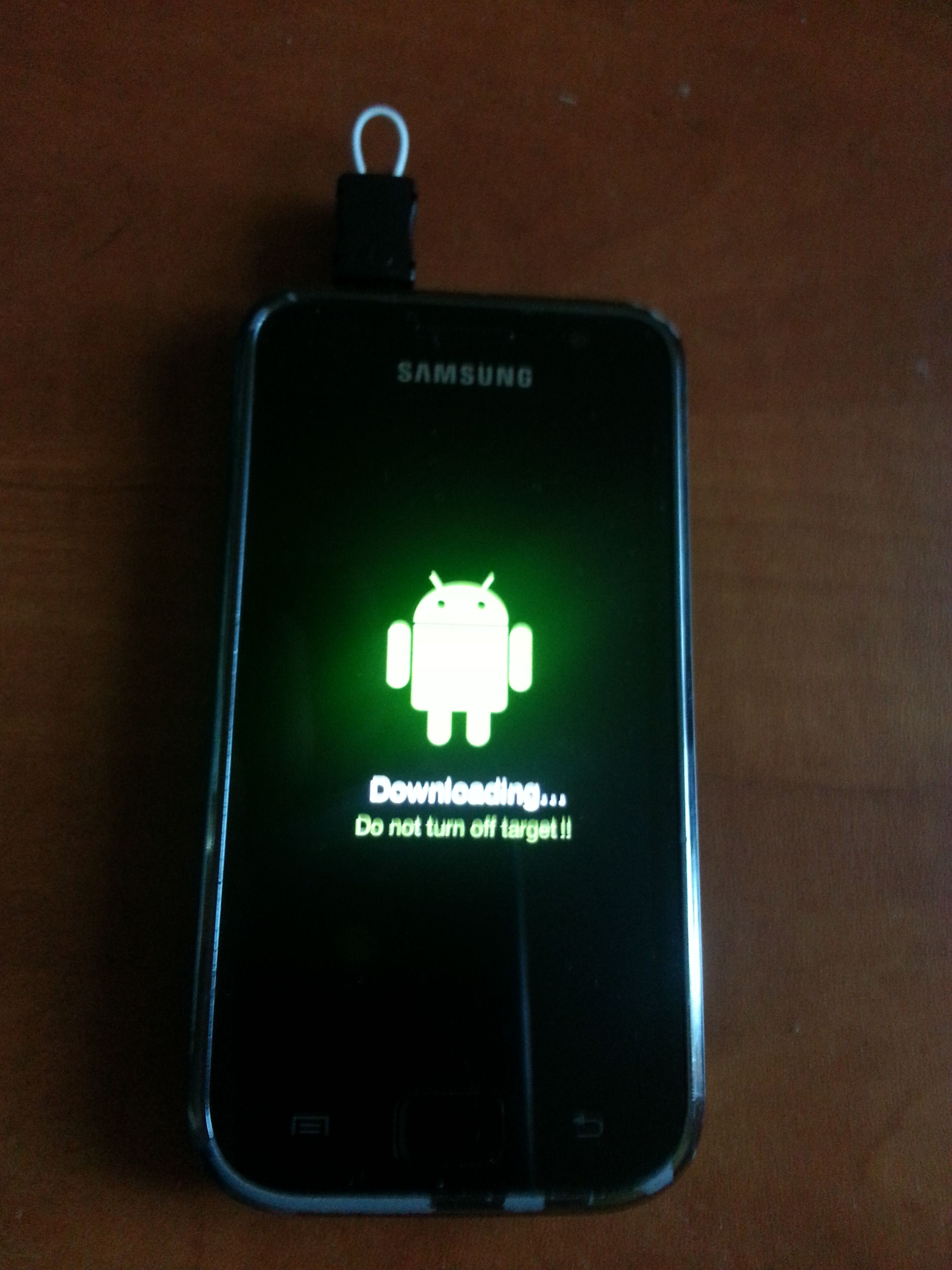

    Witam,pojawił się u mnie problem z wgraniem androida a konkretnie z możliwością wgrania,telefon po włączeniu pozostaje w takim stanie:
    Samsung Galaxy S Plus - problem z wgraniem Androida, telefon się nie uruchamia
    a po włożeniu wtyczki unbrick pojawia się taki ekran
    i nie nie można wgrać nowego systemu.

    Spróbuj z jakimś oficjalnym, pewnym romem.
    Co znaczy nie można wgrać systemu. Podczas wgrywania cyanogenmoda wyskoczyły jakieś błedy?

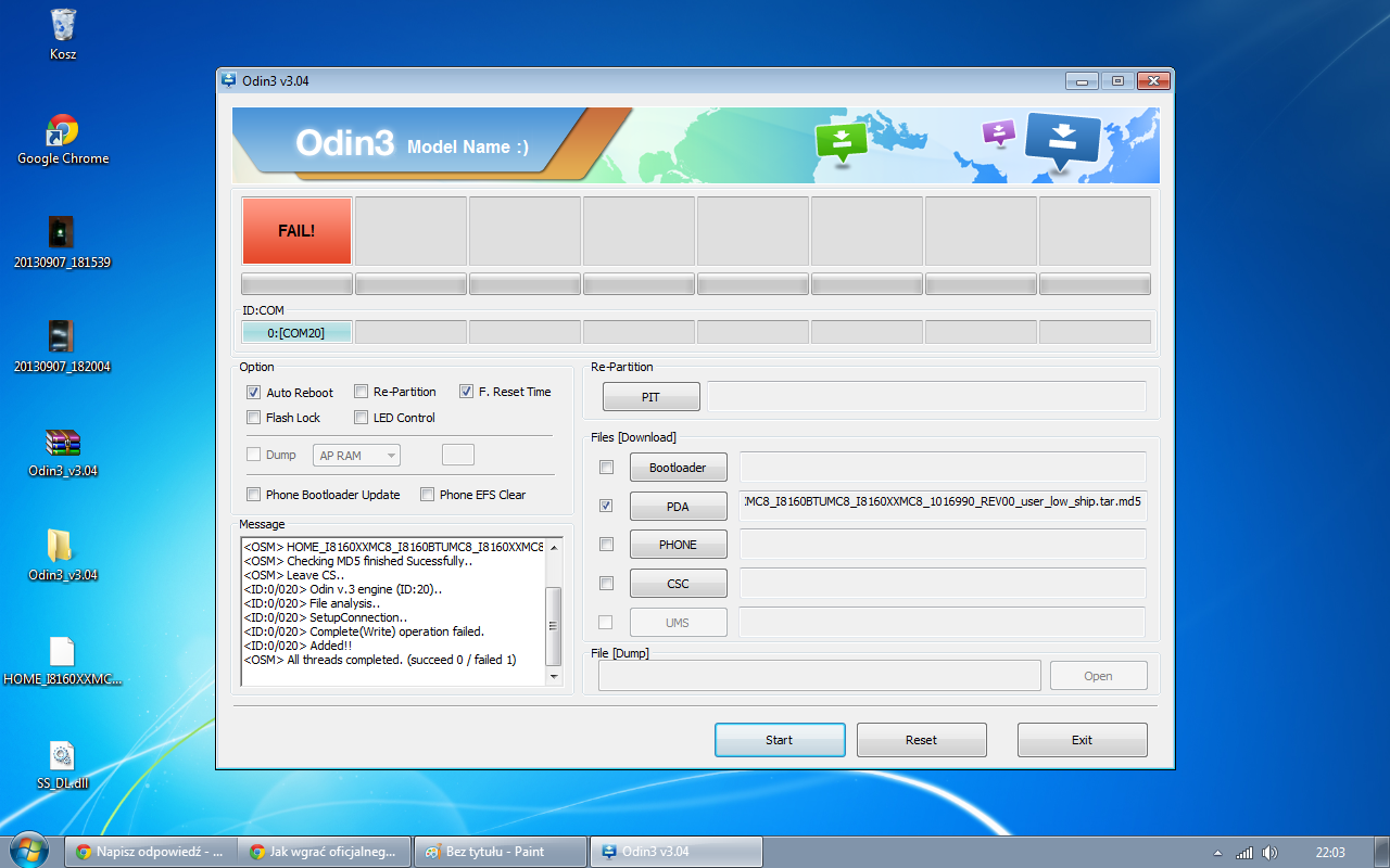

    Próbowałem wgrywać ten z youtube tam są linki do ODIN 3.04 i softu

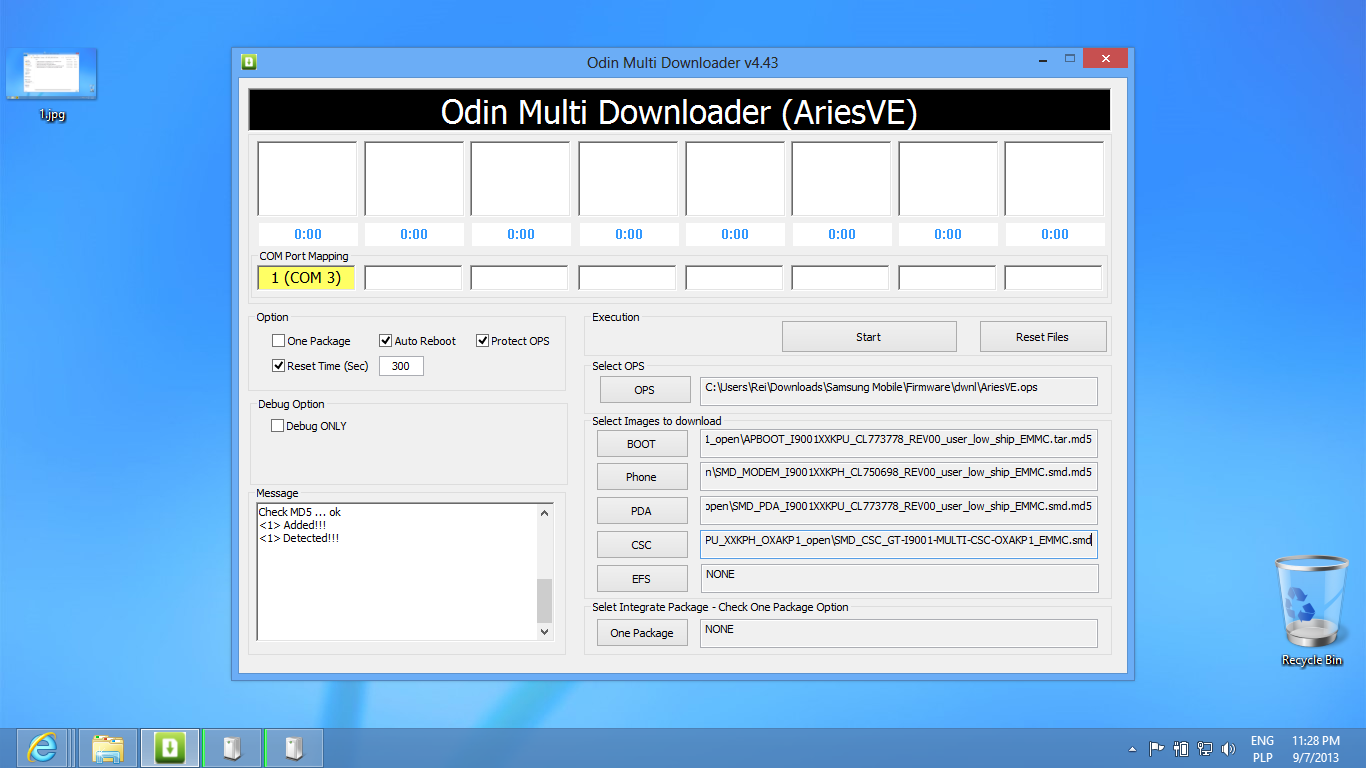

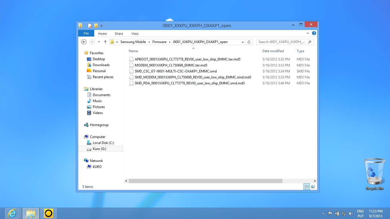

    Po ściągnięciu ROM'a, który podałem zapewne jest spakowany jako ZIP. Po rozpakowaniu masz wszystkie pliki jakie trzeba załadować przy wgrywaniu.
    Opcja podania lokalizacji do tych plików pojawia się w momencie kiedy podasz lokalizację do pliku OPS. Za kilka minut postaram się podać screen z tym jak to powinno wyglądać.
    EDIT:
    Tak wyglądają pliki z oryginalnego ROM'u, które później podajesz w Downloaderze.
    Tak wygląda przygotowany program do wgrywania softu i tyle.

    A więc tak postanowiłem wgrać androida według instrukcji z you tube
    http://www.youtube.com/watch?v=Efm32bowmxo
    ale w program ODIN 3 wykrywa telefon ale koniec wgrywania jest failled.

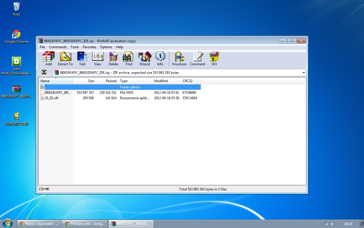

  • #13 12712577
    rychu7522
    Posty: 154
    Ocena: 10
    Niestety to już czwarty soft pobrany i wszystkie spakowane winrar po wypakowaniu są tylko dwa pliki

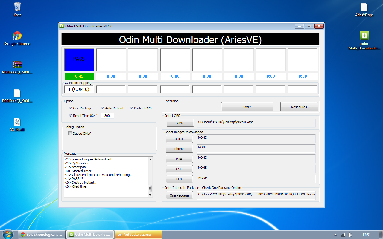

    wszystko zadziałało z opcją "One Package" ale po zakończeniu instalacji jest taki efekt
    Samsung Galaxy S Plus - problem z wgraniem Androida, telefon się nie uruchamia i telefon w kółko się restartuje i kończy na ekranie powitalnym.

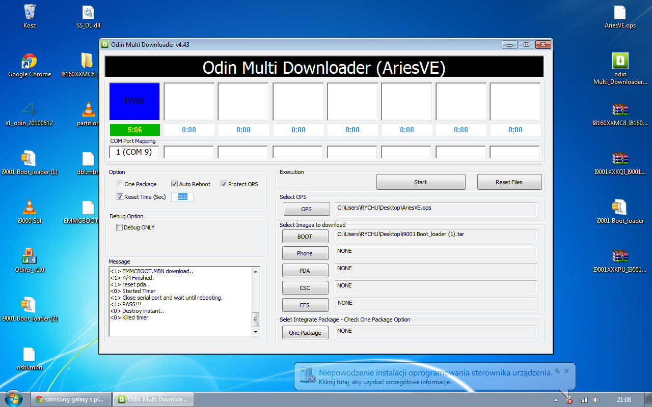

    A więc tak opcja pierwsza porady efekt wygląda tak
    natomiast druga opcja nie widzi pliku s1_odin
    telefon ciągle restartuje się na ekranie powitalnym,porada jest napisana bardzo czytelnie i bardzo dziękuje za wytrwałość w rozwiązywaniu tego wgrywania softu,jutro udam się do punktu z telefonami i niech ktoś fachowy się tym zajmie ,jeszcze raz dziekuję za pomoc.
