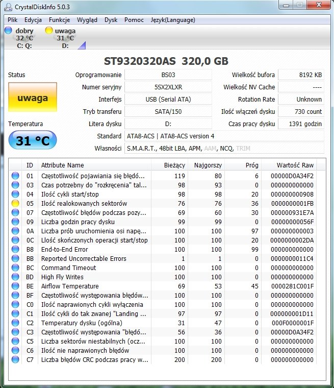

    Proszę o poradę, czy dysk nadaje się do użycia.
    Kilka dni temu dane z dysku bardzo powoli się kopiowały. Okazało się, że na dysku były jakieś błędy. Usunąłem dane, utworzyłem od nowa partycję i zrobiłem gruntowny format. Dysk już teraz kopiuje z normalną prędkością, jak za nowości. Jednak jeden błąd pozostał, który mnie martwi: ilość realokowanych sektorów - ten zaznaczony na żółto na screenie:
    Seagate FreeAgent Go - Ilość realokowanych sektorów

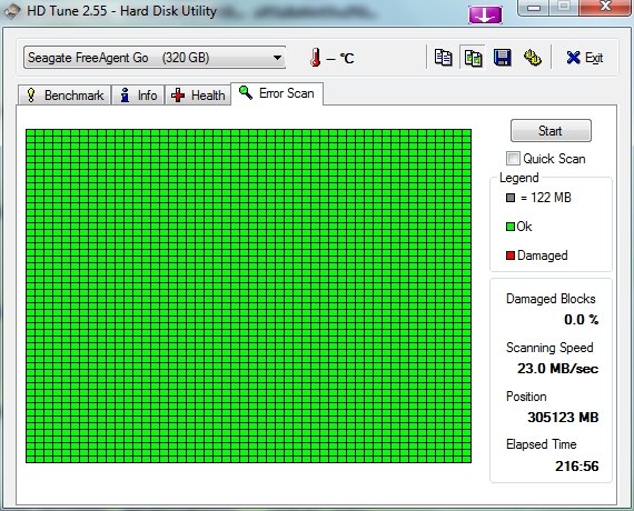

    Przetestowałem po formatowaniu dysk w HDTune i nie wskazuje żadnego błędu - oto raport z HDTune:
    HD Tune: Seagate FreeAgent Go Error Scan
    Scanned data : 305123 MB
    Damaged Blocks : 0.0 %
    Elapsed Time : 216:56

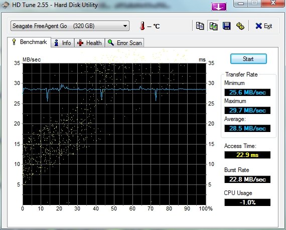

    HD Tune: Seagate FreeAgent Go Benchmark
    Transfer Rate Minimum : 25.6 MB/sec
    Transfer Rate Maximum : 29.7 MB/sec
    Transfer Rate Average : 28.5 MB/sec
    Access Time : 22.9 ms
    Burst Rate : 22.8 MB/sec
    CPU Usage : -1.0%
    A to to screeny z HDTune:
    Czy dysk jest do wymiany i czy są przesłanki, że sytuacja będzie się pogarszać?
    Czy na podstawie tych wyników można stwierdzić, jaki to rodzaj uszkodzenia - fizyczne, czy logiczne?
    Co radzicie w związku z tym dyskiem? Zaznaczę, że nie używam go do przechowywania bardzo ważnych danych. To dysk do przenoszenia filmów i nagrań z kamery - ponieważ pracuję w branży szkoleniowej. Czy jest sens go sprzedawać i inwestować w nowy - bo jeśli miałby jeszcze trochę pochodzić, to niech próbuje ile da radę.
    Jakie jest ryzyko, że z tego typu błędem dysk może wyciąć nagły numer - wynikający z tego błędu - jakie jest ryzyko utraty danych?
    Będę wdzięczny za opinie.

    Dysk do wymiany. Nic mu już nie pomoże. Będzie coraz gorzej.Uszkodzenia fizyczne powierzchni talerza. Dysku nie sprzedaż chyba ,że jako dawcę elektroniki. Dane mogą być utracone w każdej chwili.
    #3 12712604
    Robert B
    Posty: 22594
    Pomógł: 2027
    Ocena: 1412
    507 realokowanych sektorów jest jak najbardziej podstawą do wymiany gwarancyjnej.
    Bardzo wysokie.

    Na dziś "sektorów zapasowych" wystarczyło by zastąpić te, które były uszkodzone.
    Co będzie "na jutro" linuks wskazał.

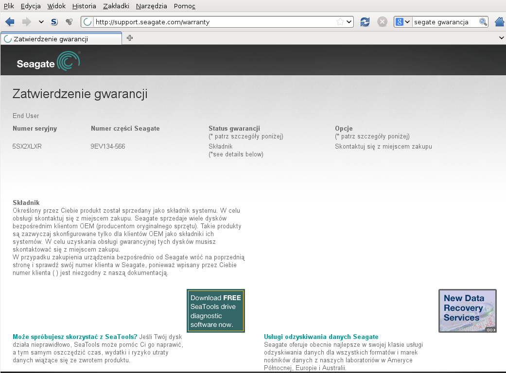

    http://support.seagate.com/warranty
    End User
    Serial Number 5SX2XLXR
    Seagate Part Number 9EV134-566
    Component Contact Place of Purchase
    Dysk jest na gwarancji ale należy go reklamować w miejscu zakupu. Nie u producenta.
    Component
    The product you identified was sold as a system component. Please contact your place of purchase for service. Seagate sells many drives to direct OEM (Original Equipment Manufacturer) customers. These products are usually configured for the OEMs only, as components for their systems. You must contact your place of purchase for any warranty support on these drives.
    EDIT:
    Ubiegłeś mnie linuks :D
    #6 12712627
    linuks
    Spec od komputerów
    Posty: 10981
    Pomógł: 1473
    Ocena: 491
    Z ciekawości sprawdziłem czy ma jeszcze gwarancję :) Bardzo często się zdarza ,że użytkownik jest przekonany że gwarancja się skończyła.
