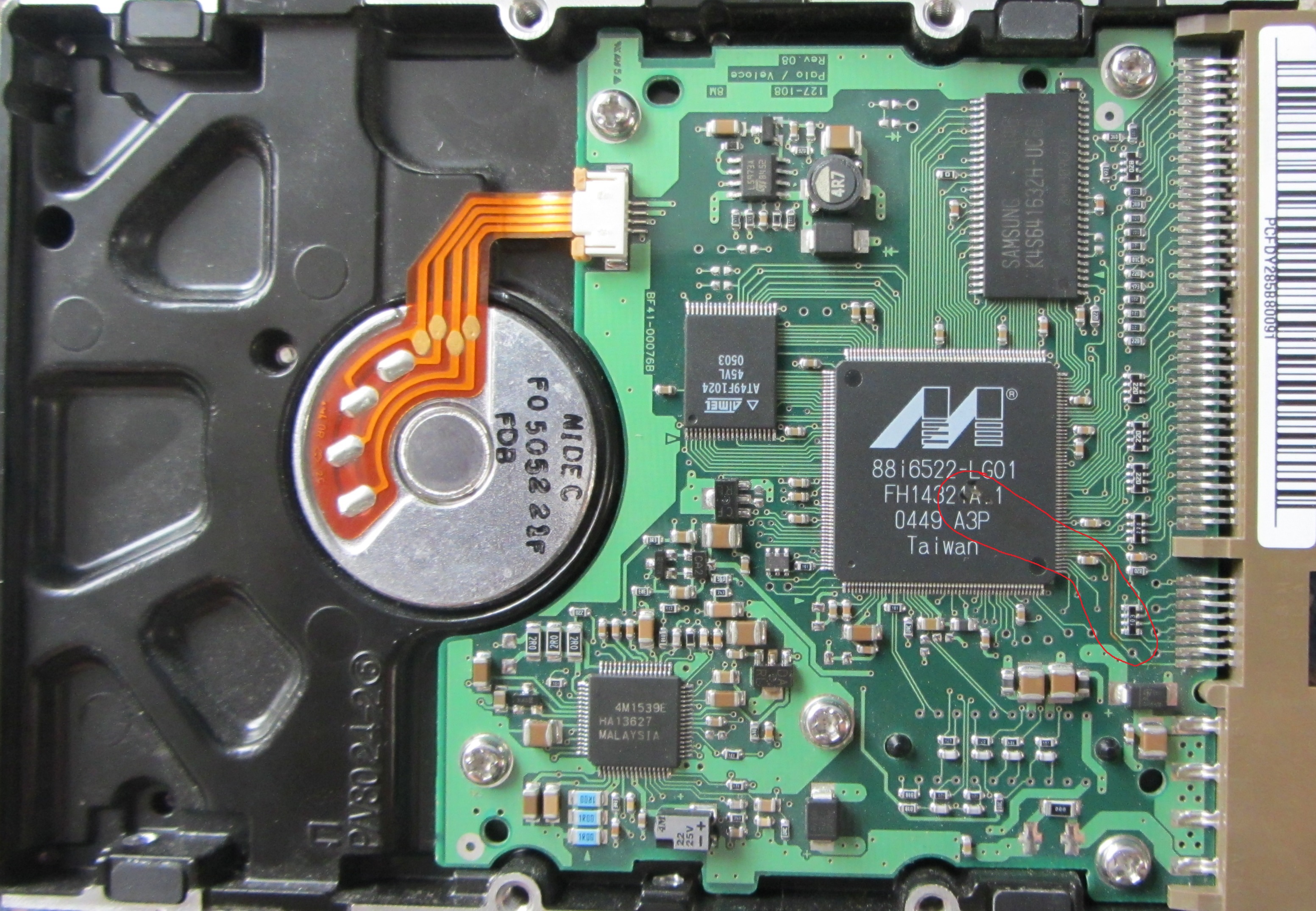

    Witam, dysk twardy Samsung SP0812N nie uruchamia się po podłączeniu do zasilania. Sądzę, że padła elektronika - ma małe ślady po zwarciu. Kupiłem drugi dysk, praktycznie identyczny, ze sprawną elektroniką, ale uszkodzonymi tarczami.
    I tu moje pytanie jak się zabrać do wymiany elektroniki? Nigdy tego nie robiłem i:
    1. Co zrobić z widoczną na zdjęciu taśmą?
    2. Która część to jest ROM i jak się zabrać za jego przelutowanie?

    Na początek zamieść bardzo dobrej jakości fotografię elektroniki z uszkodzonego dysku oraz tego drugiego z elektroniką do podstawienia, oznacz na czerwono element, który podejrzewasz.Potem będziemy myśleć co dalej.

    Uszkodzony dysk:
    Samsung SP0812N - Jak wymienić elektronikę i przelutować ROM? Samsung SP0812N - Jak wymienić elektronikę i przelutować ROM?

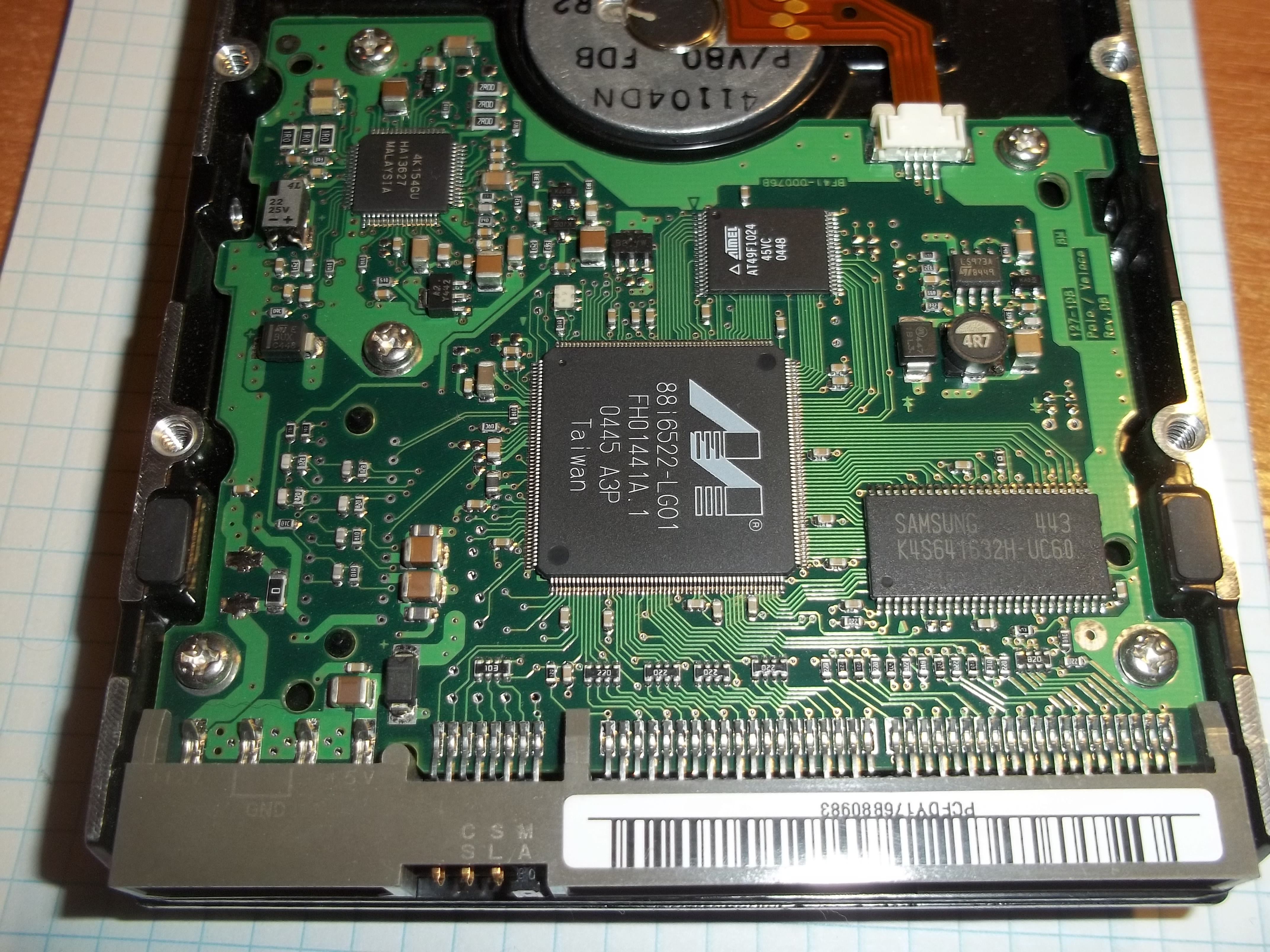

    Dawca:

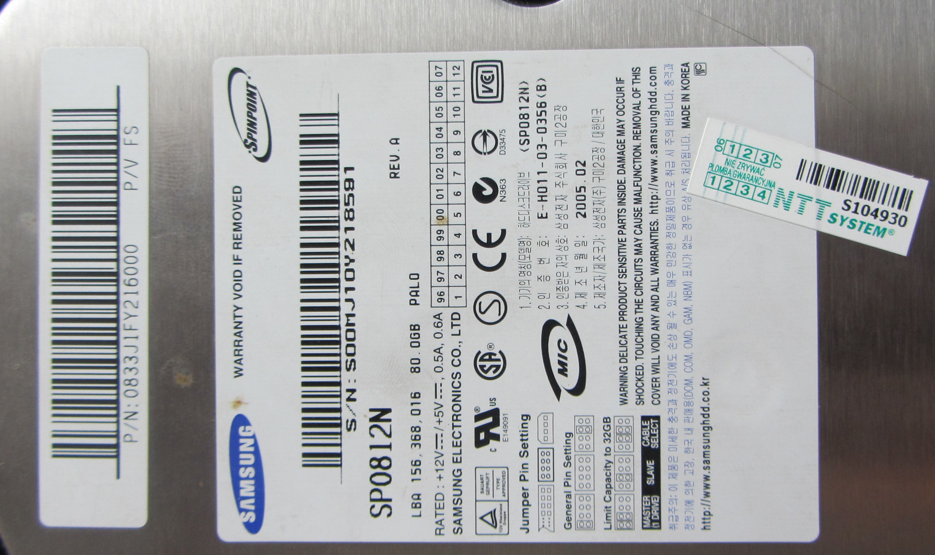

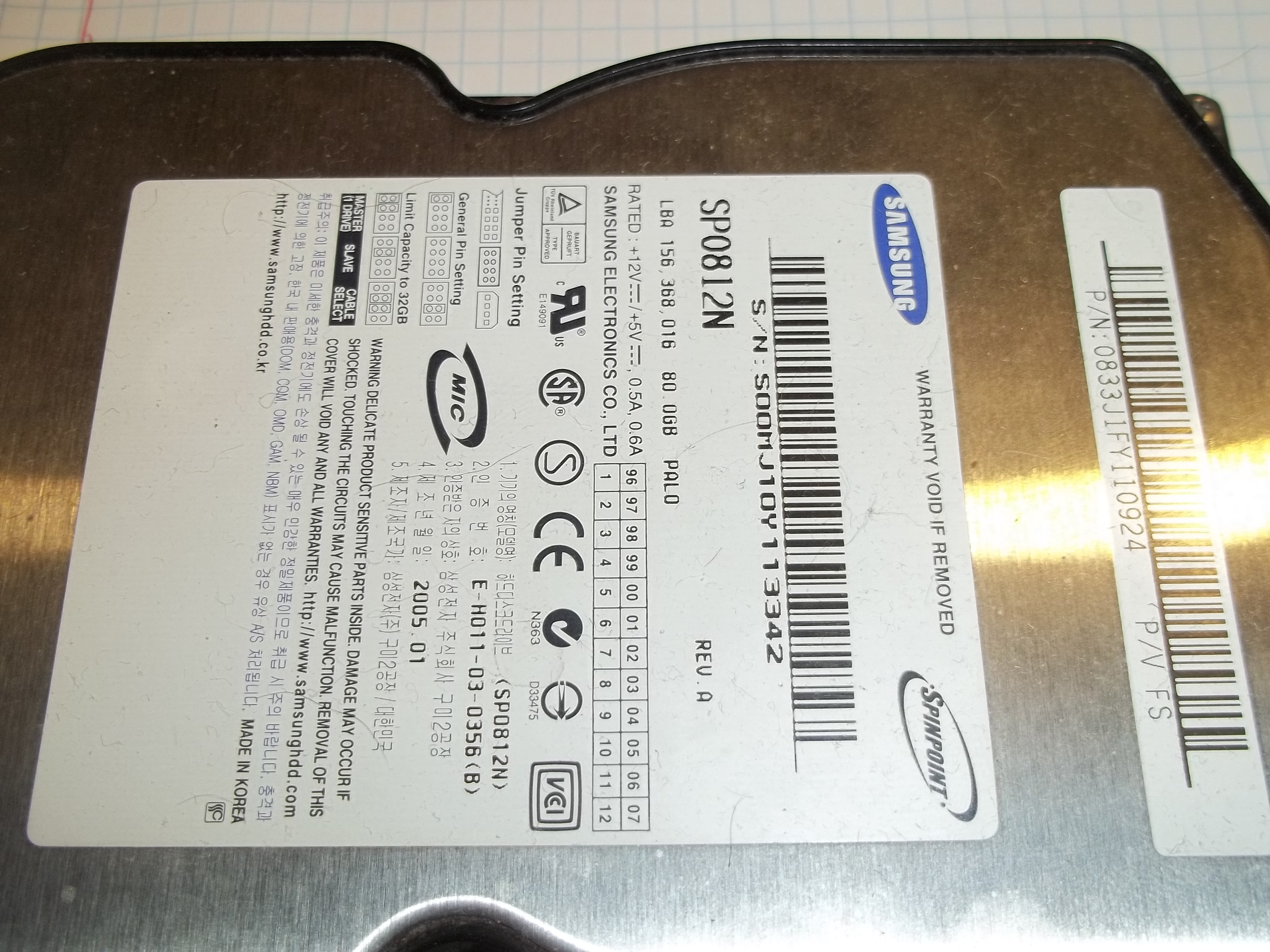

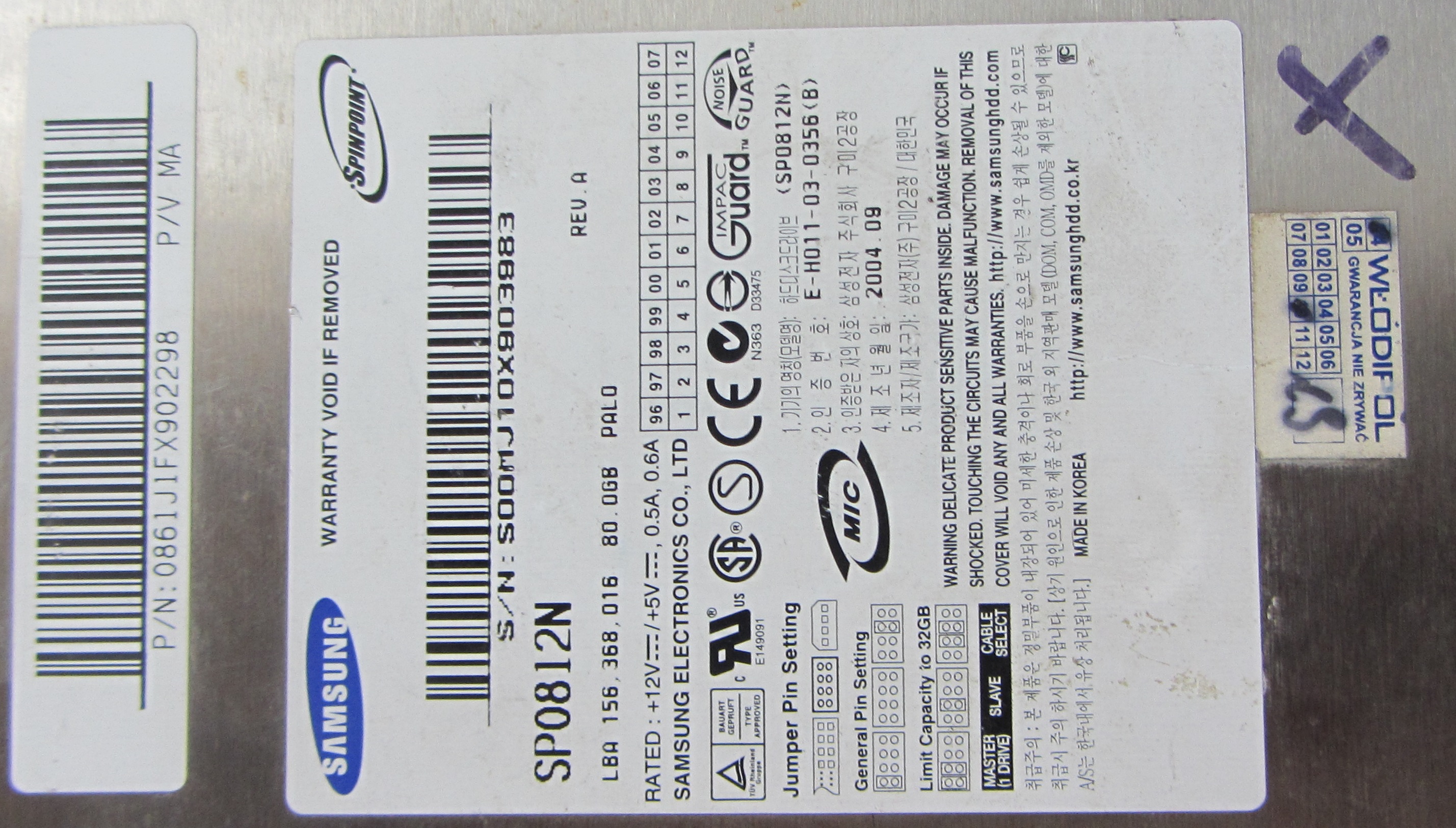

    Zatem:
    1. Elektronika nie podejdzie
    - pierwszy dysk P/V MA (najczęściej OEM)
    - drugi dysk P/V FS (bardzo często "black series")
    Firmware inny.
    2. Układ FH1432A1A.1 nie jest zgodny z FG20681.1
    3. To są dwa zupełnie inne dyski.
    Bez serwisu - przykro mi nie dasz rady.

    Elektroniki wszystkie są takiego samego typu:
    Palo / Veloce
    Rev.08
    Elektroniki oczywiście są zamienne !!!
    Procesory oczywiście też są takie same 88i6522 A3
    Różnica w oznaczeniach procesorów wynika z tego, iż jeden jest wyprodukowany na Taiwanie A3P, a drugi jest made in Singapore A3S
    Trzeba oczywiście przelutować (przeprogramować) ROM
    ROM jest zapisany w AT49F1024
    Oznaczenia P/V nie mają żadnego znaczenia przy doborze elektroniki
    Wiadomości na ten temat są na forum od 2006 roku
