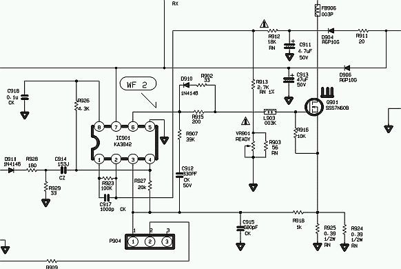

    Witam,mam monitor LG Flatron ez T710BH w którym są zwęglone dwa rezystory których nie mogę odczytać R902 i R915 proszę o pomoc

    Nazwa handlowa FLATRON ez T710BH , był roiony na trzech chassis : CA-119/-131 i przeważniE na CA-136.
    Wazny jest FBT (co na nim napisano)
    Były i rózne modele zasilaczy.
    Owe wartości szukaj po aplikacji IC901 (jaki tam masz ) i tranzystora polowego.
    Scalak bywał zazwyczaj z serii KA384x (3842/3843 i ?)

    Patrz
    Jakie wartości rezystorów R902 i R915 w LG FLATRON ez T710BH?
    cały schemat otwórz i zassaj z Link_np.Tutaj
    Jak masz te uszkodzenia
    -wymień Scalak i diode na bramkę polowego
    -polowy i te niskoohmowe oporniki w drenie R925/925

    poszedł bezpiecznik i te dwa rezystory R902 i R915
    Tym bardziej do wymiany ..to co napisałem + sprawdz D900 mostek

    ale jakie te rezystory R902 i R915

    Przecież masz wartości napisane na schemacie od liska !

    na schemacie liska nic nie widać :P
    Widać wszystko, tylko czy Ty znasz symbole?
