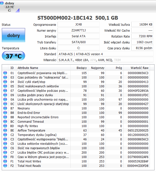

    Daj zrzut ekranu z CristalDiskInfo - ocenimy stan dysku.
    Skan OTL'em się robi, pełny oczywiście, ADWCleaner'em zrobiłem, usunęło sporo rzeczy. W logach z czego co widziałem są tylko napisane usunięte rzeczy więc nie daję, wystarczy słowo i dam. A screen z CrystalDiskInfo :
