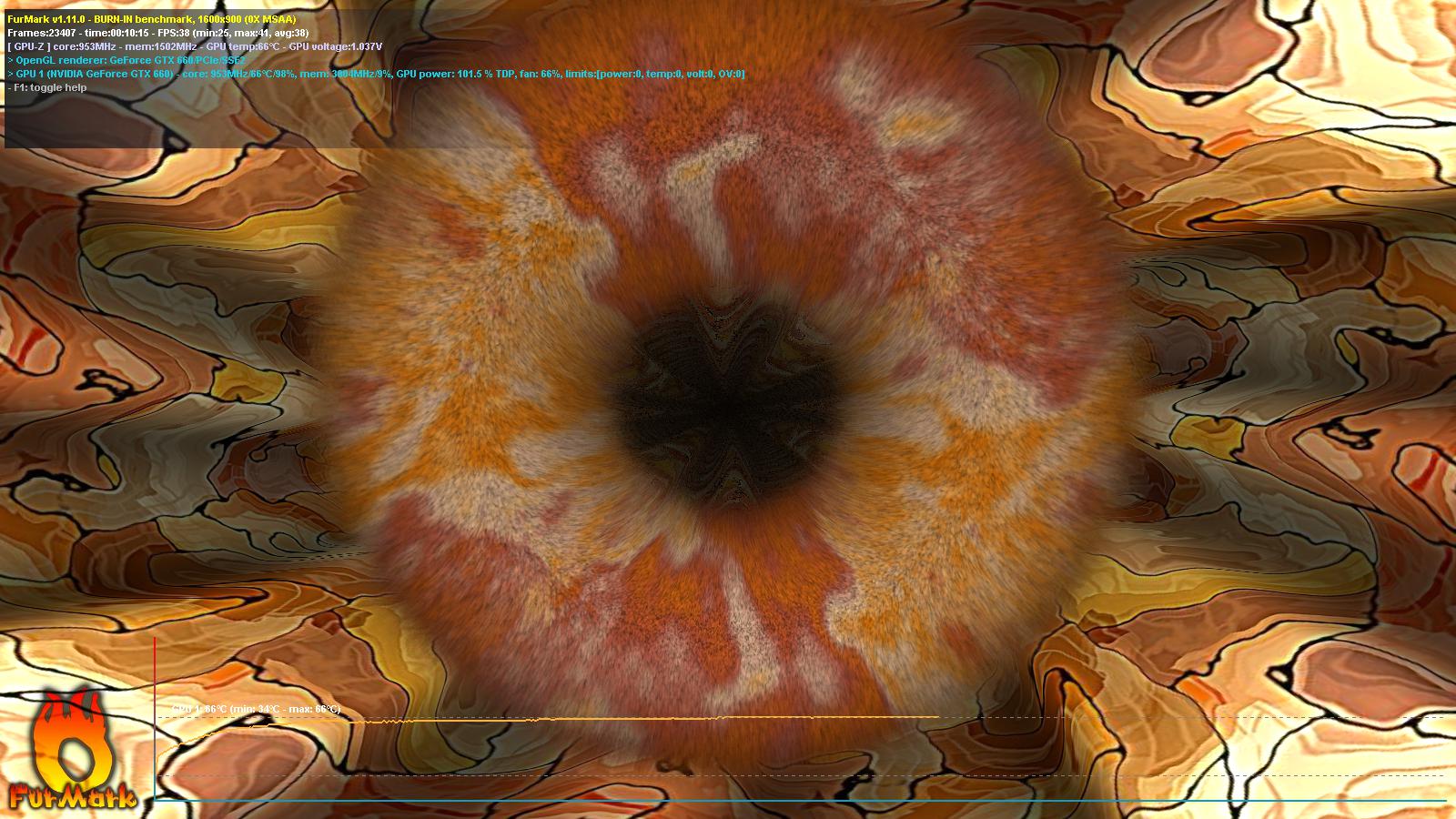

    Daj screen z katowania karty furmarkiem - stress test.
    Tylko nie otwieraj obudowy, czy coś - zostaw w takim ustawieniu jak grasz w WOT
    Jakie masz programy chodzące w tle/zainstalowane które mogą to robić?

    Oto wynik z Fumarka
    Nieprawidłowa praca gry komputerowej World of Tanks na nowym komputerze.
    Dodam że dziś po raz pierwszy grając w wot będąc w garażu odszedłem od komputera i wróciłem po około 10 min komputer już był w zawieszeniu.

    Ok, przegrzewanie karty wyeliminowaliśmy.
    Teraz zapuść Prime95 na godzinkę.
    Wyłącz screensavery, oszczędzania prądu itd.
