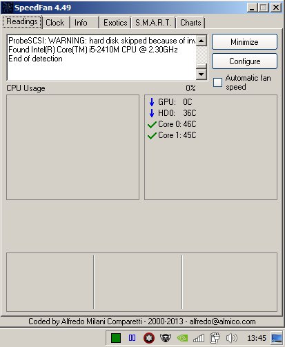

    Tak jak w temacie mam laptopa Acer Aspire 5750G od kilku dni mam problem natomiast za nic nie wykrywa mi karty sieciowej lan , wifi działa tylko z lan mam problem nie zmieniałem sterowników bo nie było takiej potrzeby , nie wiem czy to nie jest spowodowane tym iż ostatnio z zapewne zbyt wysokiej temperatury laptop się wyłączył i jak korzystam z speed fan , jak i Nvidia Inspector pokazuje temperature karty graficznej jedynie wtedy kiedy jest obciążona np w jakiejś grze programie inaczej pokazuje tylko 00 stopni

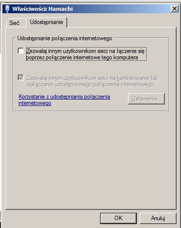

    To znaczy nie masz dostępu poprzez WiFi czy poprzez Ethernet? Czy w ogóle masz dostęp do neta na tym kompie (jeśli tak, to przez WiFi czy po LAN). Poza tym korzystając z Internetu wyłącz Hamachi

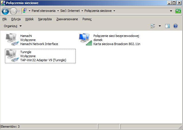

    Wifi działa , a Ethernet nie reaguje nic a nic , tak jak bym nie miał tego wejścia.
    A w połączeniach sieciowych mam tylko tyle sieci a powinna być 4.

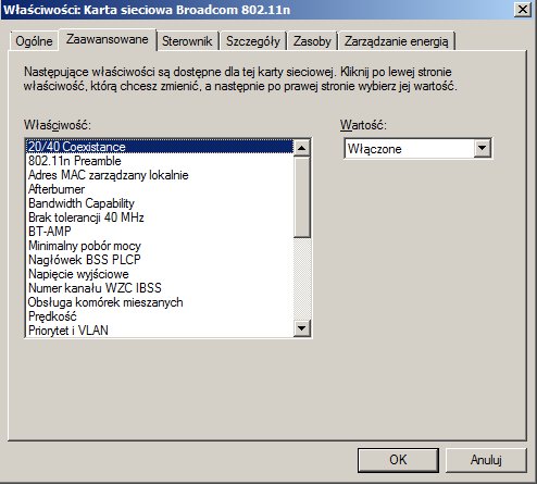

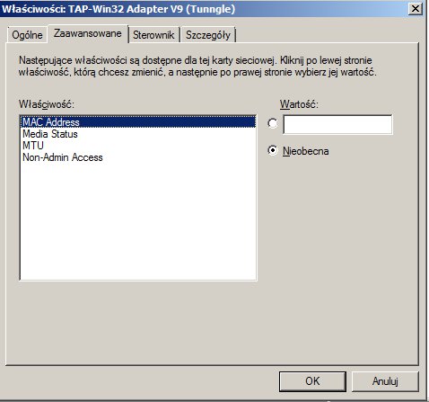

    Pokaż ustawienia z kart

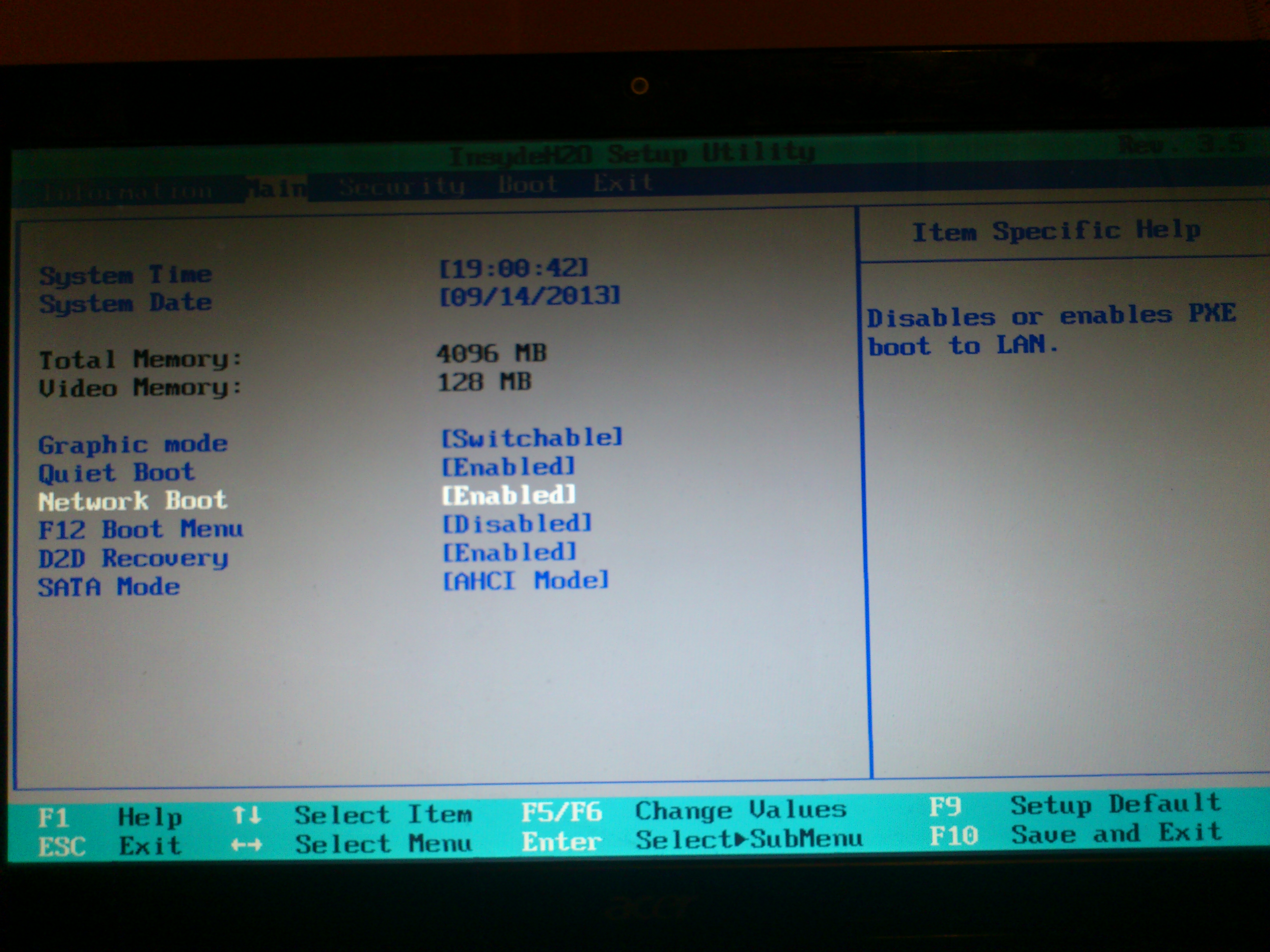

    Sprawdź, czy masz w BIOSie włączoną kartę LAN. Jeśli tak (lub jeśli wcale jej nie ma), to znaczy, że nie ma na niej zasilania i najprawdopodobniej padła...
  • #7 12735843
    maxiuz
    Posty: 12
    Acer Aspire 5750G nie wykrywa karty LAN po przegrzaniu laptopa Acer Aspire 5750G nie wykrywa karty LAN po przegrzaniu laptopa Acer Aspire 5750G nie wykrywa karty LAN po przegrzaniu laptopa
    Niby włączone jest a z wykrywaniem to już chyba co inngo

    W BIOSie masz jedynie możliwość ustawienia rozruch z sieci, co nie znaczy, że karta jest podłączona. Tak jak pisałem wyżej - najprawdopodobniej została uszkodzona...
