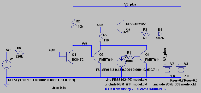

    Idea 1.
    Po paru pomysłach pomyślałem o takim układzie jak na Schemat 1,gdzie :
    V1 - symulacja sygnału z uP pierwszej płytki "X"
    V2 - symulacja rozładowanych akumulatorków AAA "Y"
    V3 - symulacja naładowanych R20 z "X"
    Układ zasilania (kluczujący dla 2szt AAA z 5szt R20) sterowany z 3,3V.
    Schemat 1.
    Układ działa, daje zadowalające prądy ładowania, ale :
    1.Czy on się nadaje do produkcji w np. 100 egzemplarzach?
    2.Czy nie trzeba dołożyć rezystora równolegle do B-E tr. Q2 (wstępna polaryzacja)?
    3.Czy nie trzeba dołożyć jakichś innych elementów, aby wykluczyć możliwość niezadziałania, zatrzaśnięcia, itp?
    3a.Czy wartość R2 nie jest za mała - jeśli tak to jaką wartość dobrać, aby niezawodnie działało ?Z tą wartością to prąd spoczynkowy w najgorszym przypadku (pełne R20) to 83uA!Może jakieś inne tranzystory NPN z większą β?
    4.Jaki można dać największy R6, aby Q1 zadziałał dobrze ? Chodzi o to, żeby zminimalizować pobór prądu z baterii R20.
    5.Czy nie lepiej zamiast 2szt BC847C (Q1 i Q2) zastosować jakiś scalony inwerter , np NC7SV04P5X od NXP ?Podejrzewam, że problem będzie z całkowitym wyłączeniem Q2 - ponieważ zazwyczaj max. Vout na inverterze to Vcc - a to będzie z kolei w okolicach 2.0-2.6V (zasilanie z AAA na "Y" - nie znam inwertera, który "strawi" zasilanie z 7.8V).

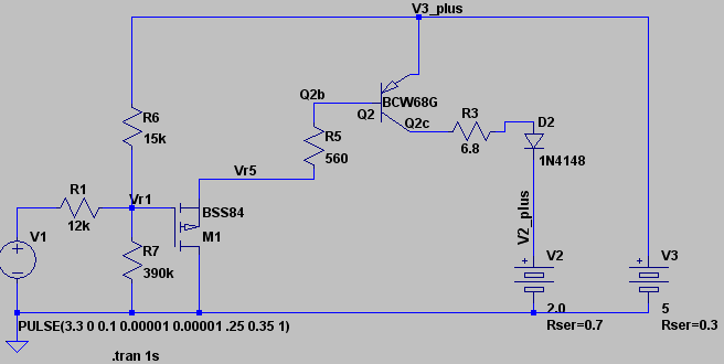

    Idea2.
    6.Czy zamiast Q1 i Q2 można użyć jakiegoś MOSFETA z kanałem wzbogacanym typu P?
    Próbowałem takiego rozwiązania :
    Schemat 2.
    Niestety Q2 jest :
    a)albo podczas ładowania tylko częściowo włączony
    b)albo podczas spoczynku tylko częściowo wyłączony
    Nie udało mi się dobrać tak dzielnika dla MOSFETa , aby go niezawodnie spolaryzować - tzn kompletnie włączyć/wyłączyć Q2, dla napięć V3 z "X" pomiędzy 5.0 a 7.8 V.Dla 7.8V działa dość dobrze, dla 5.0V prąd ładowania jest żałosny,zaledwie 9mA.
    MOSFET jako taki mnie kusi, bo ma pomijalne prądy upływu - zarówno w kanale, jak i na bramce.
    Jeśli macie pomysł na inne modele tranzystorów, ew. inny układ, modyfikacje, usprawnienia - śmiało, interesują mnie też alternatywy.
    Za wszelkie uwagi z góry dziękuję - będę śledził wątek na bieżąco, bo sprawa jest dość pilna.Mogę nawet postawić naprawdę dobrego browara :).

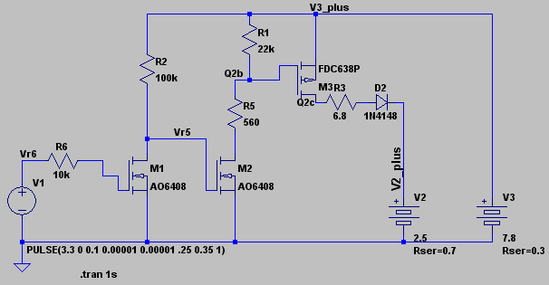

    Nie rozumiem, jak mógł Ci działać układ 2 - faza sygnału się nie zgadza (ładowanie w czasie gdy V1=3,3V - a powinno być gdy V1=0).
    Działało ze względu na proporcje dzielnika (R1,R6,R7)- przy ściąganiu potencjału do zera przez V1, potencjał Vr1 spadał o ok 1.8V, do poziomu włączającego już Q1.
    Po prostu trzeba układ pierwszy przerobić stosując MOSFET-y - wszystkie: - Q1, Q2 i Q3 - niskie Vgsth, R6 rzędu 10k, R2 rzędu 100k, R5 może zostać, z bramki Q2 do +7,5V opornik rzędu 22k, R3 przenieść ze źródła w dren.
    Podstawiłem zgodnie z Twoją sugestią - faktycznie, działa elegancko:
    Co do R3 - to czy Twoim zdaniem w wersji z PNP lepiej byłoby go też przenieść sprzed emitera Q3 za kolektor?Wtedy nie byłoby niepotrzebnie obniżanego potencjału na emiterze Q3 - a to z kolei gwarantuje lepszy prąd bazy(ze względu na "pewniejszy" spadek napięcia Ube).
    Po co ta dioda? - poza tym ona nie wytrzyma tego prądu.
    Dioda jest na wszelki wypadek - jeśli użytkownik przy wkładaniu pomyli polaryzację wszystkich 5szt R20 - co prawda Q3 nie powinien bardzo przewodzić, ale w końcu może się znaleźć w stanie aktywnym inwersyjnym a wtedy skutki mogą być opłakane - popraw mnie, jeśli się mylę.Co do diody, poszukam innego modelu.
    Edit 2:
    Q1, Q3 - AP2318GEN-HF-3
    Q2 - przejrzyj te:
    Na pewno pierwsze dwa się nadają, poszukaj też coś w mniejszej obudowie, bo jeśli zapewnisz pewne przełączanie, to moc na nim wydzielana będzie znikoma.
    Rozumiem, że pisałeś o pierwszych 2-ch z listy,tzn. AP20P02GH-HF-3TR oraz AP3310GH-HF-3 ?
    Pewne przełączanie, tzn pewne nasycenie i pewne wyłączanie?
    Tak w ogóle, to ile mW może znieść w praktyce tranzystor w obudowie SOT23, przy krótkich pojedynczych impulsach <=100ms?Wiem, że to zależy od "Absolute maximum ratings" ale pewnie jest jakaś ogólna reguła.
    Zastanawiam się, która wersja byłaby pewniejsza w działaniu (gdyby się dało to i bardziej energooszczędna - z tym że niezawodność jest najważniejsza) - z tranzystorami bipolarnymi czy MOSFET-ami?
    Pozdrawiam, rider3

    Update : na razie wybrałem rozwiązanie z bipolarnymi:
    Tutaj są takie elementy (ze względu na szybki dostęp- proponowane przez Ciebie byłyby za jakiś czas):
    -Q2-PNP mocy PBSS4021PZ, ma ładne parametry
    -Q3,Q4 - NPN Darlingtony PMBTA14 (Q4 jest dla symulacji, bo V4 symuluje przyszły impuls, aktywna 1-ka, z mojego procka (wyjście może podać do 25mA przy 3,3V).Q4 to ten tranzystor, którym mogę włączać ładowanie poprzez mój procek
    -R3-zwiększony odpowiednio, w potężnej obudowie 2512:) - może znieść ciągłe 1,5W mocy
    -D1-S07G - też zmieniona, aby nie protestowała przy 0.7A
    -R5 - zwykłe 1206 , które może odprowadzić 250mW, w symulacji wychodzi w czasie impulsu 330mW, ale myślę, że przez te 100ms nic mu się nie stanie
    -pozostałe elementy - policzone tak, aby ładnie nasycać każdy z tranzystorów
    Możesz rzucić okiem na te wartości ? Symulacja symulacją, ale lepiej sprawdzić 3 razy.Niestety nie miałem pod ręką tych elementów, żeby na szybko przetestować fizycznie.
    rider3 napisał:
    trymer01 napisał:
    Edit 2:
    Q2 - przejrzyj te:
    Na razie odpuściłem te MOSFET-y, ale jutro postaram się to przesymulować - miejsca na płytce jest dość, więc może wrzucę te 2 rozwiązania równolegle, po prostu po testach prototypu wybierze się lepsze rozwiązanie do BOM-u.
    trymer01 napisał:
    Nie nie od "Absolute maximum ratings". Poczytaj o "transient thermal impedance" - w skrócie teoretycznie zniesie każdy impuls o dowolnej mocy, byle odpowiednio krótki, aby nie przegrzać złącza tym czasie - biorąc to na czystą fizykę, czas razy moc to energia dostarczona do złącza, a biorąc pod uwagę masę złącza, jego ciepło właściwe itp - ta energia podgrzeje go do pewnej temperatury, przy czym oczywiście są ograniczenia prądowe, napięciowe. Oprócz tego ważne jest wypełnienie przebiegu (duty cycle) bo od niego zależy moc strat średnia (moc średnia ale tylko od przewodzenia, nie uwzględnia innych strat np. przełączania). W datasheet producenci zwykle podają takie wykresy - np. dla AP2318 w http://www.tme.eu/pl/Document/422a4a19d8d3a95075660904c14793f0/AP2318GEN-3.pdf zobacz Fig 10. Effective Transient Thermal Impedance.
    Dla "single pulse" 100ms Rthja maleje z 400 K/W do Zth=0,2x400= 80K/W ( a nawet mniej, bo wsp. jest mniejszy od 0,2). To dla montażu z minimalnym padem miedzi. Czyli aby PeakTj nie przekroczyła 150stC, P=(150-Ta)/Zth=1,3W (dla Ta=45 stC). Oczywiście dla większego pada miedzi (dla Rthja=180K/W) będzie minimalnie lepiej - ale niewiele (bo to wynika głównie z pojemności cieplnej złącza, niewiele z obudowy, a radiator już tu jest bez znaczenia), i nie wiadomo jak, bo nie wiadomo jak wyglądałby wykres wtedy.
    Aha, doczytam to jeszcze.Ale sprawdzałem moce wydzielane w LTSpice, praktycznie zawsze mieszczę się w limicie, albo nieznacznie go przekraczam - zobacz poniżej:
    Q2-przeciętnie 58.54mW - dopuszczalne 770mW - OK
    Q3-przeciętnie 40mW - dopuszczalne 250mW - OK
    Q4-przeciętnie 40mW - dopuszczalne 250mW - OK
    D1-przeciętnie 527.6mW - dopuszczalne ciągłe 0.7A (zmierzono przeciętnie 631mA * 836mV ~= 527mW) - OK
    R3-przeciętnie 2.7W - 1.5W jest dopuszczalne , krótkotrwale można wg datasheetu 2.5x przekroczyć ciągłą moc - więc OK (na wszelki wypadek dorzucę 2 footprint na ew. drugi element - obudowa bodajże 2512 :D)
    R5-przeciętnie 330mW - normalnie w obudowie 0805 może oddać zaledwie 125mW, więc wezmę 1206 - wtedy dopuszcza się 250mW (110Ohm, obudowa 1206).Na wszelki wypadek dorzucę też dodatkowy footprint.Wg datasheetu, ten rezystor może oddać 100% mocy znamionowej aż do 70 st.C temperatury otoczenia .
    Jak myślisz - nie powinno być niespodzianek?
    trymer01 napisał:
    Myślę, że wersja na MOSFET-ach będzie lepsza pod oboma względami.
    Teraz tylko ją zoptymalizować. Rozumiem że wyjście X to open collector (dren) z pull-up'em 83k?
    Tak, dokładnie tak to wygląda - "open drain" z pull-upem 83k.
    trymer01 napisał:
    - wyrzucić R6 co przyśpieszy Q1, dobrać R2 na kompromis pobierany prąd/szybkość, podobnie R1, R5 wyrzucić. Sprawdzić czasy wł/wył tranzystorów, chociaż przy 40ms nawet 1ms opóźnień nie jest problemem? - w razie potrzeby dobrać tranzystory (min. Ciss/Qg).
    Nie, 1ms nie jest żadnym problemem - ponieważ moim prockiem mogę wydłużyć czas ładowania nawet do kilku sekund w razie potrzeby.Tu trzeba jeszcze tylko wziąć pod uwagę prądy przeładowania bramek.Czy to miałeś na myśli pisząc Ciss/Qq?

    rider3
    Posty: 53
    Ocena: 3
    Witam ponownie, wreszcie znalazłem trochę czasu na odpowiedź.
    trymer01 napisał:
    Idąc od tyłu - Q2 (faktycznie ładne parametry) wystarczy Ib=0,01Ic, czyli Ib=7mA. I tu zaczyna się kłopot bo datasheet od NXP (jedyny producent?) jest ubogie - brak danych i wykresów - nieznane jest Ucesat dla prądu 7mA (podają tylko dla 100mA) ale zakładając UcesatQ3=1V to dla 7,8V, R5=(7,8-0,7-1)/7mA=820 Ohm - dlaczego dałeś 110 Ohm?. Sytuacja jest dużo korzystniejsza niż poprzednio, bo wyrzuciłeś R3 z emitera, a ten tranzystor potrzebuje mniejszy Ib=0,01Ic (poprzedni 2SA1615 potrzebował większy Ib=0,02Ic).
    Po prostu założyłem z dużym zapasem (m.in. ze względu na ubogie dane w datasheet).Zobaczymy czy się sprawdzi, w razie czego zamienić rezystory nie jest żadnym kłopotem (to jest na razie prototyp).
    Dla 5V bedzie: Ib=(5-0,6-1)/820=4mA, co umożliwia Ic=400mA - a potrzebujemy tylko 200mA (ograniczenie przez R3), więc jest OK.Dla 820 Ohm znacznie spadnie moc na nim.
    To prawda, moc będzie mniejsza - ale po to by się zmieścić w dozwolonej dla 110 Ohm, dałem 2x220 równolegle - SMD są tanie :).
    R2=110k - ?: Najgorszy przypadek dla 5V, niestety znowu datasheet ubogie, brak informacji n/t pracy w nasyceniu, ale dla niego można założyć spokojnie Ib=0,001Ic, więc Ib=7mikroA, R2=(5-1,3)/7mikroA=510k (znowu brak info n/t Ube=f(Ic) - założyłem bezpieczne 1,3V).
    Zresztą tu już oszczędnosci wielkich na prądzie nie ma (w porównaniu do IbQ2= kilka mA) - można dać nawet te 110k.
    Tak, dlatego ma właśnie taką wartość.
    R6: R6=(3,3-0,6)/IbQ1, IbQ1=0,02Ic, Ic=(5-Ucesat)/110k=40mikroA, Ib= ok. 1mikroA, R6= 2,7M - czyli 820k jest OK z zapasem.
    Na R6 można próbować dać kondensator kompensujący (przyśpieszajacy) o niewielkiej pojemności.
    Rada - R6 obciąża procek, więc baterię zasilajacą X, ale wstawianie R6 o dużej wartości nie ma sensu, bo oszczędności znikome (mikroA) a układ staje się podatny na zakłócenia (820k będzie działał jak "antena"). Ja bym przyjął R6=10k co w połączeniu z pull-up-em da 93k i pobór prądu rzędu 30 mikroA.
    Urządzenie będzie m.in. używać WiFi, więc sprawdzę sobie podczas nadawania, co tam się dzieje.

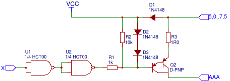

    Chciałem zaproponować rozważenie trochę innego podejścia do tego problemu:
    Edytuj
    HCT statycznie bierze tyle co nic, daje dopasowanie do poziomów wyjściowych z modułu X, gwarantuje wysokie wzmocnienie i dostatecznie dużą obciążalność wyjściową.
    Darlington daje wzmocnienie prądowe, choć szczerze mówiąc pewnie można by zastosować zwykły PNP, co najwyżej łącząc dwie albo i trzy bramki równolegle.
    źródło prądowe stabilizuje prąd ładowania.
    Bramki - tu przykładowo 00 czyli 4 x NAND o dwóch wejściach pozwalają na ewentualne sterowanie (np. blokowanie ładowania lub wymuszenie ładowania) innymi sygnałami w banalny sposób. Można też zwiększyć obciążalność wyjściową nawet i pięciokrotnie łącząc 5 z 6 inwerterów HCT04 równolegle.
    Jedyny problem, to zakres napięć zasilania wychodzący poza zakres serii HCT, ale choć gwarantowane parametry są do 5,5V to dopuszczalna wartość to 7,0V. Dlatego D1 daje obniżenie napięcia zasilania. Oczywiście można by obniżyć je czy nawet stabilizować lepiej, ale pojawi się dodatkowy prąd spoczynkowy.
    To tylko studium, niedopracowany szkic, poddany pod dyskusję, wartości trzeba by przeliczyć i sprawdzić choćby w symulacji.
