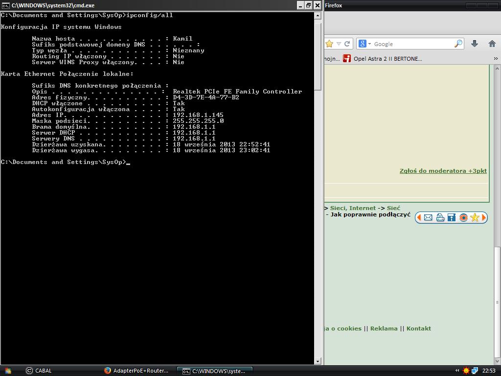

    Podłącz to tak aby na komputerze był "internet".
    Uruchom konsolę cmd
    Wpisz polecenie:
    ipconfig /all
    Wynik wklej na forum.
  • #4 12740697
    NiuchaczBialego
    Posty: 32
    Więc tak dostęp do internetu mam tylko na komputerze głównym na pozostałych dwóch komputerach już niestety nie mam o to log z ipconfig/all.Kabel antenowy wychodzący od takiej anteny zakończony jest skrętką taką jak skrętka do portu LAN.
