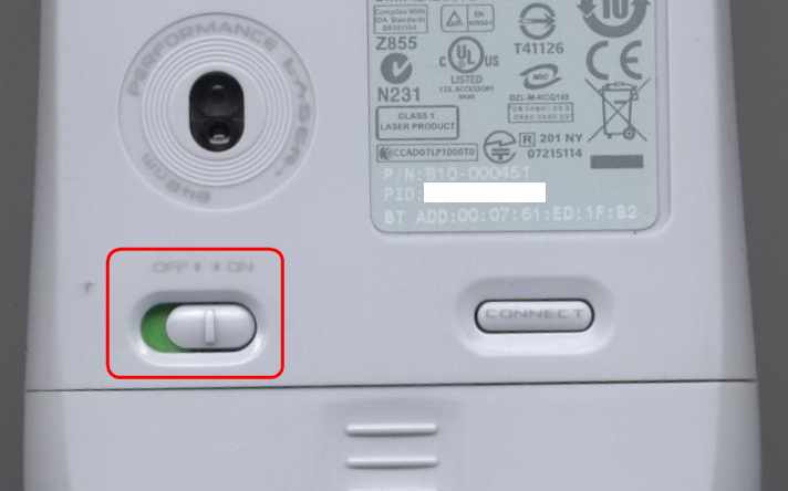

    Pracuje na windows 8, nakladce na win 7.
    Po naprawie i reintalacji systemu nie moge rozpoczac wspolpracy z mysza bluetooth - model Logitech RCQ142.
    Zmienialam baterie oraz instalowalam sterowniki bluetooth, ale to nic nie dalo.
    Mysza instaluje sie, a potem jest ciagle w trybie offline, co robic?

    suwak na "ON" i przycisk "connect" powinny rozwiązać problem

    skoro dodalam myszke do komputera, to wlasnie za pomoca tego przycisku.
    mysza jest wlaczona a komputer po instalacji wykrywa ja tylko w trybie offline.

    twoja mysz bluetooth nie została zaprogramowana do pracy bluetooth a do pracy na kablu, stąd ten problem
    ale poważnie to odpowiedzi na tym forum tak wyglądają jak wyżej albo to już było i poszukaj sobie,
    pewnie gdyby można łatwo rozwiązać problem albo znaleźć rozwiązanie nikt by tu nie pytał
    odpowiadając
    faktycznie na Win8 jest problem z gryzoniami innych producentów jak microsoft, u mnie w logitechu pomogła aktualizacja sterowników ze strony producenta i wyłączenie we właściwościach myszy albo urządzenia bluetooth opcji w zarządzaniu energią (u mnie problem występował na różnych komputerach przenośnych na stacjonarnym było wszystko OK)
    - zezwalaj komputerowi na wyłączenie tego urządzenia w celu oszczędzenia energii
    odznaczasz i powinno pomóc
