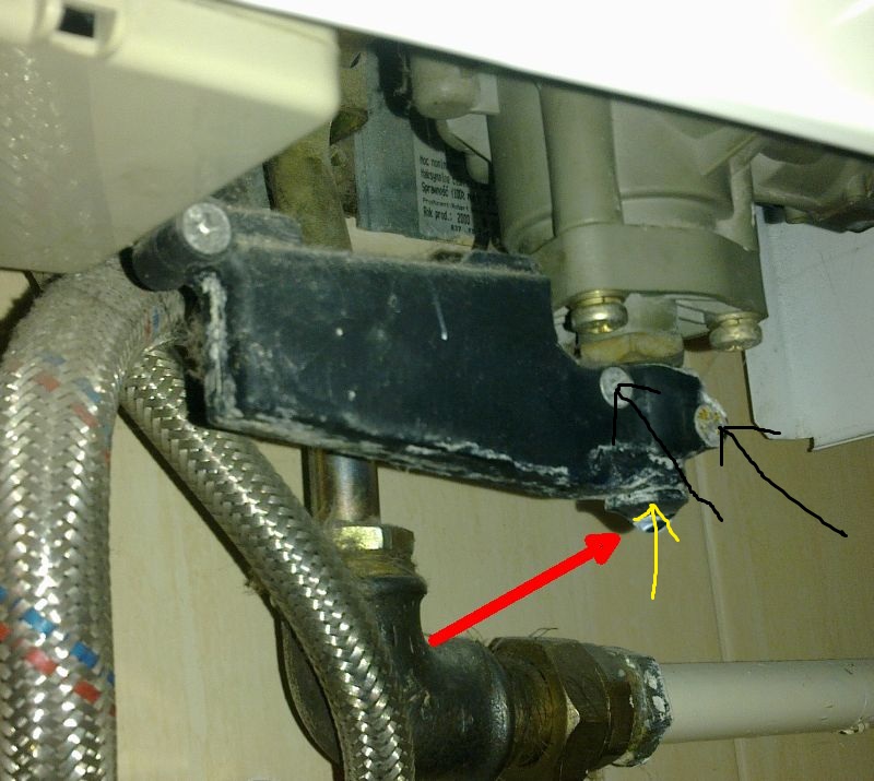

    Mam problem z moim Junkersem, a mianowicie kapie woda (tak jak na zdjęciu)
    Junkers WRP-250-5-KB - Jak naprawić wyciek wody?
    Szukałem już na forum rozwiązań z podobnymi przypadkami i czytałem tematy:
    https://www.elektroda.pl/rtvforum/topic1096300.html
    https://www.elektroda.pl/rtvforum/topic1591308.html#7750656
    https://www.elektroda.pl/rtvforum/topic2194475.html#10415814
    Niby wszystko to samo ale... sam już nie wiem (są to stare przypadki).
    W jednym z tematów piszą aby wymienić samą tuleję (nie wiem czy się sama da), w innym że cały regulator, a w tym ostatnim kolega rm142 pisze o samym uszczelnieniu wazeliną
    Co do samego rozebrania tego ustrojstwa to ten czarny plastik (mikroprzełącznik-> jego obudowa?? jak zdarzyłem przeczytać rozkręca się tylko śrubami zaznaczonymi na rys kolorem czarnym czy też trzeba rozkręcić śrubkę zaznaczona kolorem żółtym (tu nie wiem czy ta "śrubka" to nie jest integralna część samego regulatora), niestety na zdjęciu wyżej nie widać czy jest to jakaś śrubka z trzpienia czy co?

    Po prostu trzeba wymienić najprawdopodobniej elementy zespołu wodnego. Które? Trzeba zdiagnozować czy to pokrywka górna, membrana, zaworek czy dolna część. Zakup części u serwisantów :)

    Sprawca wycieku to ta "pierdółka", niestety kosztowna, między 150-300zł, za samą część. Możesz spróbować ją wykręcić po zdemontowaniu tej czarnej obudowy mikroprzełącznika, później przeczyścić (iglicę)popychacz, przesmarować jakąś wazeliną techniczną, złożyć i może uda Ci się przynajmniej na jakiś czas zmniejszyć wyciek, ale nieuchronnie czeka cię wymiana. Może od razu zleć to do serwisu i wyjdzie taniej.

    Pomogla wazelina:)

    Jak wyciek powróci wymień, znalazłem ten dinks (nowy) za jedyne 60zł. Sklep w Katowicach, www.adamus.kqs.pl
