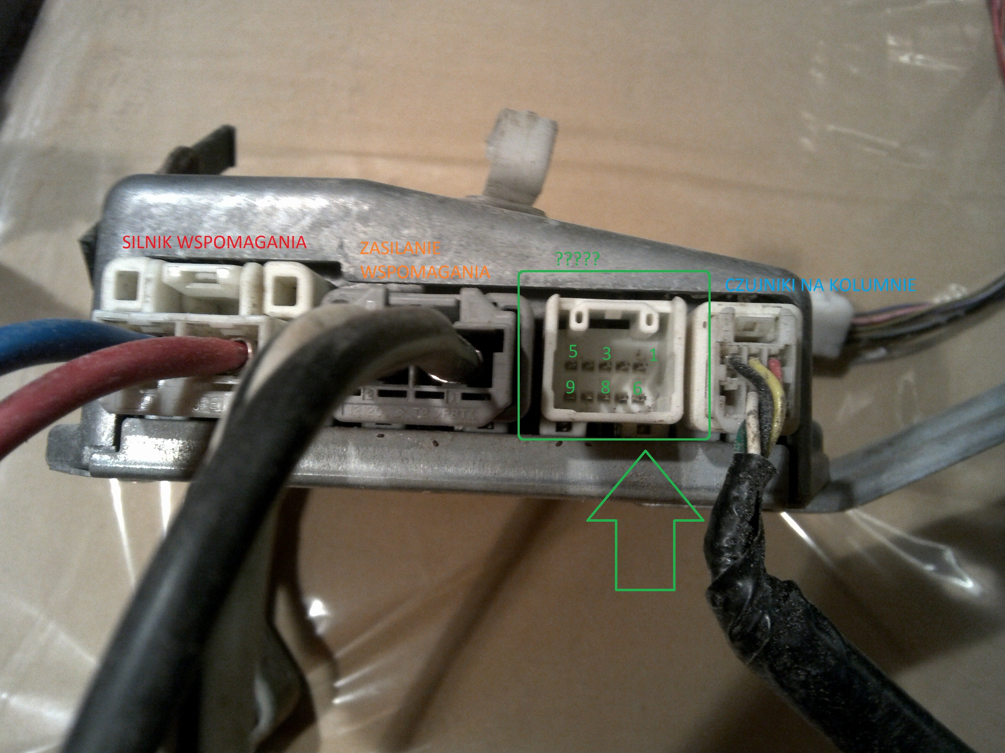

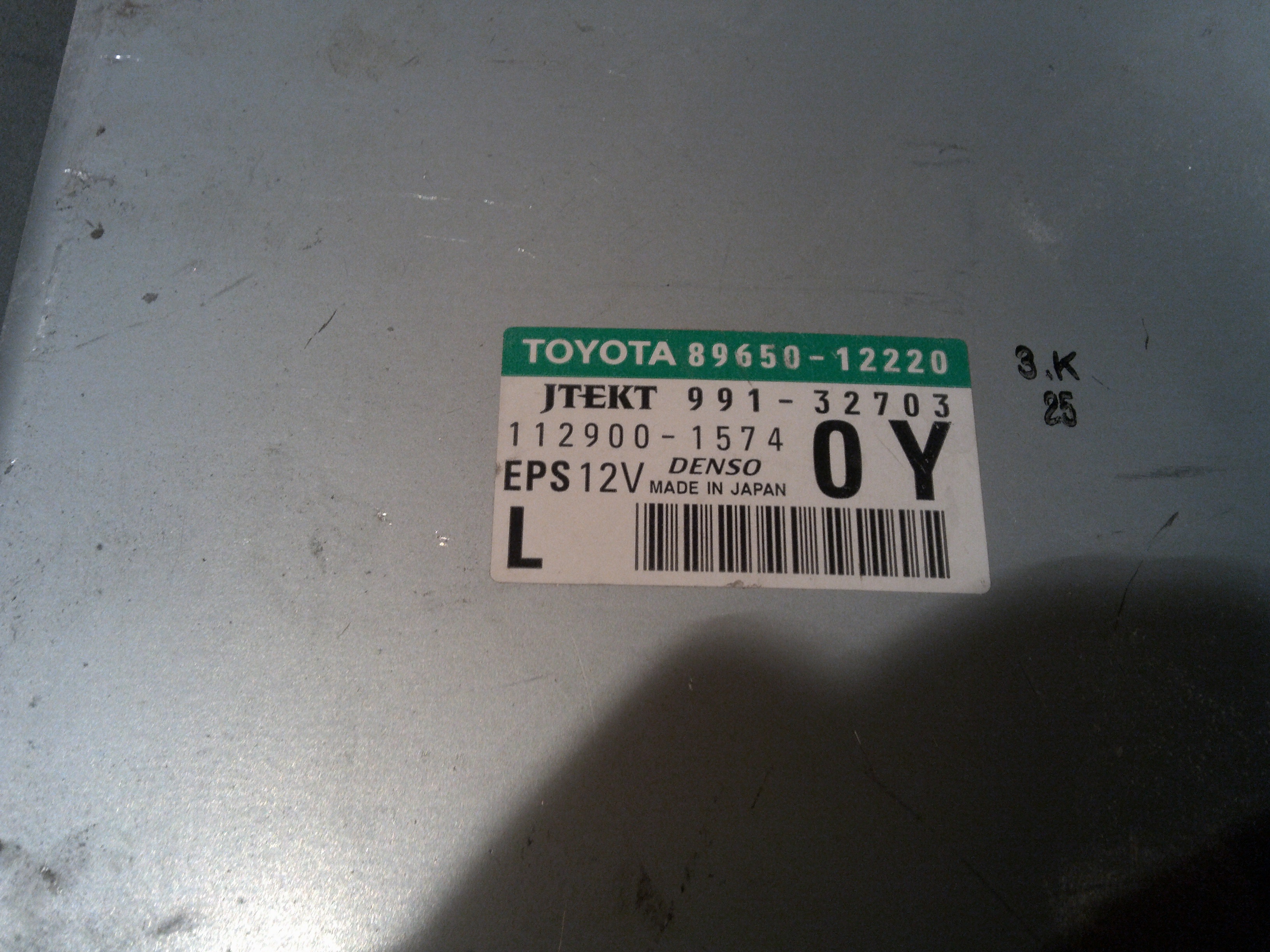

    Mam dwa różne elektryczne wspomagania od Toyoty.
    jeden od Yarisa a drugi od nie wiem jakiego modelu.
    Chciałbym je uruchomić poza pojazdem. Wiem że istnieje taka możliwość bo już odpalałem inne od Yarisa. Niestety te mają inne piny i nie mogę znaleźć do nich odpowiednich schematów.
    Do rozgryzienia mam jedną wtyczkę. Widać na zdjęciach, Z niecierpliwością czekam na porady. Jeśli post jest w niewłaściwym dziale proszę o info.

    Nie zakładam nowego tematu, gdyż mam problem z tym samym sterownikiem co kolega wyżej. Otóż kupiłem kompletne wspomaganie elektryczne od Toyoty corolli E12. Sterownik identyczny jak u kolegi wyżej na 2 zdjęciu od lewej. Chciałem zrobić tacie prezent- niespodziankę i zamontować wspomaganie do jego Ursusa. Niestety nie wziąłem pod uwagę, że oprócz zasilania, czujnika skrętu i silnika trzeba coś jeszcze podłączać.
    Podobnie jak kolega wyżej nie znalazłem schematu / sposobu podłączenia w internecie. Czy mógłbym prosić o pomoc w tej sprawie? Płytkę wyjąłem ze sterownika, wstępnie przepatrzyłem połączenia i tak po kolei numery pinów we gnieździe:
    1. do mikrokontrolera
    2. do anody diody
    3. do mikrokontrolera
    4. do mikrokontrolera
    5. do cewki, a potem do anody diody
    6. rezystor 104
    7. rezystor 104
    8. kondensator smd małej wartości
    9. kondensator smd małej wartości
    10. do mikrokontrolera
    Proszę zatem o pomoc w celu rozszyfrowania połączenia tego sterownika, tak aby działał. Jeśli nie uda się nic znaleźć to można się jakoś wpiąć w ten czujnik skrętu aby przerobić sterownik na własny mikrokontroler?

    Niestety z tymi schematami do toyot jest pustynia na necie. Mam okablowaną wtyczkę sygnalową do podobnego sterownika jakby cie interesowało foto. Przynajmniej bedziesz wiedzial ktore przewody należy wyprowadzić na zewnątrz.
  • #4 14757436
    WIESSIO
    Posty: 30
    Ocena: 21
    Bardzo chętnie może powoli rozgryziemy temat.
