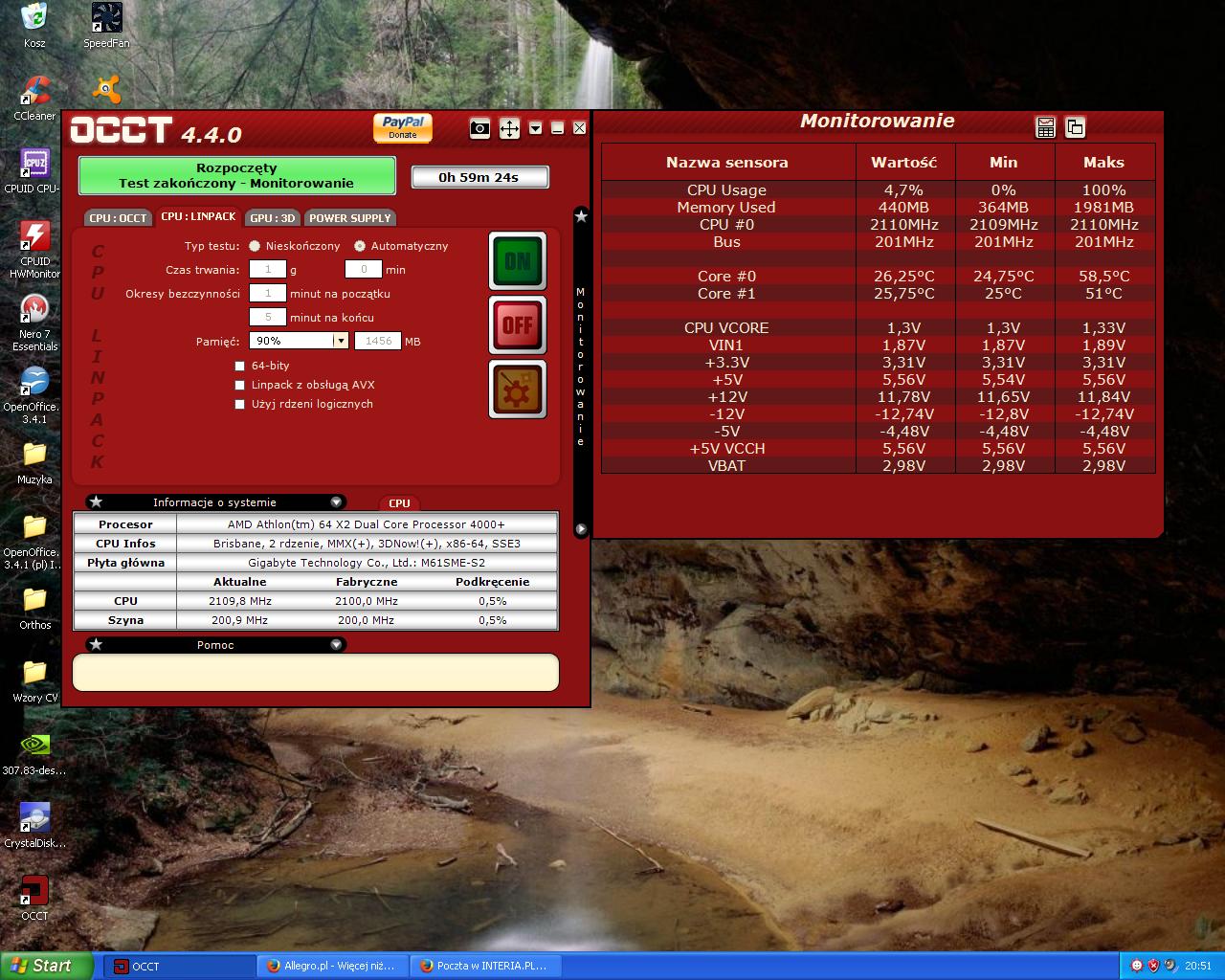

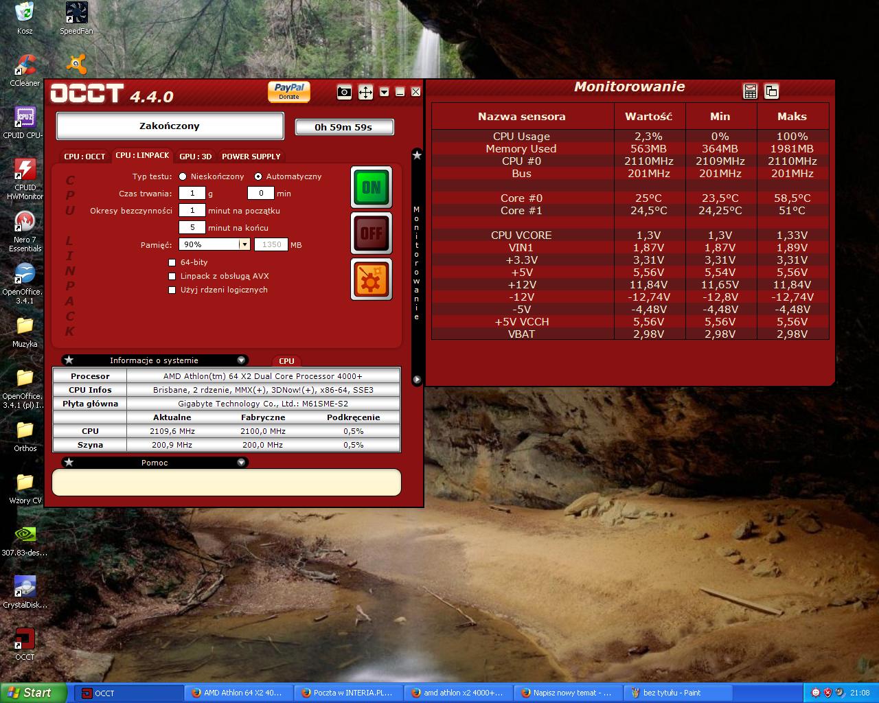

    Zakupiłem używany procesor Athlon x2 AD04000IAA5DD. Chciałbym się upewnić czy temperatury są w normie.
    Temperatury w spoczynku:
    Procesor Athlon x2 AD04000IAA5DD czy temperatury są w normie?
    Temperatury w stresie przez 1h:
    Czy to wystarczająco aby mieć 100% pewność że z procesorem jest wszystko ok?

    Wszystko ok. Pozdr.

    "Maximum operating temperature: 55°C - 72°C"
    Tak, są w normie.

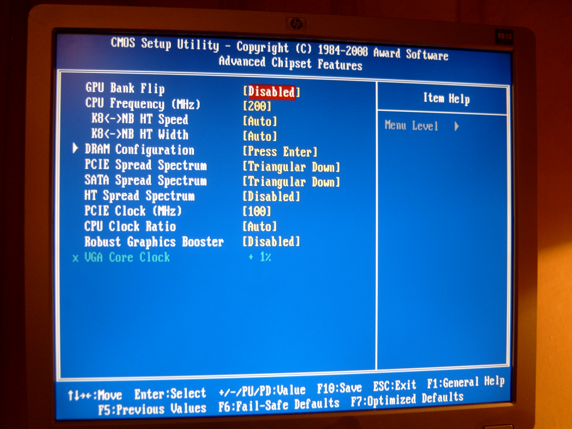

    A pod jaką nazwą w biosie znajdę mnożnik?
    Wydaje mi się że mnożnik będzie odblokowany gorzej będzie z zmianą napięcia...
    Tak wygląda bios:
    Z góry przepraszam za jakość zdjęcia, ale myślę że jest przejrzyste :-)

    Cpu clock ratio - mnożnik.
    Vga core clock - oc karty graf.

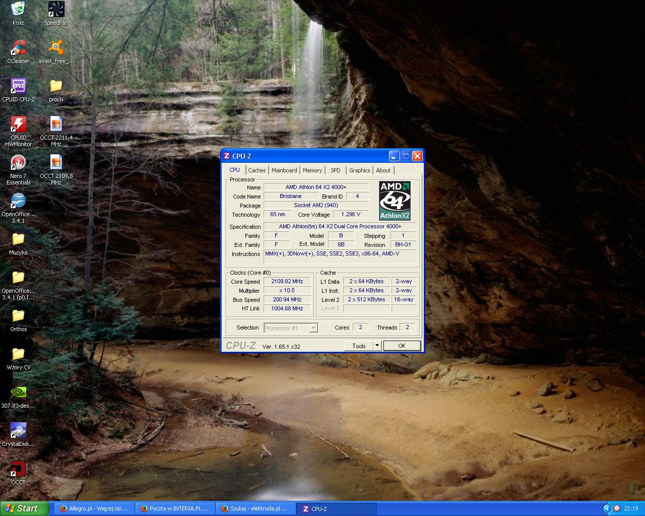

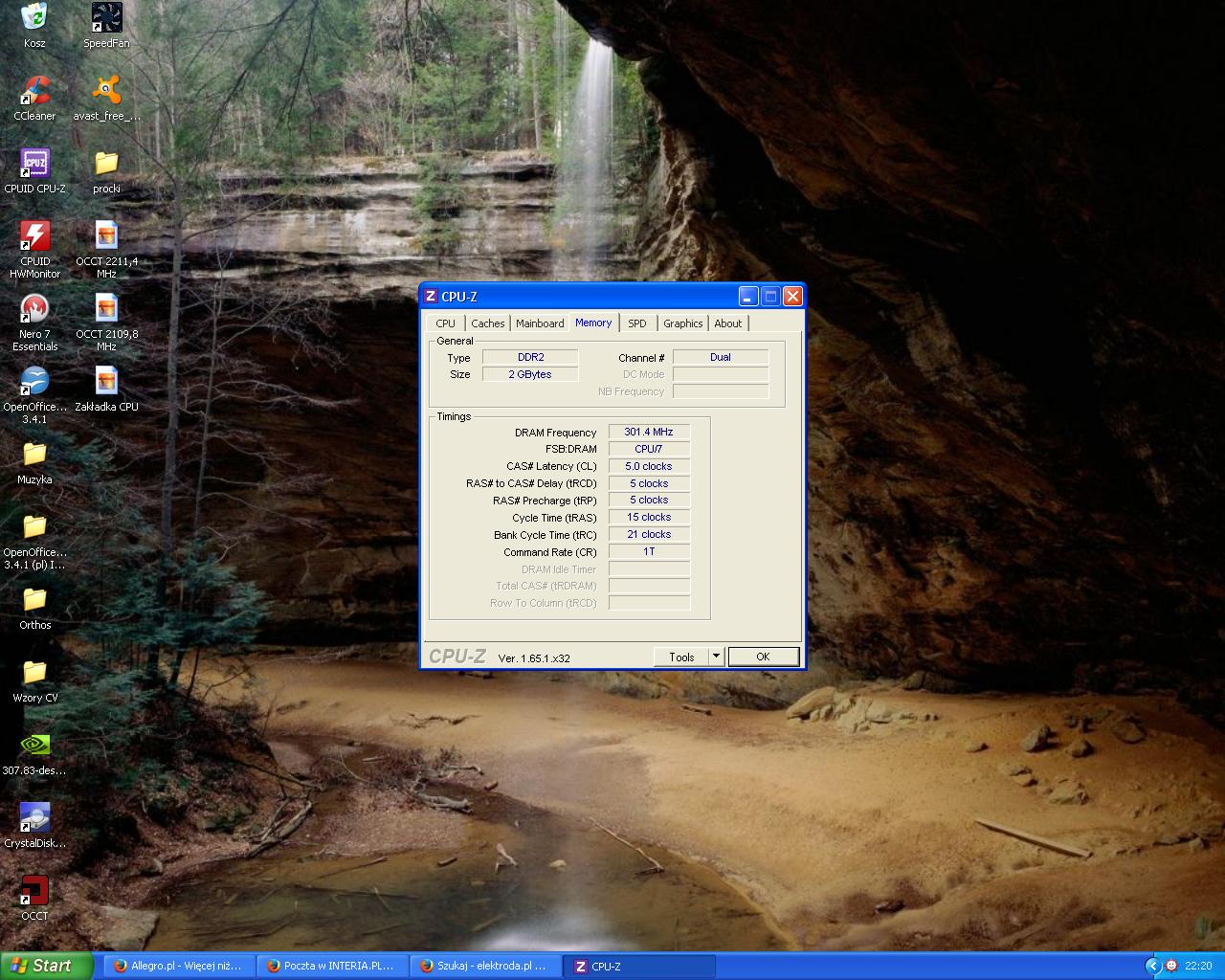

    Tak wyglądają zakładki CPU, Memory w CPU-Z przed podkręceniem sprzętu:
    Dziwi mnie to że pamięć ustawiona w biosie na 667 MHz pracuje na 301.4MHz a powinna na 333MHz
    Prawidłowo: działa na dzielniku cpu/7 (jak na screenie) 2.100Ghz / 7 = 300Mhz.
    Dziwne to jest to, że RAM pracuje w Command Rate 1T - jest to szybszy tryb niż 2T - jeśli się nie zawiesza to ok.

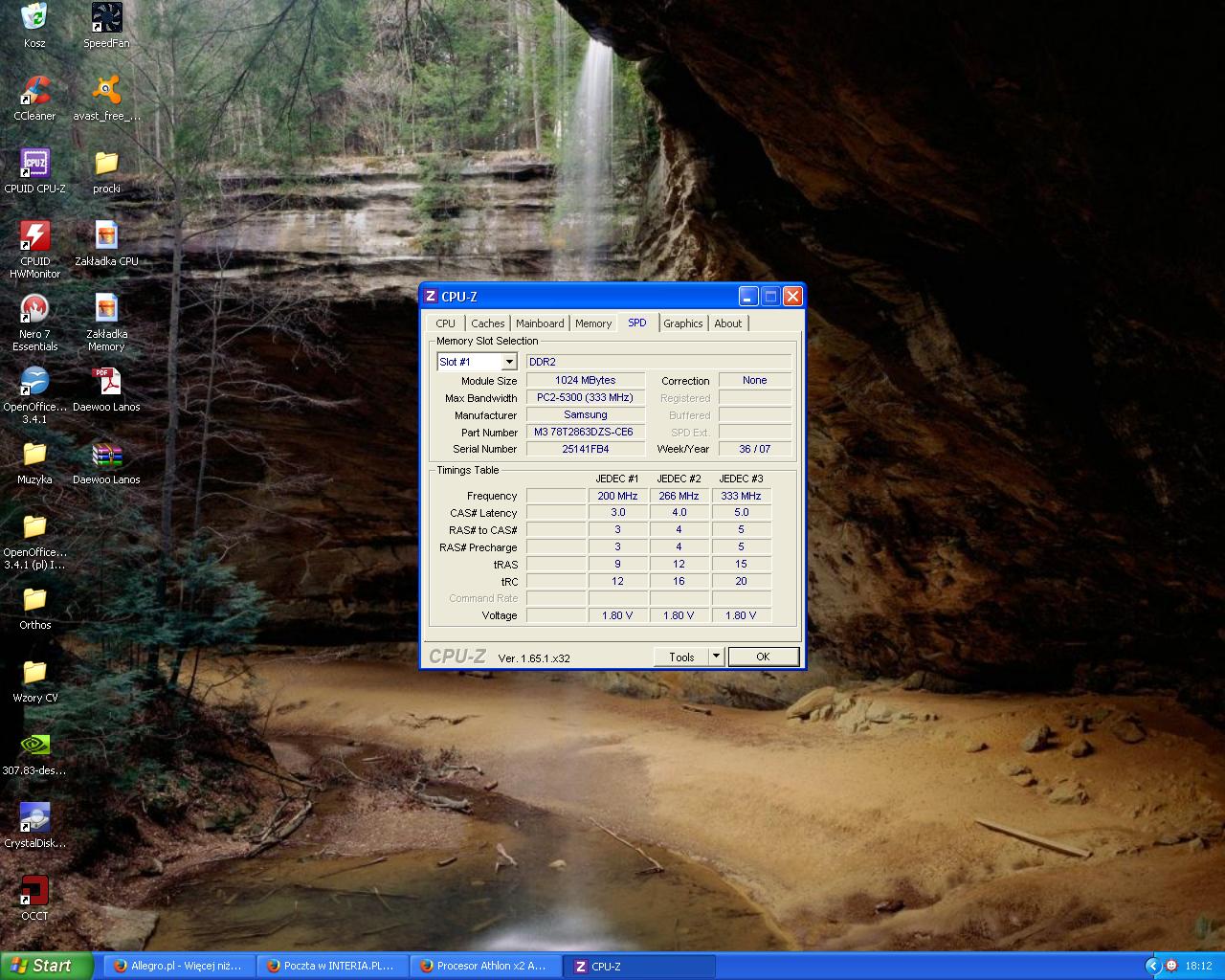

    Fajnie, że masz odblokowany mnożnik, ale do ilu możesz podnieść?
    Daj jeszcze screeny z zakładki SPD - po jednym na każdą kość RAM, może coś się wyjaśni.

    Komputer się nie zawiesza więc chyba wszystko jest ok, z tego co pamiętam to w biosie w zakładce DRAM Configuration widnieje coś takiego jak 5T...

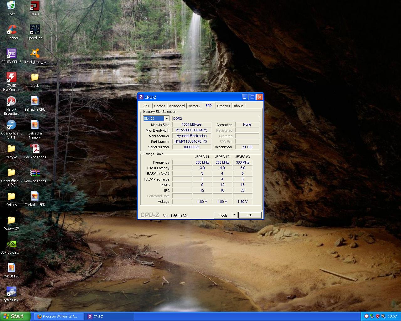

    A tak wygląda zakładka SPD:
    A jeśli chodzi o mnożnik to mogę dać max x10,5 tak jak to jest na screen z zakładki CPU.

    safbot1st
    Posty: 21951
    Pomógł: 2719
    Ocena: 1584
    Słabo pamiętasz - nie ma takiego Command rate - zresztą nieważne.
    Zerknij na ostatniego screena - tam masz takie małe okienko rozwijane do pokazywania kolejnych slotów na płycie gł. dlatego napisałem:
    w liczbie mnogiej.
    Więc mnożnik zablokowany. Musisz więc podkręcać parametrem "CPU Frequency (Mhz)" - jak na screenie który dałeś z biosa.

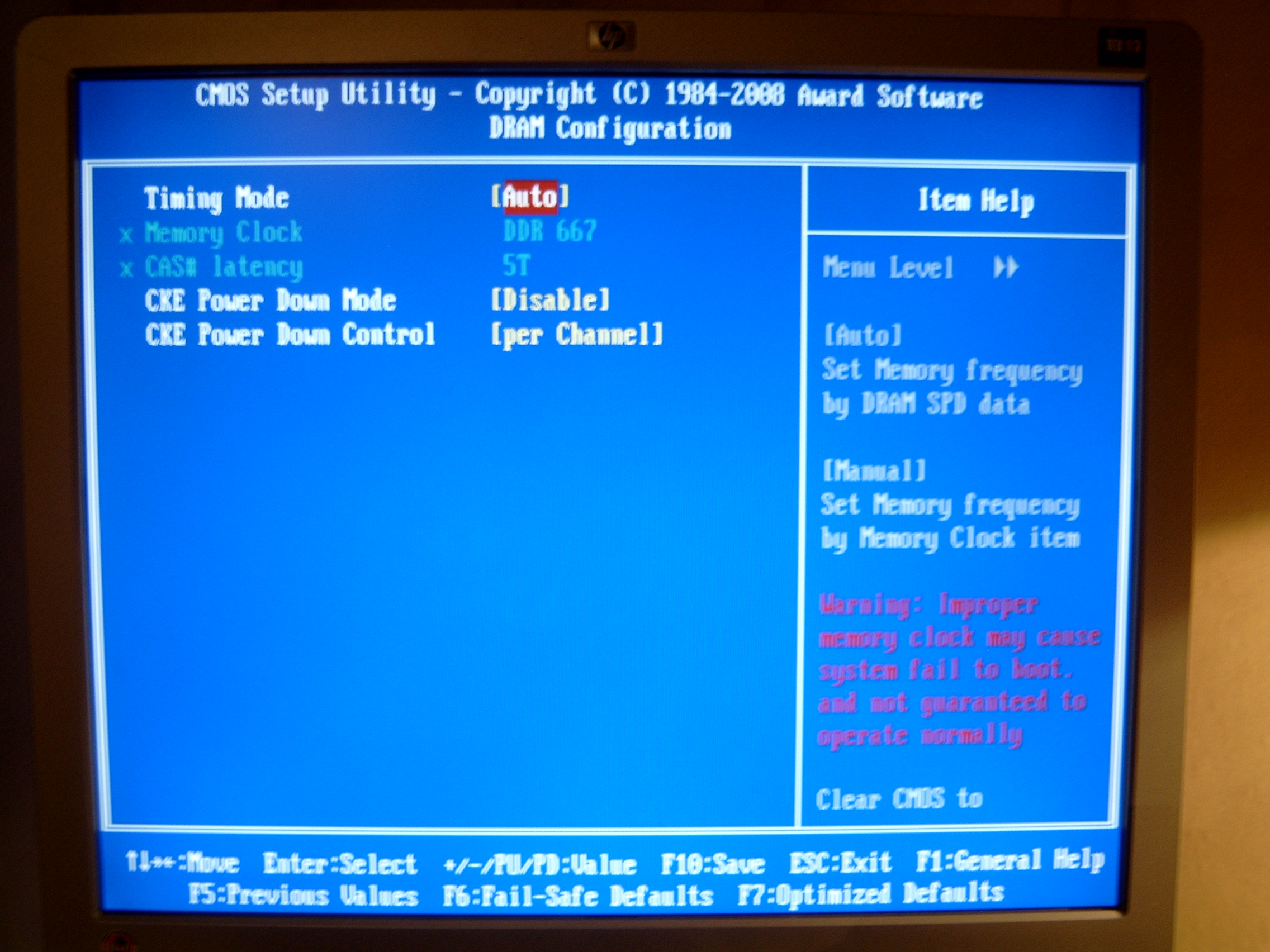

    Proszę screen z biosu:
    5T jest ale przy CAS Latency :-)

    sebaele22 napisał:
    5T jest ale przy CAS Latency :)
    Tak bo to jest CL (u ciebie w biosie jest tylko to 1 ustawinie dot. ram)
    Mi chodziło o CR = 1 (nie masz tego w biosie).

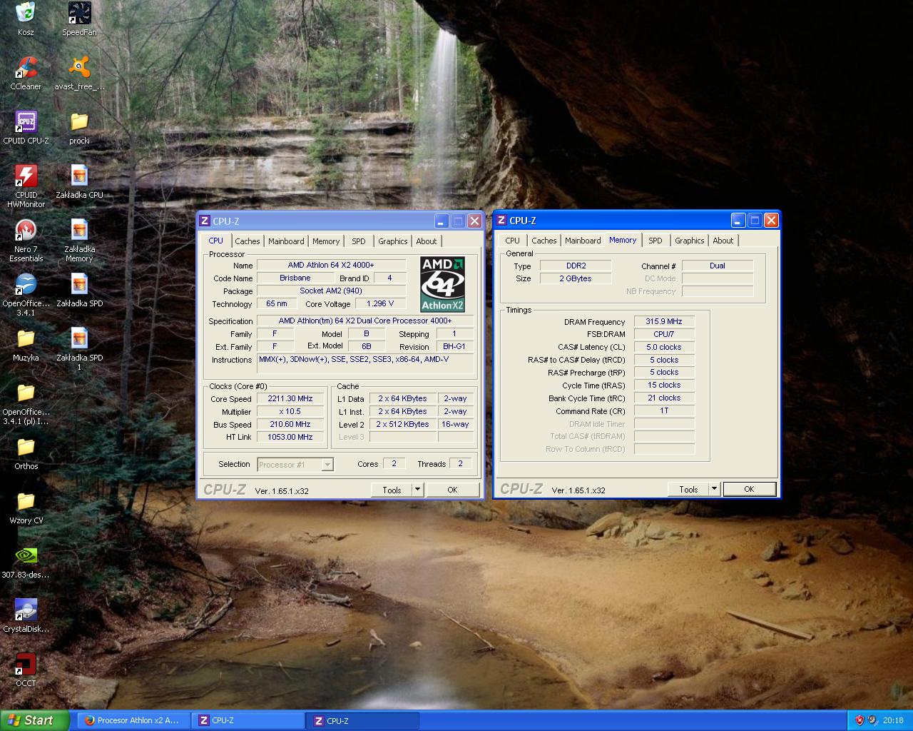

    Możesz spróbować kręcić - podnieś CPU frequancy na 210 i daj screen z cpu-z (główny i memory)
  • #21 12762295
    sebaele22
    Poziom 30  
    Posty: 3487
    Pomógł: 2
    Ocena: 513
    Proszę:
    Podniosłem tylko CPU frequancy :-)

    Jak widzisz ramy podkręcają się z cpu.
    Zwiększaj cpu freq.
    Przy CPU Freq=222mhz ram będzie pracował na defaultowych taktach:
    222*10,5=2,331/7=333mhz
    Jeśli będziesz chciał zwiększać bardziej fsb system zacznie się zawieszać i resetować już na starcie.

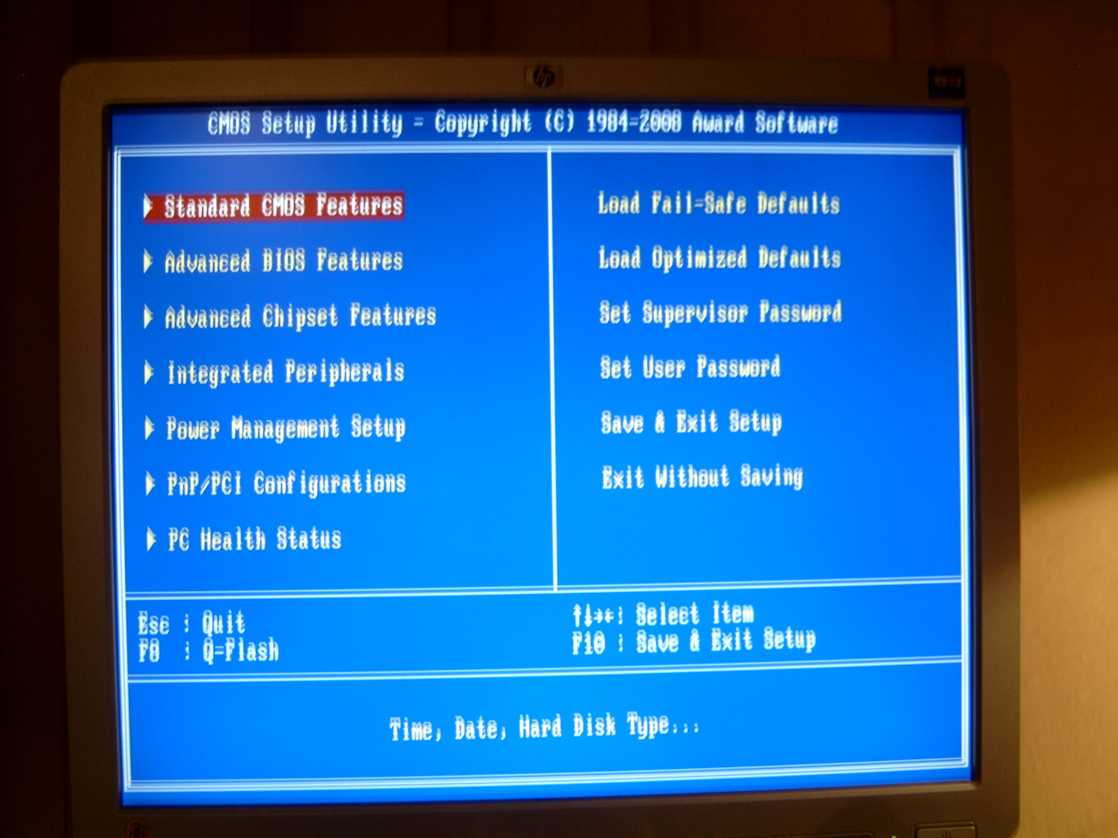

    Musiałbyś się dowiedzeć jak sie w biosie wchodzi do Advanced mode.
    U mnie F9, w innych biosach Ctrl+F1, Ctrl+F2.
    Patrząc po screenach z biosu nie jest to ani bios ani płyta pod oc.
    Co ciekawe, w manualu:
    http://download.gigabyte.eu/FileList/Manual/motherboard_manual_ga-m61sme-s2_2.0_e.pdf
    str. 30
    nie ma nawet tego menu 'Chipset features', które masz u Siebie ;)

    No właśnie zakładka Chipset features pojawia mi się dopiero gdy kliknę Ctrl+F1 :-) i właśnie w tej zakładcę znajduję się to:
