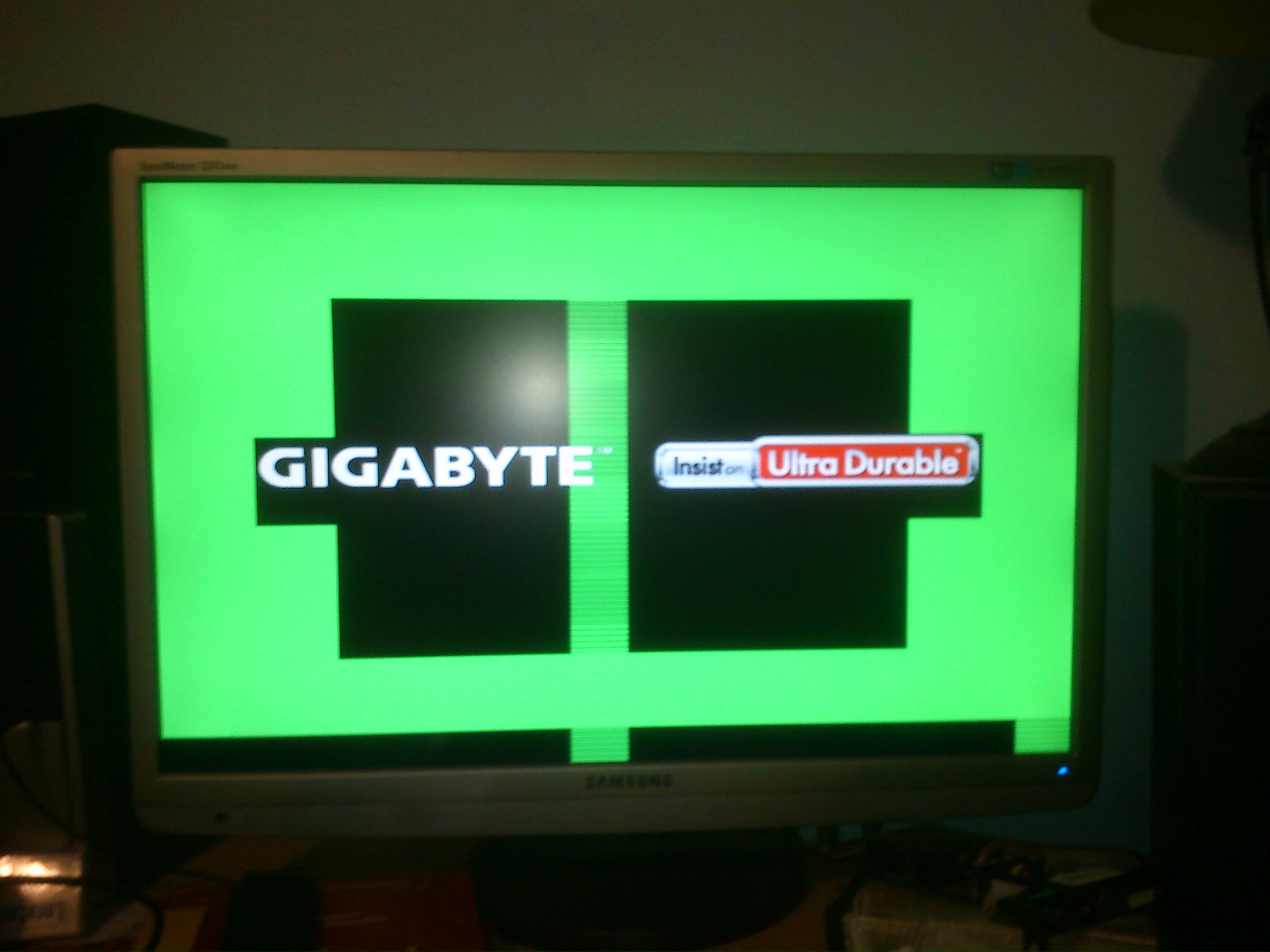

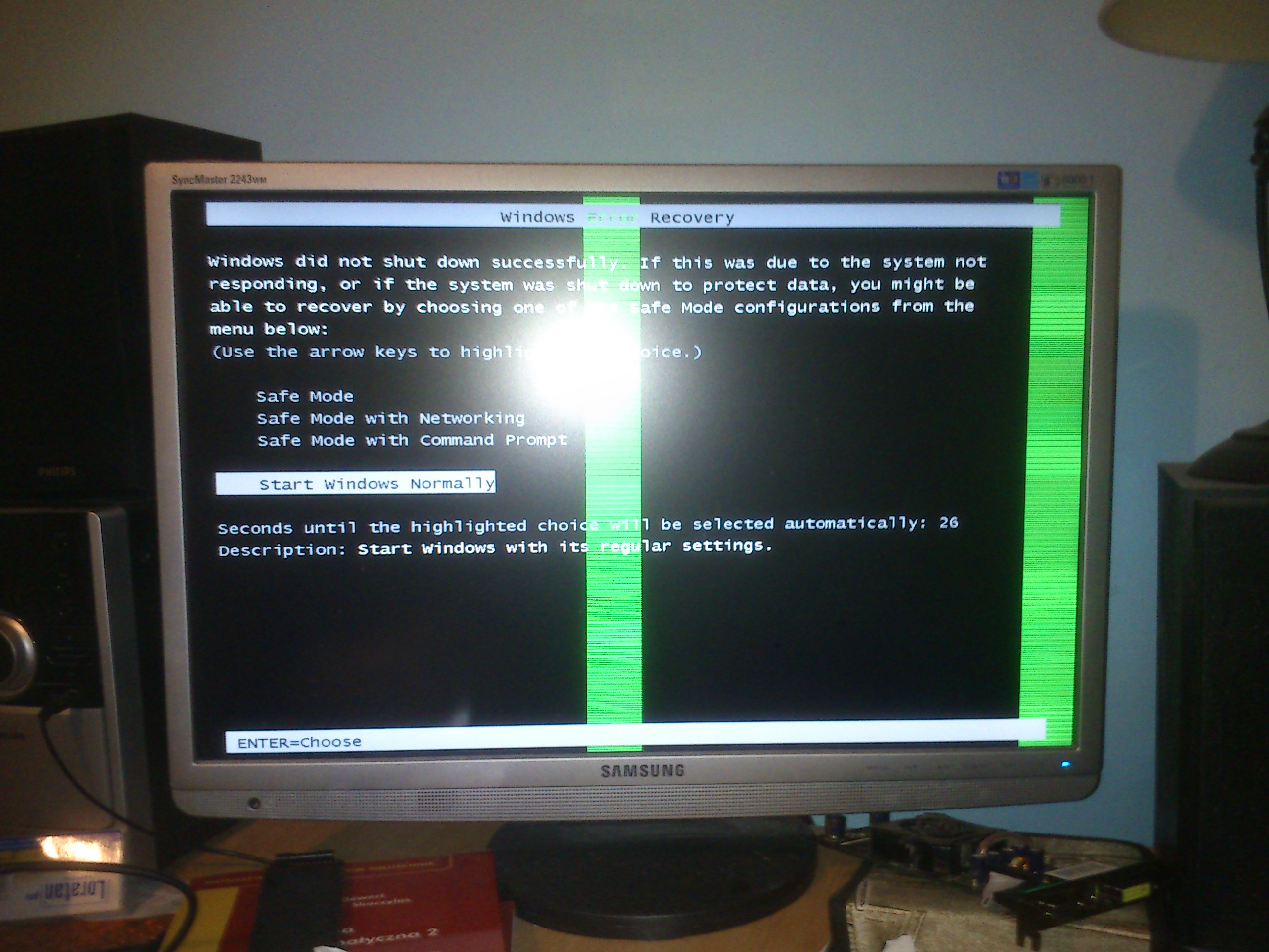

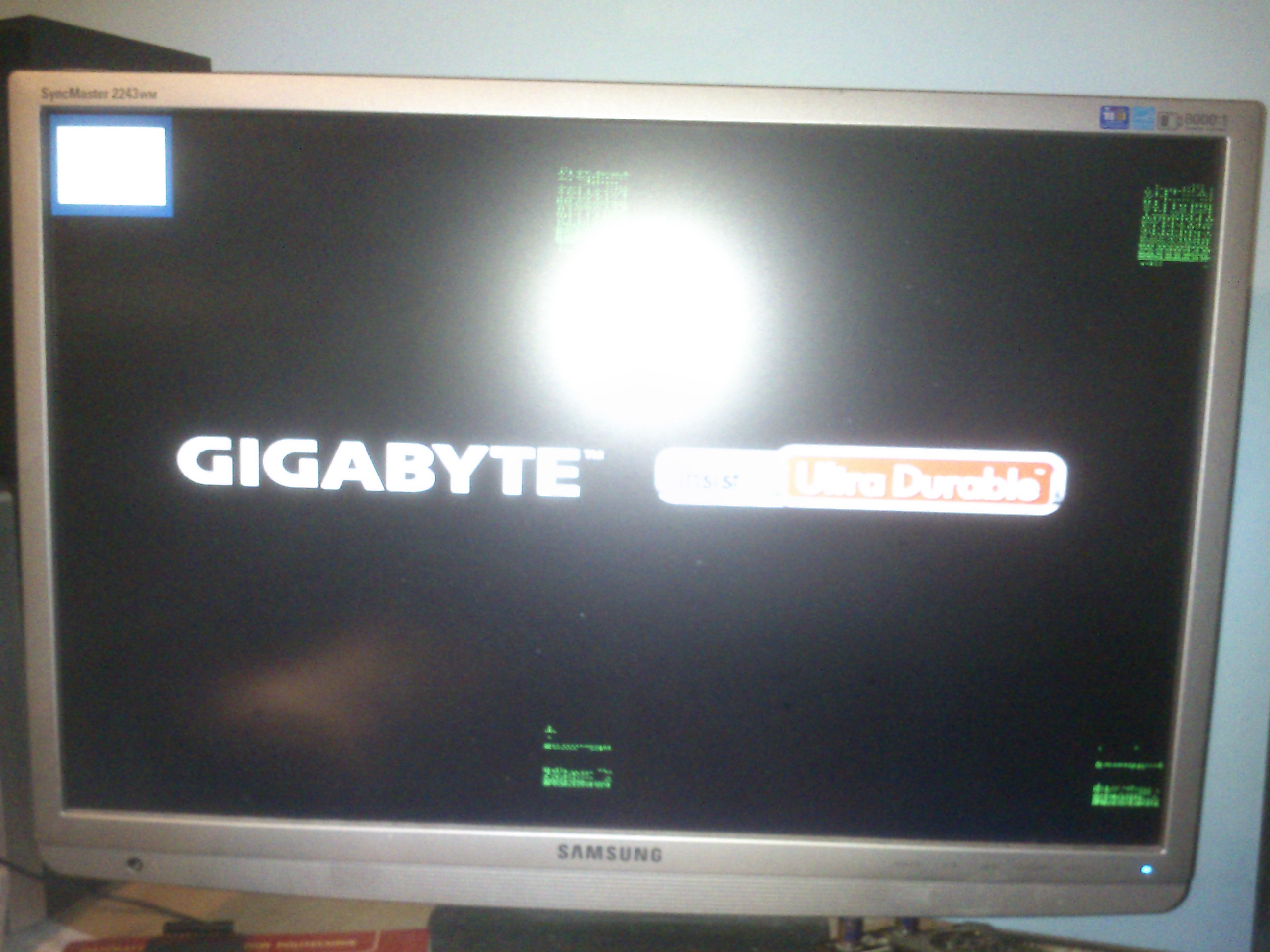

    Witam wszystkich. Niedawno kupiłem nowego radeona HD 7950 od Gigabyte z chłodzeniem Windforce 3. Przez jakiś czas działał poprawnie. Niestety, pewnego dnia komputer dostał zawiechy podczas gry w Star Wars: The Old Republic. Po restarcie pojawiły się dziwne artefakty już w biosie, których zdjęcie załączam wraz z postem. Dodam, że kartę testowałem na trzech konfiguracjach, więc po kolei.
    Pojawienie się problemu nastąpiło na komputerze z następującymi podzespołami:
    Płyta główna: MSI 870A-G46
    Procesor: AMD Phenom II X4 960T
    Pamięć: GoodRam DDR3 1333 2x 4 GB
    Zasilacz: be quiet! Pure Power L7-530W BN106
    Karta graficzna: Gigabyte HD7950 3GB 384 PCI-E GDDR5 WF3
    Przelożyłem kartę do starego komputera biorąc również zasilacz:
    Płyta główna: Asus M2N
    Procesor: AMD Athlon 2X 4400+
    Pamięć: GoodRam DDR2 800 2x 1 GB
    Co dziwne, na tej konfiguracji problem nie wystąpił. Nie testowałem jednak komputera szczególnie długo.
    Następnie kupiłem nową płytę główną i procesor, gdyż tak czy owak planowałem rozbudowę komputera, więc teraz konfiguracja wygląda tak:
    Płyta główna: Gigabyte GA-H87-HD3 H87 s.1150
    Procesor: Intel Core i5-4670K 3,4 GHz 6MB cache s. 1150 Box
    Na tej konfiguracji dzieje się to samo, co na tej z Phenomem - migocze ekran, zwiecha, paski ciemno-jasno szare wzdłuż ekranu, konieczny reset, artefakty w biosie oraz w menu wyboru systemu.
    Jak widać punktem wspólnym wszystkich zestawów jest nowy radeon oraz zasilacz. Zasilacz kupiłem w grudniu 2011, więc trochę już odsłużył. Czy możliwe jest, aby był on źródłem problemu, czy raczej stawiać na GPU? Wydaje mi się, że takie artefakty mogą wskazywać na uszkodzenie VRAM. w FurMarku karta wysypała się mając temperature 65C po kilku minutach testowania. Poniżej zdjęcia ilustrujące problem:
    Ciekawe, że problem sie nie ujawnił. Może nie zdążył.
    To jedyny zestaw z ddr na 800Mhz.
    Spróbuj przestawić ram z 1333 na 800mhz.
    Nie mam wątpliwości, że mamy do czynienia z jakimś uszkodzeniem karty gr. - jednak dosyć nietypowym, po screenach widać, że to się dopiero zaczyna.
    Dokonaj dokładnych oględzin karty po demontaży chłodznia (jeśli nie ma już gwarancji)
    Podmniana zasialcza jest do wypróbowania.
    Spróbuj jeszcze z ramem na 800mhz.

  • #5 12761283
    Phobos91
    Posty: 3
    Dziękuję za odpowiedzi. Nie sądzę, że problemem jest moc zasilacza, co najwyżej jego niewydolność w dostarczeniu energii, może uda mi się pożyczyć od znajomego drugi, ten sam model zasilacza do testu, póki co jednak nie mam możliwości sprawdzenia. Za chwilę spróbuję przetestować kartę z ramem na 800 MHz.
  • #6 12761296
    wariato
    Posty: 35419
    Pomógł: 1213
    Ocena: 838
    Zasilacz jest OK nie ma tu nic do rzeczy. Możliwe że karta ma wadę, sporo kart od GB szczególnie w wersji OC ma problem. Jeśli to nowa karta to daj ją do reklamacji.
  • #7 12769354
    Phobos91
    Posty: 3
    Kartę oddałem do sklepu, w sklepie Proline we Wrocławiu wymienili mi na inną sztukę bez problemu. Póki co wszystko działa stabilnie, mam nadzieję, że tak pozostanie. Dziękuję wszystkim za odpowiedzi, temat do zamknięcia.
