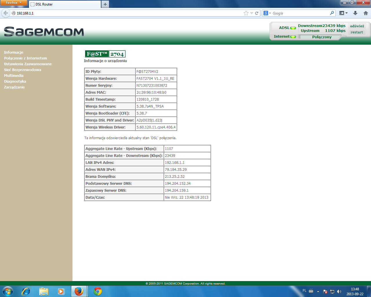

    ojciec1992
    Posty: 4
    Chwilowo wystawiam tylko to bo nie wiem co dokładnie ci interesuje.
    Jestem dość zielony w tych sprawach :) wiec jak coś pisz co ci trzeba by mi pomóc. Podłączenie internetu z Sagemcom F@st 2704 do ps3
  • #4 12764713
    Heinzek
    Specjalista Sieci, Internet
    Posty: 3732
    Pomógł: 554
    Ocena: 494
    Spróbuj ustawić w PS3 adresy IP na stałe:
    IP 192.168.1.250
    maska 255.255.255.0
    brama 192.168.1.1
    dns 194.204.152.34
    dns2 194.204.159.1

  • #6 12765380
    Heinzek
    Posty: 3732
    Pomógł: 554
    Ocena: 494
    Spróbuj jeszcze zmienić szyfrowanie lub wyłącz je tymczasowo. Zmień też kanał WiFi.
    Jeśli łączysz kablem to spróbuj go zmienić na inny.
  • #7 12765725
    ojciec1992
    Posty: 4
    Zmiana kanału WiFi nic nie zmieniła ale gdy podłączyłem konsole pod kabel od pc to nawiązała połączenie z internetem. Nie wiem tylko teraz w czym tkwi problem gdyż podłączyłem pod tamten kabel(gdzie pierwotnie był ps3) pc i laptopa i oba chodziły natomiast ps3 już nie a przy kablu gdzie mam pc to konsola działa natomiast WiFi wciąż tylko na ps3 nie działa.
    Wielkie dzięki dla Heinzek za pomoc i pomysł z innym kablem.
