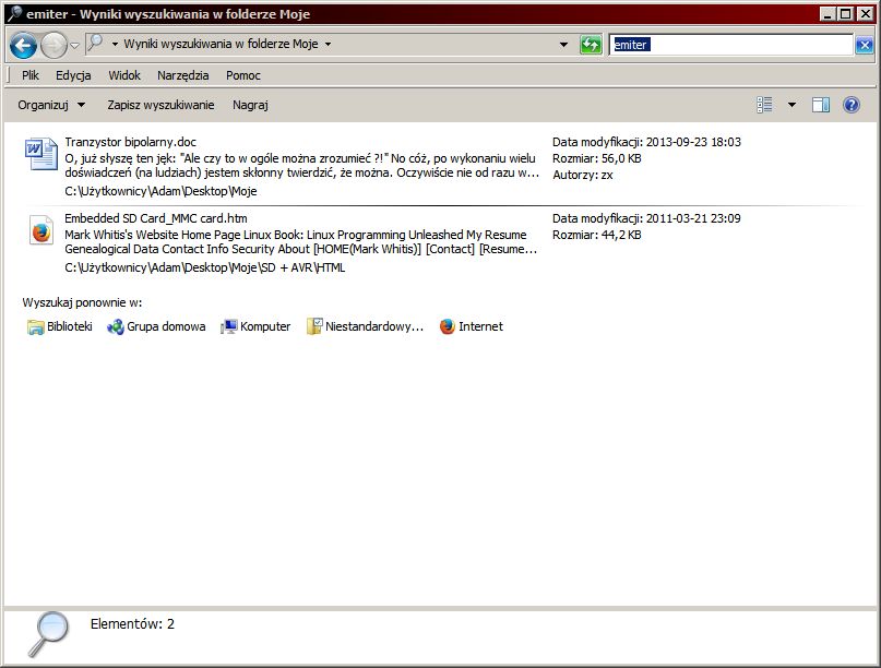

    dragonfruit napisał:
    Jak to uruchomic w Win 7 i czy bedzie umial w ten sposob windows wyszukac slowa w dokumentach worda?
    Normalnie. Wchodzisz do folderu który chcesz przeszukać i wpisujesz w prawym górnym rogu w pasku przeszukiwania żądane słowo. Na liście masz pliki które takie słowo zawierają w nazwie lub w treści. Jak najbardziej radzi sobie z plikami worda jak widać na załączonym obrazku.

    OK, dzieki. Dziala w Eksploratorze Windows, tyle ze ja na co dzien nie uzywam Exploratora (bo to mordega) tylko Total Commandera. Da sie jakos takie wyszukiwanie uruchomic z Total Commandera? Alt+F7 szuka we wszystkich plikach jakby byly zwyklymi plikami tekstowymi, wiec to nie to.
    W jaki sposob wyszukac slowa w wielu dokumentach MS Worda?
    O ile wcześniej je zindeksuje. Dla konfiguracji kilka dysków + tysiące plików tylko wyszukiwarka XP ma sens, w Viście jest gorsza a w W7 beznadziejna, jeśli chodzi o skuteczność.
