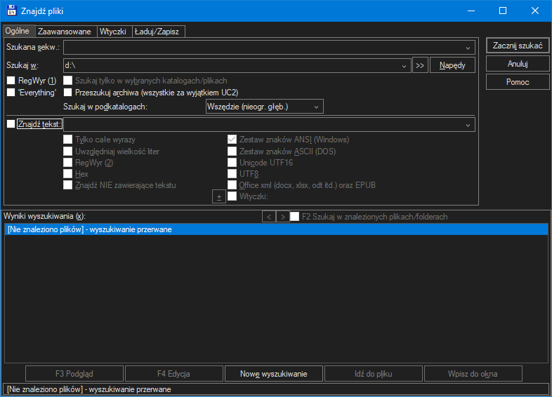

    Pytanie główne: czy budowa wewnetrzna plików MS Word pozwala na znalezenie w nich wyrazów?
    Jak na razie proponuje wyszukac za pomoca TC wszystkie pliki *.doc*, skopiowac je do jedenego katalogu i otwierac plik po pliku.

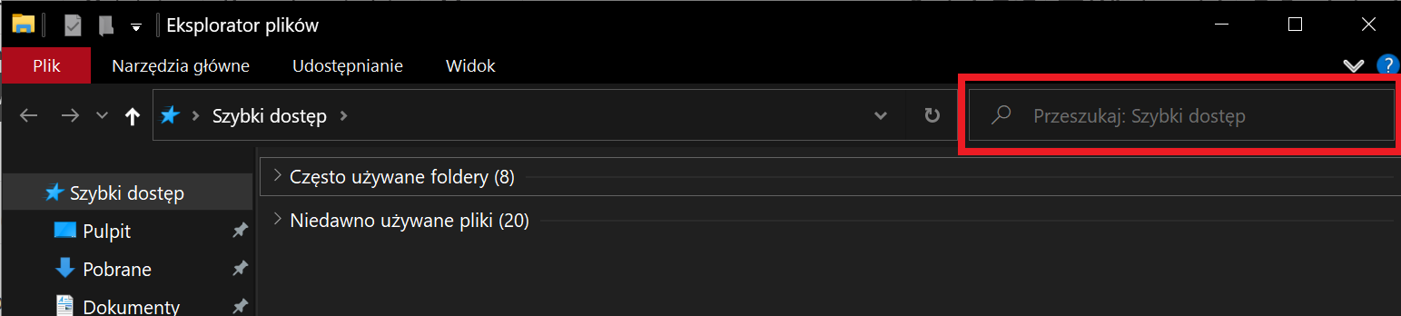

    Równie dobrze można wyszukać samo rozszerzenie w wyszukiwarce w Windowsie, a pliki można otwierać zwyczajnie tak jak się wyświetlą, bez żadnego ich kopiowania do innych lokalizacji.
    Odzyskiwanie zagubionego pliku Word: indeksowanie, zawartość i eksploatator plików
    Co do zrzutu ekranu powyżej, to może niekoniecznie szukać w miejscu "Szybki dostęp", a może po wejściu w mój komputer, ja to tak bardziej przykładowo - gdzie wpisywać. :)

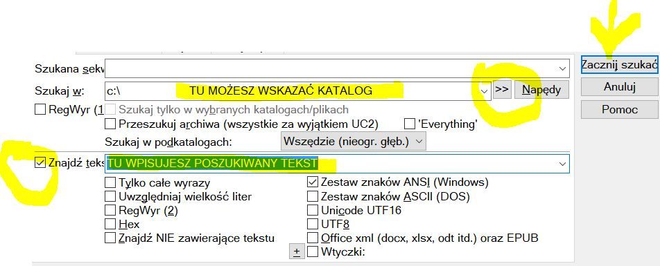

    TC wyszukuje słowa w plikach Worda

    To ciekawe co piszesz. Po pierwsze akurat TC znam bdb. Po drugie: po Twojej wypowiedzi przeprowadzilem kolejny test: w polu "znajdz tekst" wpisalem slowo "mocny" i dalem wyszukiwanie (kilka dokumentów zawieralo ten wyraz)
    Rezultat: 0 [z e r o]
    Nie bez powodu pytalem, czy wewnetrzna budowa plików *.doc* pozwala na identyfikacje konkretnych słów.
    Zresztą wybierz sobie dowolny plik *.doc*, wciśnij F3 i sprobuj wyszukac szukane slowo/wyraz.

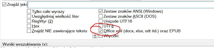

    przed napisaniem odpowiedzi sprawdziłem - działa na 100%.
    Normalnie wyszukuje .ppt i .doc
    Jak zaznaczysz Odzyskiwanie zagubionego pliku Word: indeksowanie, zawartość i eksploatator plików wyszukuje .pptx i .docx, tego nie napisałem wcześniej. Takiego wyszukiwania plików używałem wielokrotnie. Generalnie TC ma olbrzymie możliwości, a ja znam tylko niektóre.

    TAK i NIE.
    DOC ewoluował w miarę lat. Więc DOC z 2003r nie da się przeszukać (da ale była wtyczka do TC).
    A DOCx to zwykły zip z XML w środku.

    @OJM mam licencje na starszą wersję. Zainstalowałem najnowszą trial i faktycznie działa TC!

    Wracam do tematu, od tamtej pory nic nie robiłem. Mam Microsoft Office 2016.
    Próbuję w TC - rozumiem, że ten zestaw znaków ANSI też ma być zaznaczony jak na zdjęciu?
    Szuka, szuka, ale mam wrażenie, że mimo zaznaczenia office to chyba nie działa bo po co zatrzymuje się na filmach po kilka minut...

    Szukasz tekstu w plikach .doc lub .docx. Filmy chyba mają inne rozszerzenie. Ja spróbowałbym zastanowić się do czego służą różne (wszystkie) pola do wypełniania, i opcje w wyszukiwarce.
    Zacznijmy od góry, tam jest wyszukiwarka plików "po nazwach" i lokalizacji.
    Niżej jest wyszukiwarka "po treści"
    Jeżeli oba warianty występują w jednej formatce, to może działają jednocześnie?
    W wyszukiwarce po nazwach, w polu wyszukiwana sekwencja, wpiszę *.doc*, w wyszukiwarce po treści wpiszę ... (tekst którego szukam) , następnie nacisnę "zacznij szukać". Czy moje działanie coś dało? Czy nadal przeszukiwane są filmy?
    Szukaj po nazwach (w tym przypadku fragment rozszerzenia z gwiazdkami) i treści jednocześnie.
    Gwiazdka "*" jest symbolem wieloznacznym (zastępuje dowolne znaki, występujące pojedynczo, ale również całe słowa), nazwa pliku wpisana tak jak wyżej, rozwiąże Twój problem, znaki ANSI zostaw w spokoju.
