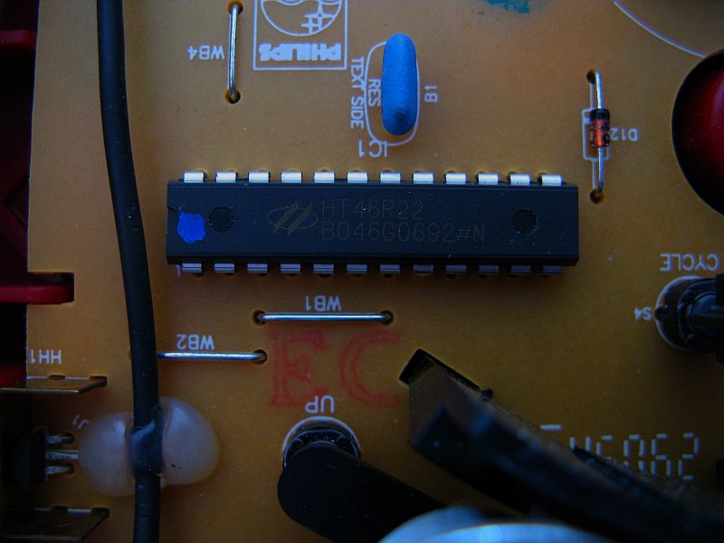

    Witam . Mam odkurzacz Philipsa FC9236 , model bez workowy z elektroniczną regulacją obrotów . Odkurzacz po podłączeniu świeci na niebiesko przy regulatorze , ale silnik nie startuje . Sterownik obrotów zbudowany na HT46R22 i pamięci 24c01 , po pomiarach okazało się że HT46r22 ma zwartą nogę 16 do masy , po podniesieniu nogi 16 odkurzacz pracuje na wolnych obrotach .
    1. Skąd wziąć taki układ ?
    2. Czy po zakupie nie wymaga on programowania ?
    3. Czy potrzebny będzie cały moduł/sterownik ?

    Czy układ zasilania był sprawdzany?
    Sam HT46R22 może i gdzieś dostaniesz po sklepach, ale bez wsadu (programu) wymiana nic Ci nie da, a ten program to jest praktycznie nieosiągalny, więc pod wymianę szła by cała płytka.
    O dostępność płytki pytaj u nich (na sklepie nie mają, ale może sprowadzą na zamówienie):
    http://north.pl/

    Pytałem już wcześniej niestety brak , w jednej z firm podali mi termin na grudzień , trochę długo . Czy ktoś zna jakieś firmy zagraniczne z których mogę to zamówić ?

    W najbliższym serwisie Philips-a zamówisz bez problemu. Jakieś 2 miesiące temu miałem identyczny "przypadek" na stole. Płytka nie jest droga.
