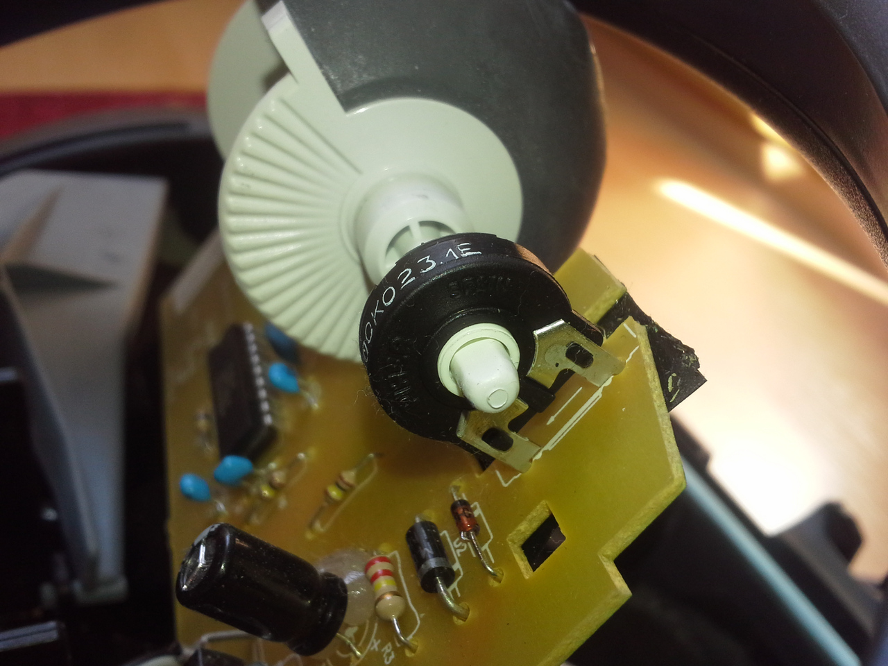

    Może komuś się przyda, otwarcie pacjenta nie jest problemem. Dwie śrubki i trochę mocowania z zatrzaskami. Trudniej potem to podkładać, ale da radę.
    Philips FC9170 - chwilowe spadki mocy, co może być przyczyną? Philips FC9170 - chwilowe spadki mocy, co może być przyczyną? Philips FC9170 - chwilowe spadki mocy, co może być przyczyną? Philips FC9170 - chwilowe spadki mocy, co może być przyczyną? Philips FC9170 - chwilowe spadki mocy, co może być przyczyną?
    Jak komuś uda się skuteczna naprawa, to dajcie znać. Potencjometr jest zamknięty i nawet nie da się go ocenić w jakim jest stanie. Znając realia, to element nie do dostania :(. Na razie mój działa, jak go stuknę, to coś zafaluje a po następnym ciosie wraca na obroty. Jak padnie, to będzie zagwozdka.

    Ja rozebrałem i złożyłem i pomogło ;) Wszystko wróciło do normy, ciągnie jak za młodu, potencjometr działa. W przypadku gdy padnie, zepnę na krótko i będzie cały czas chodził na maxa.

    Dzięki @gregorS za zdjęcia, ja zamówiłem właśnie taki potencjometr 100 kΩ, tylko w wersji standard, nie long life, i sprawdzę, czy się udało naprawić.
    :arrow: Tutaj opis części: Link, a zamówiłem na Allegro: Link.

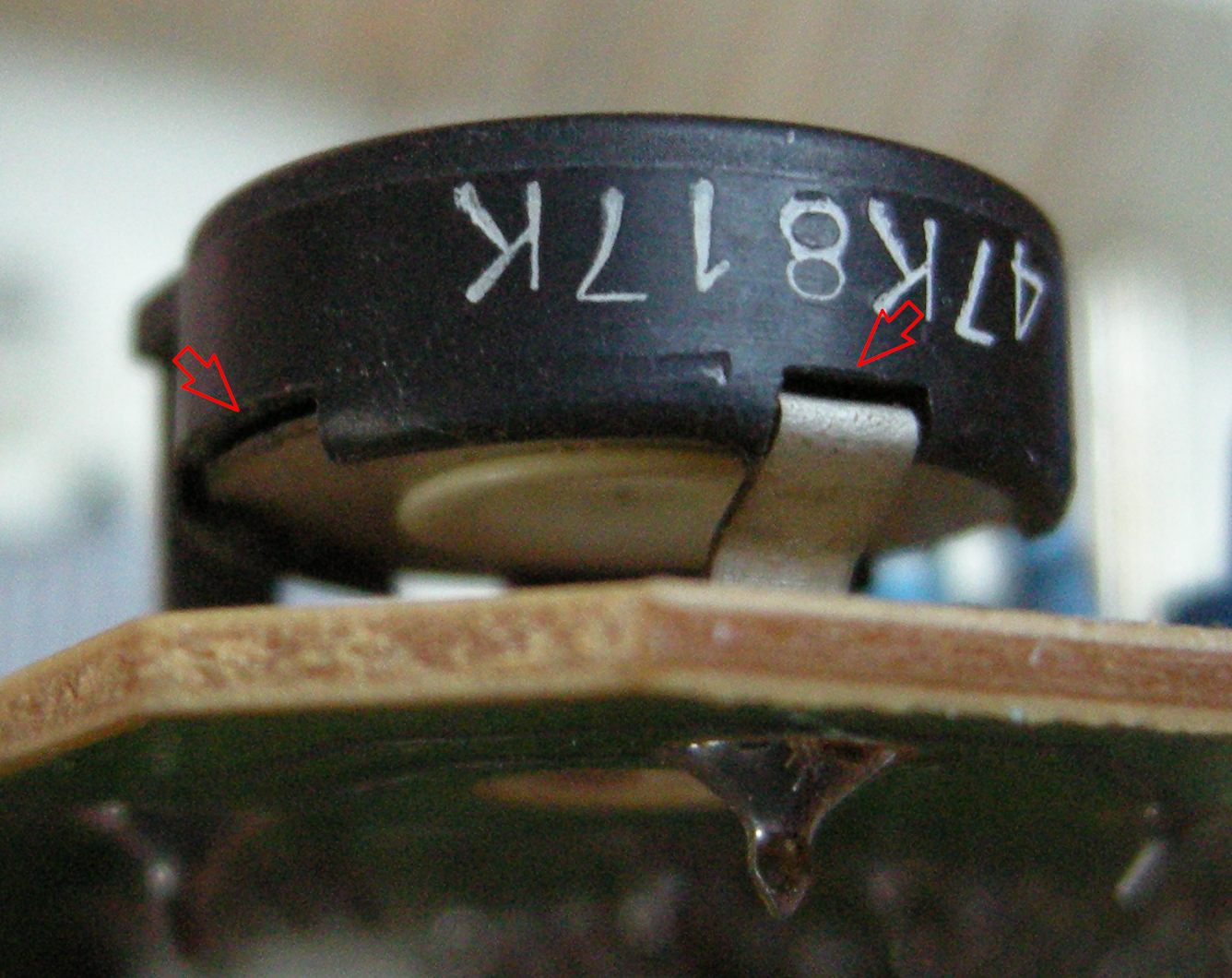

    Miałem podobny problem, ale z innym urządzeniem, choć potencjometry takie same. Na razie urządzenie działa dobrze.
    Potraktowałem je trzema różnymi preparatami, gdzie jako ostatni był Kontakt PR.
    Strzałki na zdjęciu pokazują miejsca, gdzie psiknąłem sprayem.
    Zbliżenie na potencjometr z zaznaczonymi strzałkami miejscami aplikacji sprayu.
