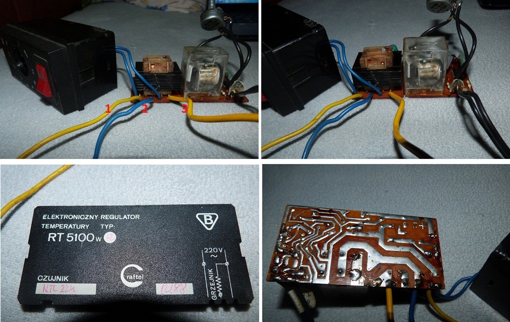

    robię właśnie wytrawiarkę do PCB, mam jednak pewien problem, nie wiem jak mam podłączyć posiadany przeze mnie termostat Craftel RT 5100w do grzałki akwarystycznej Ga-1s, próbowałem już różnych kombinacji, ale cały czas to nie działa, termostat jak i grzałka są sprawne.

    Kolego wszystko widać na obudowie
    Grzałka pomiędzy 1-2
    a 1-3 zasilanie

    No właśnie nie do końca, gdy termostat jest wyłączony grzałka działa, gdy go włączę na minimalnej pozycji potencjometru, czyli na MIN grzałka grzeje, a gdy "podwyższę" temperaturę na termostacie grzałka przestaje działać...

    To bym szukał przyczyny w termostacie. Nie ma innej opcji podłączenia grzałki. Kolega może sobie prześledzić ścieżki.

    A co może w nim być uszkodzone czujnik? Tam jest zastosowany NTC 224.
