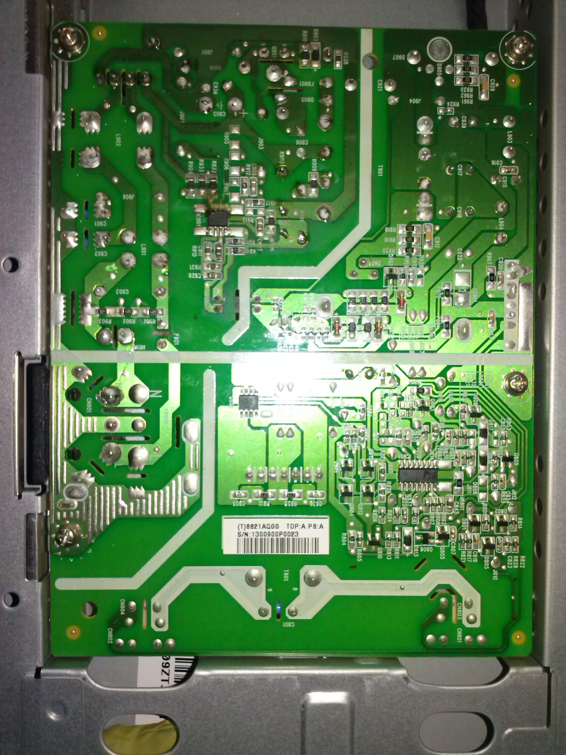

    Witam monitor Acer jak w tytule nie wlacza sie, bezpiecznik ok, luty ok, żadnych zewnetrzych oznak uszkodzenia. Na co zwrocic uwage? Z góry dzięki za każdą konstruktywna podpowiedź.

    Wstaw zdjęcia płytki zasilającej z obu stron.
    Sprawdź stan kondensatorów po stronie wtórnej, klucz, mostek prostowniczy, pozostałe kondensatory. Pomierz napięcia wyjściowe.

    Tak. Dodatkowo pokazać ( lub zaznaczyć ) co ma pomierzyć, na co zwrócić uwagę.
    Nie raz jest tak, że to inni użytkownicy zamiast autora dostrzegają usterkę, coś spalonego, zimne luty itd.

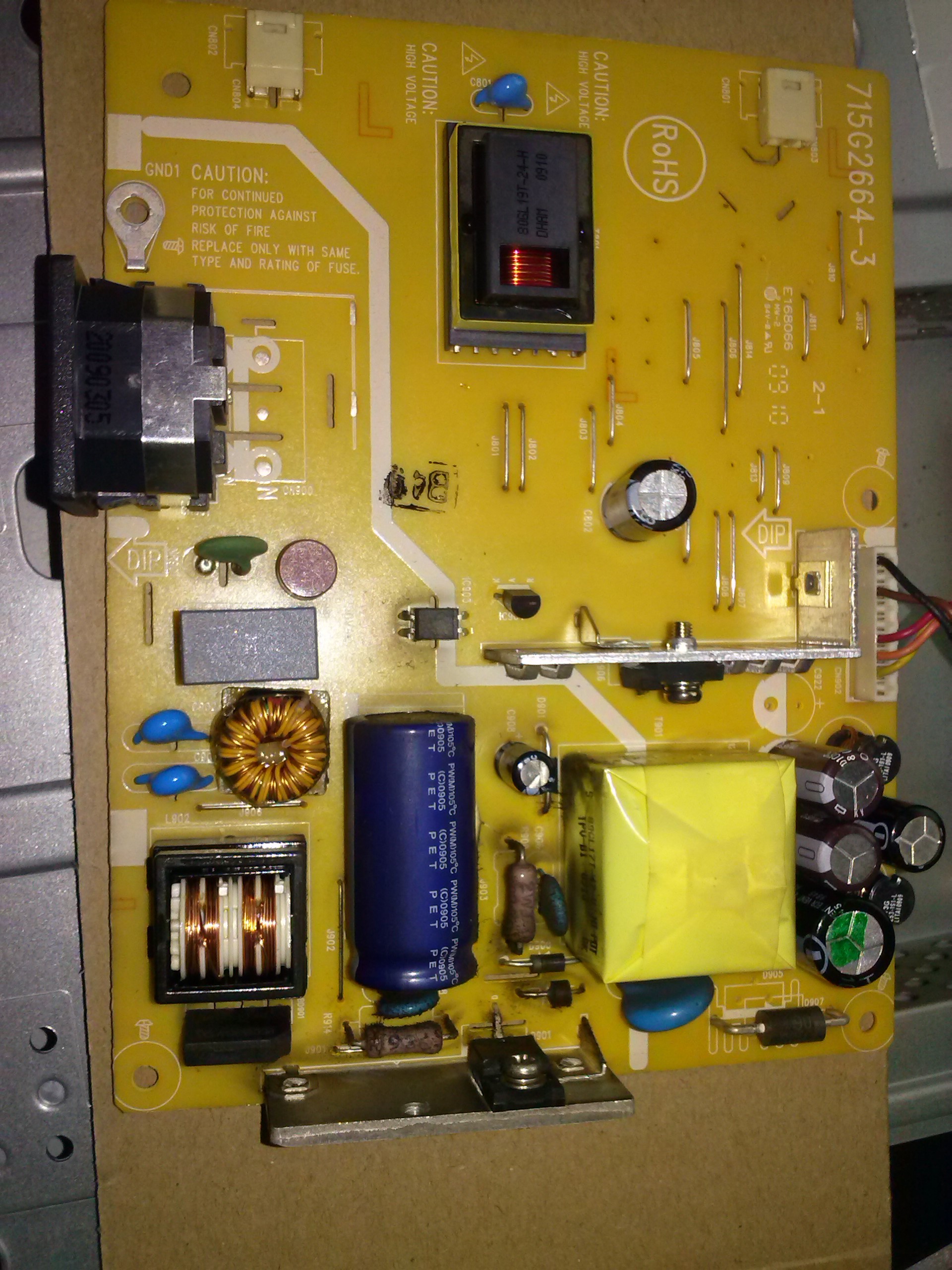

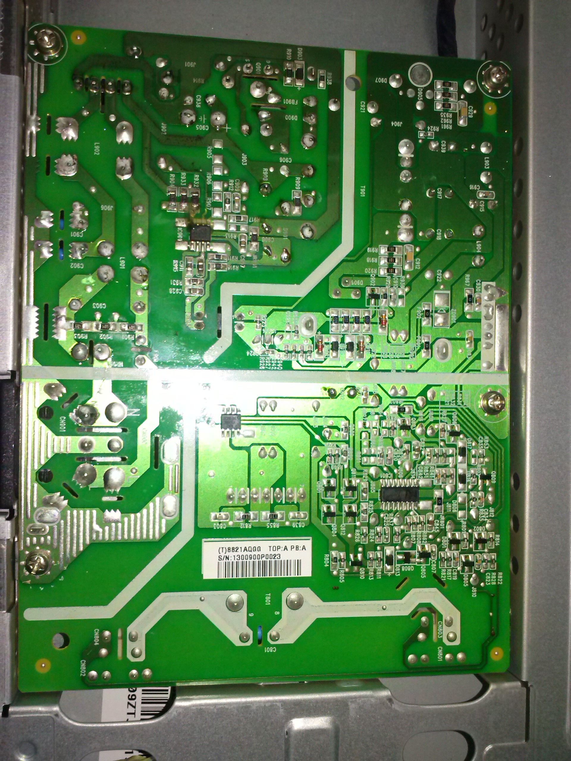

    Nie na napiecia po stronie wtornej po stronie pierwotnej pojawia sie chwilowo napiecie na przetwornicy ale tylko na chwile Acer X193HQ - monitor nie włącza się mimo sprawnych bezpieczników i lutów Acer X193HQ - monitor nie włącza się mimo sprawnych bezpieczników i lutów Acer X193HQ - monitor nie włącza się mimo sprawnych bezpieczników i lutów Acer X193HQ - monitor nie włącza się mimo sprawnych bezpieczników i lutów
    Kondensatory wymienione
    Wylutowalem Mosfet po stronie pierwotnej o symbolu P10NK70ZFP. Mam tylko miernik i w ustawieniu na dioda przy podlaczeniu - do srodkowej nogi a + do prawej pokazuje sie odczyt 400mV
    przy innych podlaczeniach brak czegokolwiek. Tak jak pisalem wczesniej zasilacze impulowe sa dla mnie zagadka i nie lapie ich dzialania Mam pytanie czy ten MOSFET jest sprawny? jaki zamiennik mozna dac ?

    sprawdzilem jest ok ale na ukladzie ea1530 nie ma napiec, Jakie powinny byc na poszczegolnych nogach ?
    Po wymianie ukladu pojawia sie napiecie po srtonie pierwotnej okolo 300v ale po stronie wtornej brak
