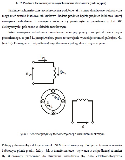

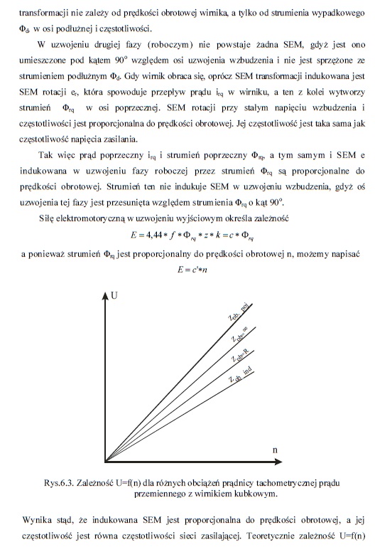

  • #7 12781451
    Bajkozaur
    Posty: 5
    Poniżej zamieściłem 2 strony z teorii do ćwiczenia znalezionego w internecie.
    prosiłbym o wyjaśnienie czy dobrze rozumiem.
    Wirnik kubkowy jest obracany z pewną prędkością przez wał napędowy którego prędkość obrotowa jest mierzona, do wytworzenia SEM w uzwojeniu które następnie przekaże do miernika napięcia potrzebna jest SEM wytworzona w wirniku kubkowym, indukowana z kolei przez uzwojenie wzbudzenia.
    Częstotliwość prądu wzbudzenia = częstotliwość prądu roboczego
    wartość SEM roboczego jest zależna tylko od SEM rotacji (SEM wzbudzenia jest stała)
    Czyli dla zachowania tej zasady musi istnieć SEM transformacji wywołana z uzwojenia wzbudzenia (prąd w uzwojeniu musi mieć stałe U i f).
    Wirnik musi być przewodnikiem?
    Obrotomierz elektryczny AC 3-fazowy – jak działa przetwarzanie sygnału z prądniczki? Obrotomierz elektryczny AC 3-fazowy – jak działa przetwarzanie sygnału z prądniczki?
    Z tego by wynikało, że tylko w przypadku prądniczki tachometrycznej indukcyjnej, która jest prądniczką asymetryczną, dwufazowej wraz ze zmianą prędkości obrotowej zmienia się U, a f pozostaje bez zmian?
    Czy może wpływ na to ma tylko indukcyjny sposób zmiany wielkości mierzonej na odpowiedni sygnał elektryczny? (Czy byłoby to możliwe w jakiś sposób z większą ilością faz?
    We wzorach podanych na skanach jest stała 4,44 oraz literka C. Jeśli można to prosiłbym o informacje skąd się wzięły i co oznaczają.
    #8 12781472
    Inkwizycja
    Poziom 30  
    Posty: 1318
    Pomógł: 165
    Ocena: 415
    U lub f - prądnice synchroniczne.
    U - prądnice prądu stałego.
    U - prądnice tachometryczne indukcyjne dwufazowe (nie spotkałem się z nazwą "prądnicy tachometrycznej asynchronicznej" ). W tym przypadku ważna jest jakosć wykonania prądnicy bo moze wystapić tzw. sygnał zerowy czyli napięcie przy nieruchomym wirniku.
    Wzory są dla każdej z wyżej wymienionych urządzen dostępne w każdej książce do maszyn.
    Do:
    Luke666 nie o taką prądnice asynchroniczną chodzi :D
