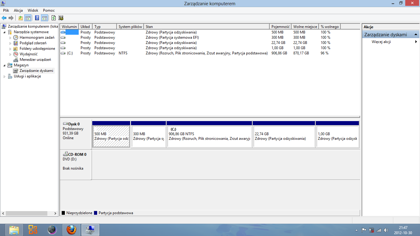

    Czyli CDI nie widzi dysku gdy podłączony? Sprawdź także co pokazuje menadzer dyskow.

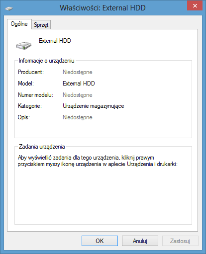

    bodorek
    Posty: 28
    Hmm... Na ósemce zarządzenie dyskami cały czas ładuje mi dyski wirtualne, a w urządzeniach owszem, znajduje się dysk
    Nie dysk, tylko jego interfejs. Czyli tyle, co pozostało z tego dysku. Elektronika.

    mati211p napisał:
    menadzer dyskow
    WD 500GB - Błąd Parametr niepoprawny po upadku dysku zewnętrznego
    W zarządzaniu komputerem - co tam masz - o to pytał mati

    safbot1st napisał:
    mati211p napisał:
    menadzer dyskow
    To samo co w menadżerze, kontroler.
    Skoro DMDE pokazuje zera to czego się spodziewasz?
    Jakie wydaje dźwięki przy uruchamianiu? Nie "szoruje" nic?
