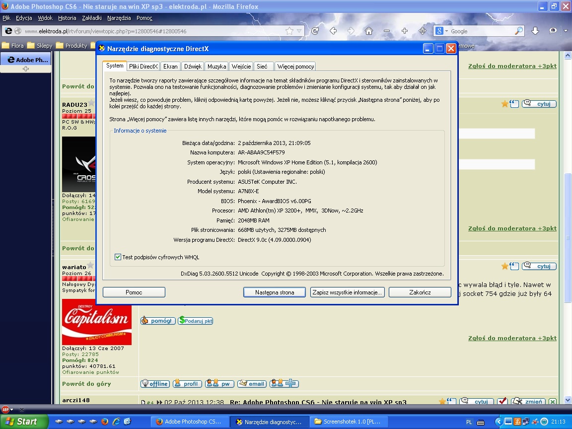

    Zamieść screena- start-uruchom-"wpisz" dxdiag i zamieść screena.

  • #5 12802532
    arczi148
    Posty: 34
    Ocena: 9
    Miałeś rację Dx9 Adobe Photoshop CS6 nie uruchamia się na Windows XP SP3 - co robić?

    Nowszy nie będzie bo to tylko Win XP jeśli już mówimy o DirectX.
