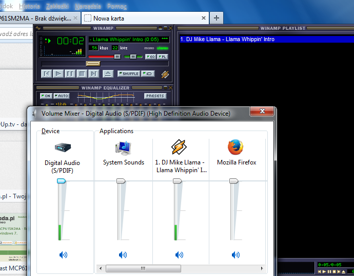

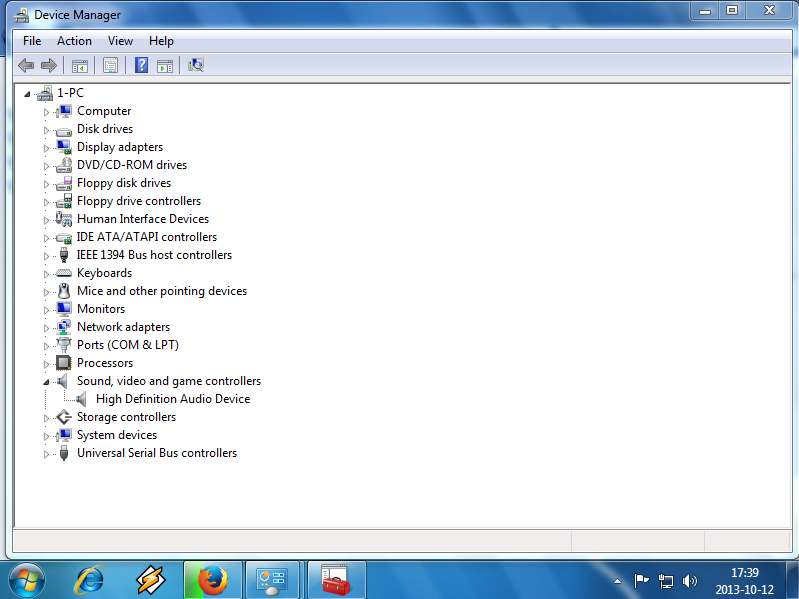

    Kupiłem płytę po zainstalowaniu windowsa 7 wszystko ok są wszystkie sterowniki daje screeny.
    Ale dźwięk nie działa nic nie słychać głośniki działają na 100% są podpięte pod zielone wejście (środkowe). Jak podłącze niżej to trzeszczą przy wkładaniu czyli wszystko ok.
    W winampie leci muzyka a nic nie słychać sprawdzałem na słuchawkach i też lipa.

    Nie jest wyciszony? Panel sterowania-->Sprzęt i dźwięk--> dopasuj głośność systemu, sprawdź. Sterowniki właściwe?

    No nie jest właśnie widać jak te kreski chodzą jak leci muzyka jest na maka.
    Sterowniki najnowsze, z windowsa 7 i z strony producenta to samo.

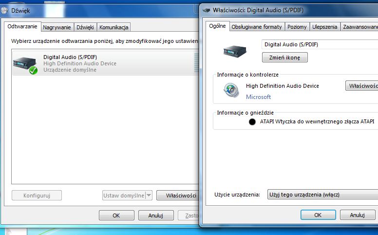

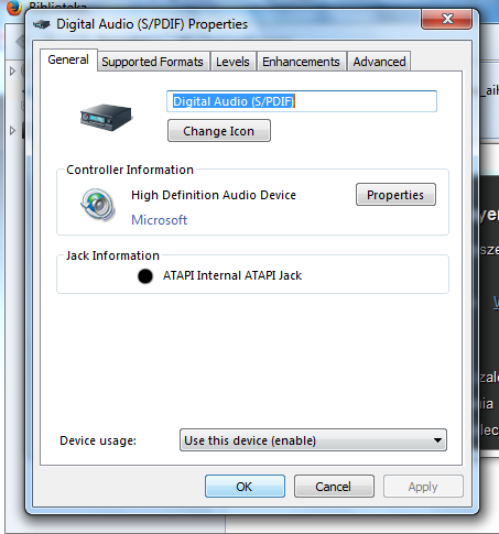

    To samo tylko panel sterowania-->Sprzęt i dźwięk-->zarządzaj urządzeniami audio, daj screen z tej zakładki. Masz ustawione SPDIF dlatego nie ma dźwięku na głośnikach.

    WinFast MCP61SM2MA - Jak naprawić brak dźwięku w Windows 7?
    Zgadza się SPDIF też mnie to dziwiło nigdy tego nie było.

    Poprawnie zainstalowane sterowniki? Zainstaluj sterowniki do chipsetu, następnie uruchom ponownie komputer. Po ponownym uruchomieniu zainstaluj sterowniki do karty dźwiękowej i znów uruchom ponownie , o ile tak nie instalowałeś.

    Zainstaluj z http://www.realtek.com.tw/downloads/ [High Definition Audio Codecs (Software)]
    Kontrolnie możesz wrzucić ID wystąpienia tego High Definition Audio Device

    "Kontrolnie możesz wrzucić ID wystąpienia tego High Definition Audio Device"
    Trochę jaśniej ?.
