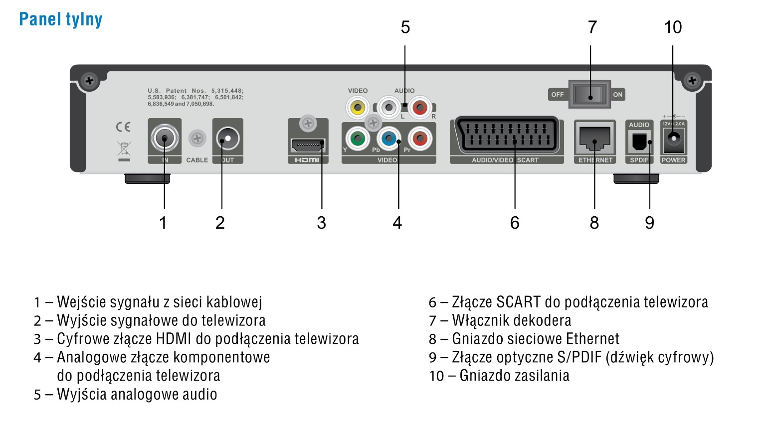

    W dekoderze od UPC masz wyjście stereo na 2x cinch ? Sygnał z UPC do tv idzie poprzez hdmi / EURO / component ?
  • #5 12837638
    Maciek0468
    Posty: 78
    Ocena: 38

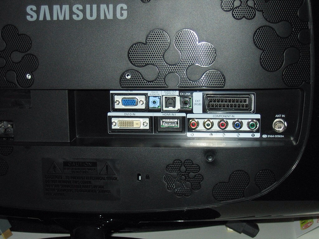

    Sygnał od UPC idzie przez HDMI. W dekoderze mam takie wejścia:
    Jakie kupić głośniki do TV - Samsung Sync Master 2333HD
    Telewizor z tyłu posiada takie wejścia:
  • #6 12839972
    petrus
    Poziom 24  
    Posty: 813
    Pomógł: 11
    Ocena: 32
    Zatem nie ma problemu aby dźwięk wypuścić z tunera do dowolnego wzmacniacza. Teraz kwestia tylko budżetu i dobór odpowiedniego modelu i kolumn. Spróbuj przejrzeć kilka wątków z określonym budżetem, wymaganiami i zorientujesz się wstępnie czego szukać.
