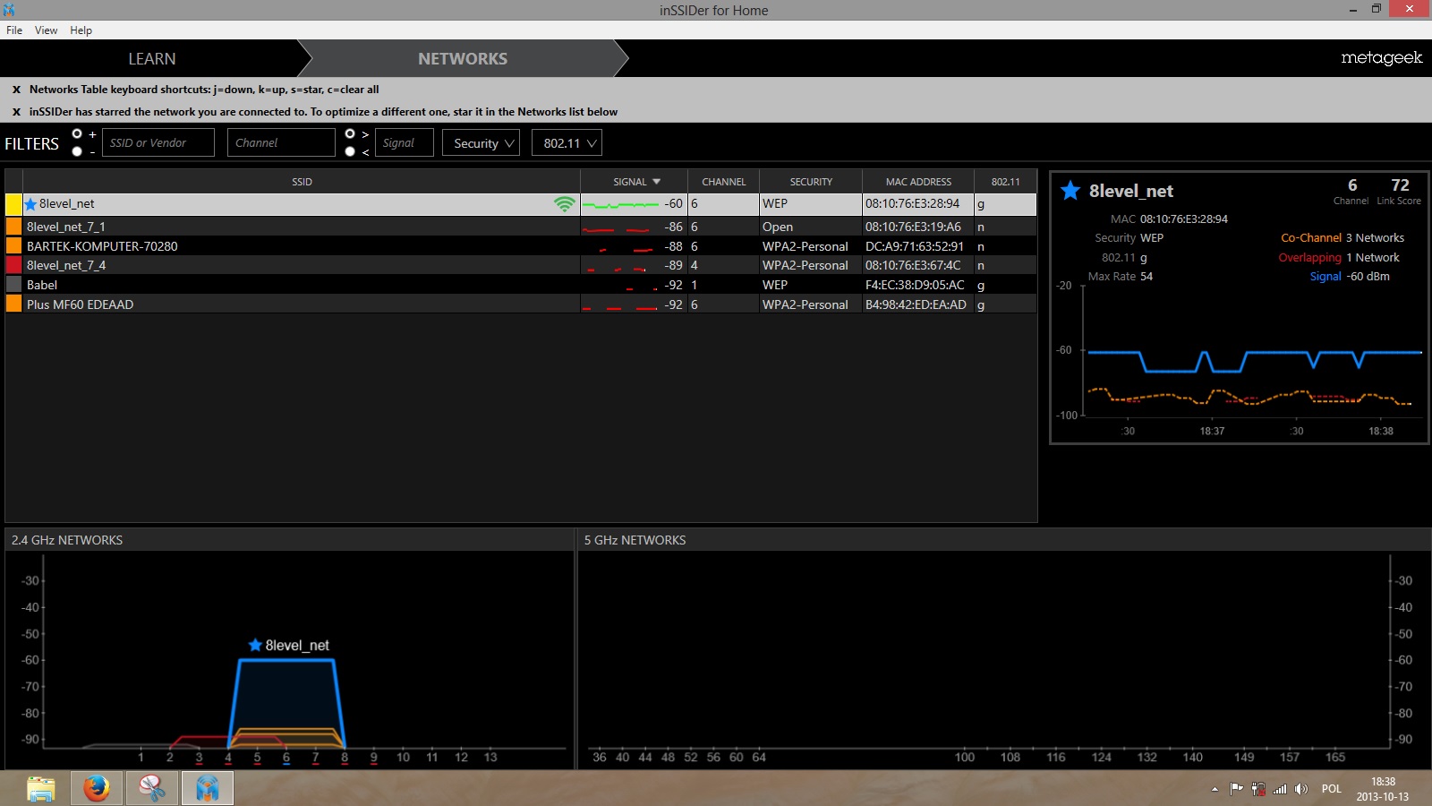

    Zainstaluj inSSIDer-a i po minucie daj zrzut z zakładki NETWORKS. Używasz jakiegoś routera bezprzewodowego?
  • #4 12839813
    lvckyy
    Posty: 10
    co do zarządzania energią to mam ją wyłączoną i nie zezwalam na wyłączania karty w celu zaoszczędzenia energii :)
    Co do inSSID'era:INEA/Światłowody/do 250Mb/s - Skoki zasięgu, słaba prędkość, Samsung Np550p5c INEA/Światłowody/do 250Mb/s - Skoki zasięgu, słaba prędkość, Samsung Np550p5c

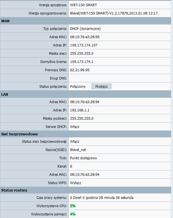

    Mój router to: 8level WRT-150 SMART (WRT-150SMART)
  • #5 12839821
    jimasek
    Posty: 35287
    Pomógł: 3783
    Ocena: 2682
    Co to za model 8level?
  • #6 12839858
    lvckyy
    Posty: 10

    Jak masz skonfigurowane radio na tym routerze? Te spadki sygnału na wykresie to samoczynnie czy zmieniałeś położenie komputera?
  • #8 12839879
    lvckyy
    Posty: 10
    Laptop cały czas stoi w tym samym miejscu, nawet nie szperałem nic w tym czasie w internecie. W tym samym momencie brat używał swojego komputera. Jak dokładnie sprawdzić to "radio"?

    lvckyy
    Posty: 10
    Gdzieś tutaj się to kryje:

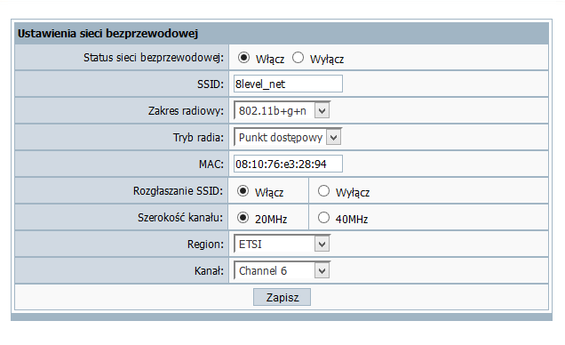

  • #13 12839935
    lvckyy
    Posty: 10
    Tutaj coś o radiu jest:
  • #14 12839962
    jimasek
    Posty: 35287
    Pomógł: 3783
    Ocena: 2682
    Wymuś na routerze tylko 802.11n, możliwe że nie radzi sobie z taką prędkością łącza.
  • #15 12840010
    lvckyy
    Posty: 10
    czyli zakres radiowy zmienić na 802.11n? :)
  • #16 12840013
    jimasek
    Posty: 35287
    Pomógł: 3783
    Ocena: 2682
    Tak dokładnie.

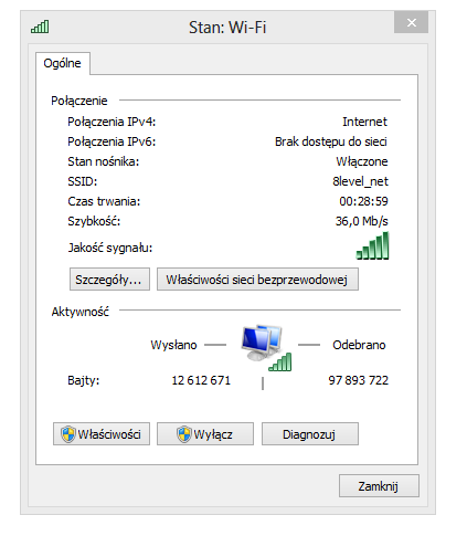

  • #22 12840199
    jimasek
    Posty: 35287
    Pomógł: 3783
    Ocena: 2682
    Wygląda że laptop nie dogaduje się z routerem i łączy się w standardzie 802.11g. Próbowałeś sieć bez zabezpieczeń?
