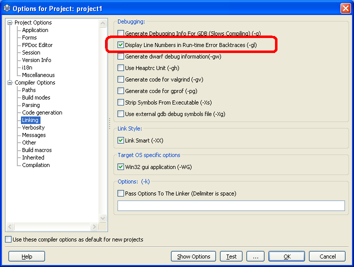

    arnoldziq
    Posty: 5376
    Pomógł: 789
    Ocena: 299
    e-mega napisał:
    Okropnie wielki ten program: 14,7MB!!!
    Wie ktoś może czemu ten Lazarus robi takie "kobyły"? {Przydał by się jakiś upx}
    Program można spokojnie zamieni na taki o rozsądnych rozmiarach :P
    Te 13 czy 14 MB wynikają z zamieszczenia wewnątrz pliku EXE wszelkich danych debuggera i zawartości użytych bibliotek, nawet gdy 80% nie jest potrzebne.
    Można to ustawić w opcjach Lazarus-a.

    arnoldziq
    Posty: 5376
    Pomógł: 789
    Ocena: 299
    e-mega napisał:
    Dobrze wiedzieć :) będę to sprawdzać w wolnej chwili.
    Zainteresuj się tą zaznaczoną na czerwono opcją :
    Delphi - Wyszukiwanie w pliku i wyświetlanie wartości
