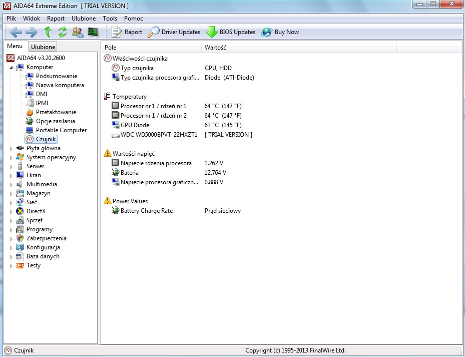

    Wykaz AIDA -

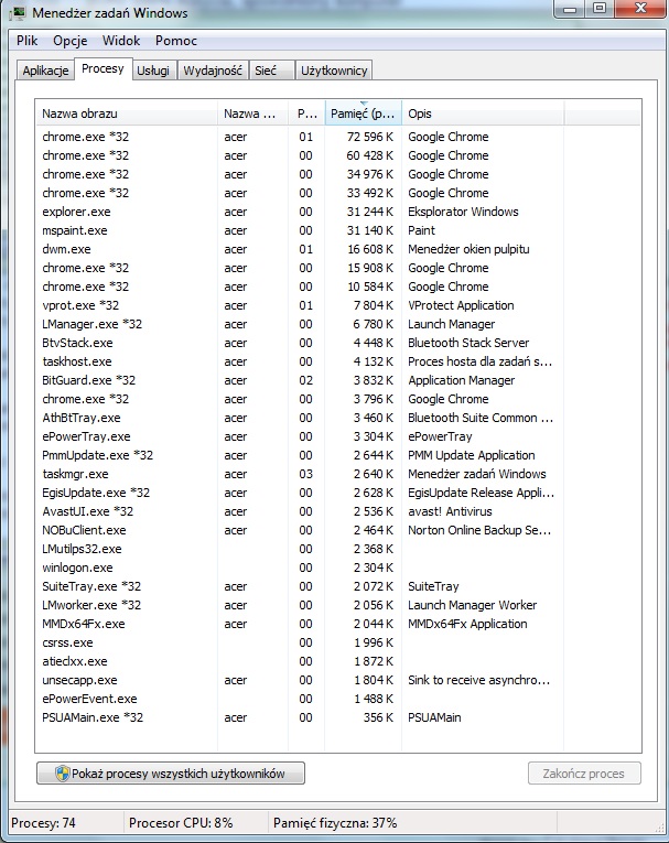

    Procesy w tle -

    System bardzo spowalnia się podczas przeglądania stron internetowych (typu youtube, facebook, joemonster itp). Prawie non stop waha się między 95 a 100% zużycia CPU. Spadki poniżej 70% trwają 10-15 sekund i spowrotem pnie się w górę (przykład na 2 screenie gdzie CPU nagle spadło poniżej 10%). Macie jakieś pomysły jak z tym zaradzić?

    Zastanawiałem się nad tymi wieloma "klonami" chrome.exe ale szperając w internecie podobno to norma. Sytuacja głównie ma miejsce podczas przeglądania stron. Od razu uprzedzam, że nie mam setek kart otwartych, przeważnie po 2-3. Wtedy zaczyna się kosmos, komputer zaczyna wolniej działać, kiedy sprawdzam zużycie CPU to zielona kreska ciągle poziomo przechadza się po samej górze wykresu wskazując 100%. Oglądając filmiki na youtube'ie leci wpierw głos, ekran jest czarny, a dopiero po paru sekundach komputer zaczyna myśleć. Czyli problemu raczej rozwiązać się nie da?

    Zrobiłem tak jak powiedziałeś i o dziwo na FF już po 100% non stop nie leci. Więc wina leżała po stronie przeglądarki. Aż mi głupio, że sam o tym wcześniej nie pomyślałem. Stokrotne dzięki za pomoc!
