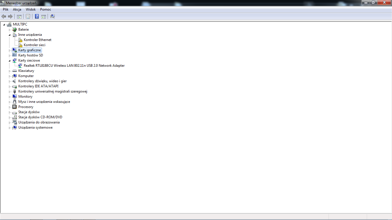

    Witam czy ktoś może mi znaleźć podać link do właściwych sterowników modułu WIFI laptopie acer 5750G serial numer:LXRXL0C0141460C9543400 SNID:14605154034
    Ze strony acera ściągałem wszystkie sterowniki do urządzeń i instalowałem ale wifi nie działa, nie wiem który to sterownik będzie.
    Proszę o właściwy sterownik
    Z góry dziękuje. :)

    Podaj VEN i DEV pod jakimi system widzi kartę.

    Daj zrzut z menadżera urządzeń. Zależy jakiego producenta masz karte Intel, Broadcom czy Atheros? Do wszystkich są sterowniki na stronie supportu Acera pod W7.

    Pobrałem ze strony producenta sterownik WiMAX ale to nic nie dało.

    Rozszerz zakładkę karty sieciowe. Ten sterownik do niczego ci się nie przyda. Wgrałeś sterowniki do chipsetu?
    sterownik z pierwszego linku zainstalowany miałem, natomiast kiedy zainstalowałem sterownik z drugiego linku\załącznika (WLAN_Broadcom_5.100.235.19_W7x64) to zaczęło funkcjonować WIFI. instalowałem ten sterownik wcześniej ale w starszej wersji. Dopiero ten nowszy sterownik od ciebie zadziałał.
    Dzięki pozdrawiam. :D
