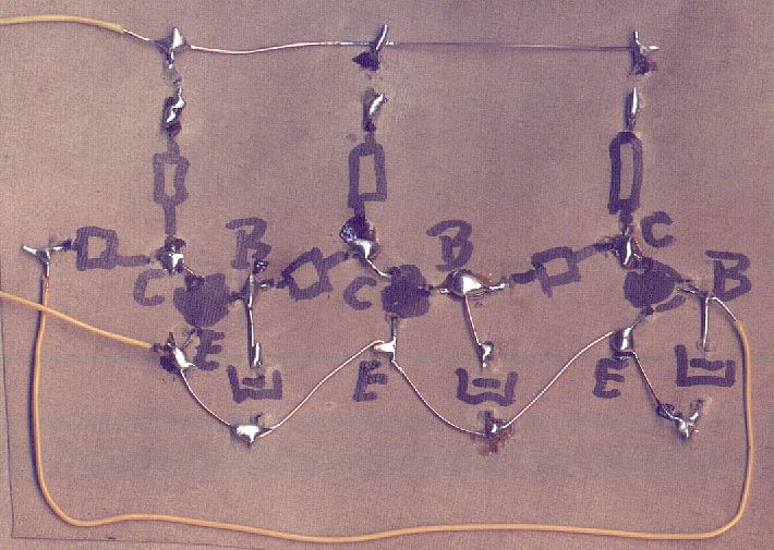

    Otóż mam taki mały problem! Wykonałem układ 3 zapalających sie po sobie diód (imitowanie wędrówki punktu świetlnego)
    Po złożeniu diody zamiast migac świecą!
    Zamieszczam schemat!
    Czy może to być spowodowane tym iz wlutowałem kondziorki 470µ na 25V??? W układzie są równierz zamienniki tranzystorów na C557B.

    Oto błąd:
    BC108 NPN
    C557B PNP
    inna polaryzacja
    podejdzie C547

    Odpowiadam na pytania:
    1. Układ jest w 100% sprawny, poniżej zamieszczam jak to zrobiłem, diody przygasają na 50%, układ sprawniej chodzi pod napięciem 3V.
    2. Diody świecą ciągle bo żle wlutowałeś tranzystory w druk, pomyliłeś bazę z kolektorem.
    • Wędrujący punkt – diody świecą zamiast migać, kondensatory 470µF, tranzystory C557B Schowek01.jpg (79.84 KB) Musisz być zalogowany, aby pobrać ten załącznik.
    • Wędrujący punkt – diody świecą zamiast migać, kondensatory 470µF, tranzystory C557B Schowek02.jpg (58.53 KB) Musisz być zalogowany, aby pobrać ten załącznik.
