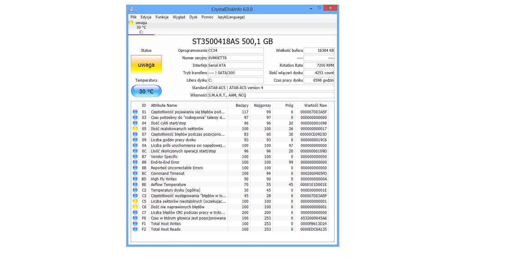

    Wklej screen z CrystalDiskInfo by sprawdzić dysk. Sprawdź też obciążenie procesora w trakcie kopiowania czy nie wynosi 100%.

  • #6 12880276
    Adrian2023
    Posty: 34
    Ocena: 3
    LiteOn ihas124D - wolne czytanie płyt, mimo nowej nagrywarki i trybu DMA LiteOn ihas124D - wolne czytanie płyt, mimo nowej nagrywarki i trybu DMA
  • #7 12880293
    mati211p
    Posty: 16923
    Pomógł: 2585
    Ocena: 1133

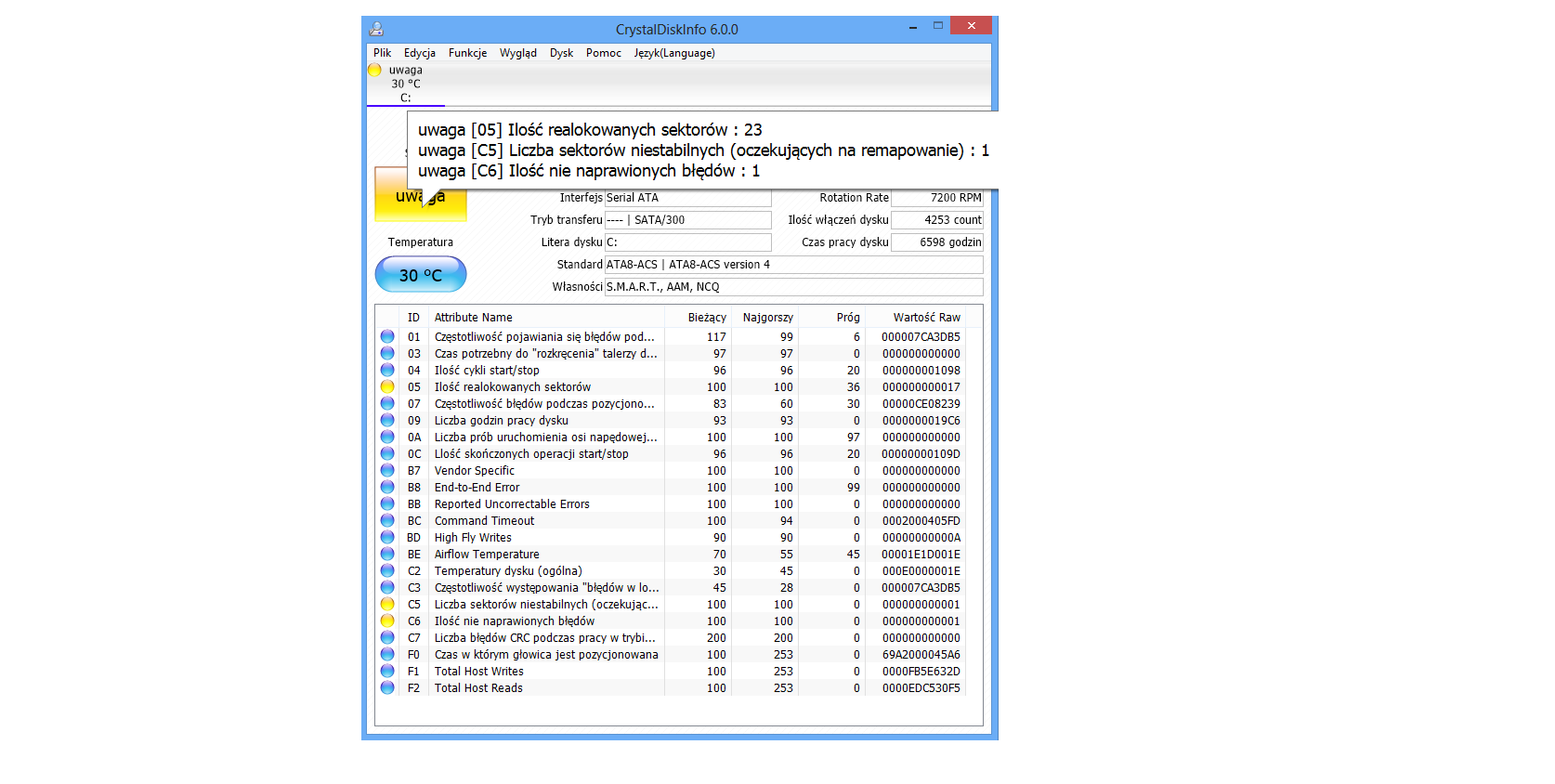

    Dysk jest do wymiany z uwagi na realokowane sektory - fizyczne uszkodzenia powierzchni dysku, jest niepewny i może paść w każdej chwili. Dodatkowo niestabilny sektor/bad sektor.

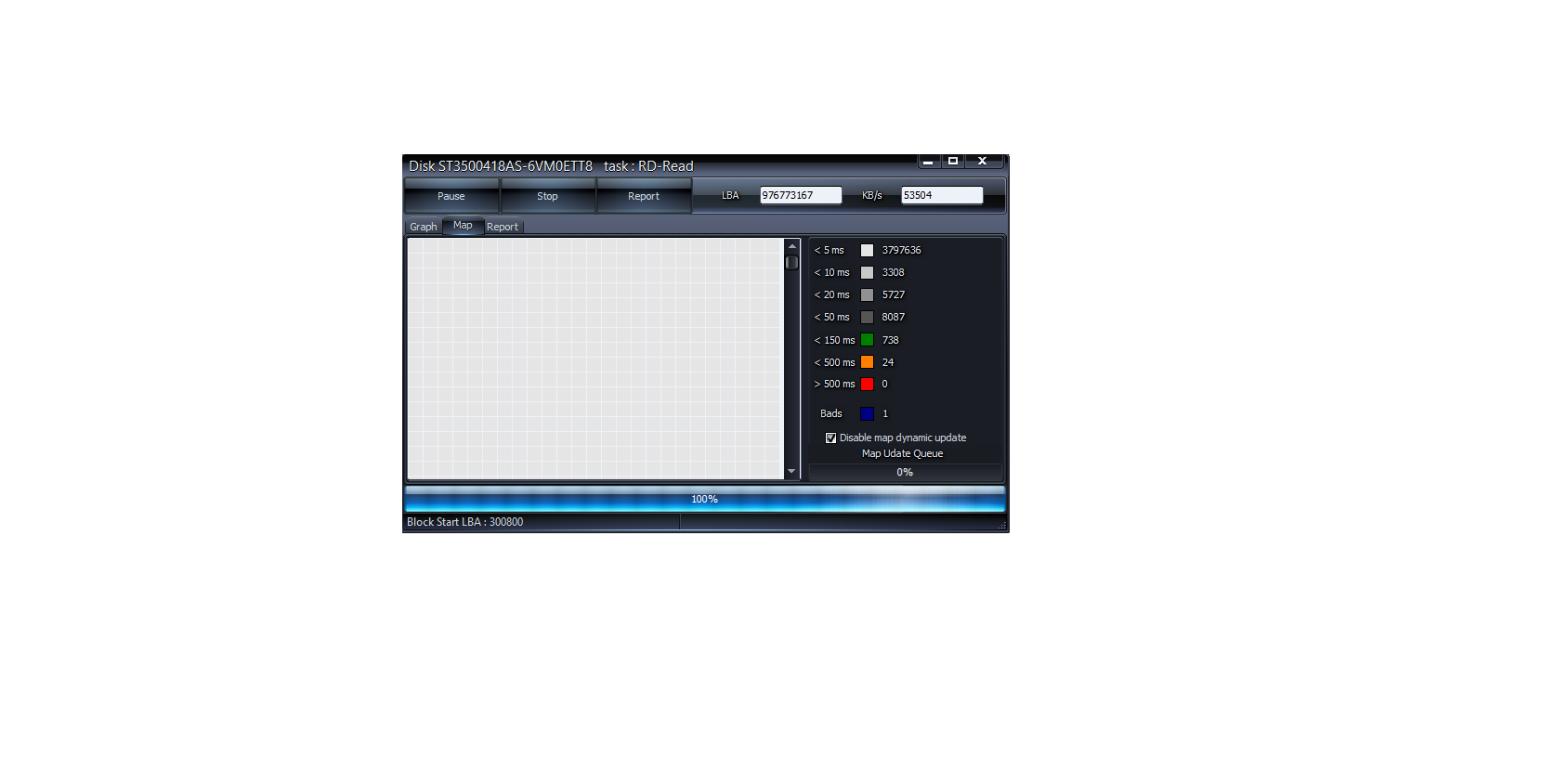

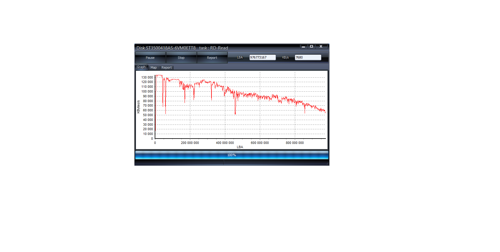

    Wykonaj skanowanie powierzchni dysku np w MHDD lub HDDScan a się dowiemy czy ma sektory o wolnym czasie odczytu.
  • #11 12882089
    mati211p
    Posty: 16923
    Pomógł: 2585
    Ocena: 1133
    Dałeś screen z zakładki Graph a mnie chodziło o zakładkę Map lub cały raport.

    Dysk ma jeden bad sektor tak jak pokazał SMART dysku, czyli w połączeniu z realokowanymi sektorami kwalifikuje dysk do wymiany.

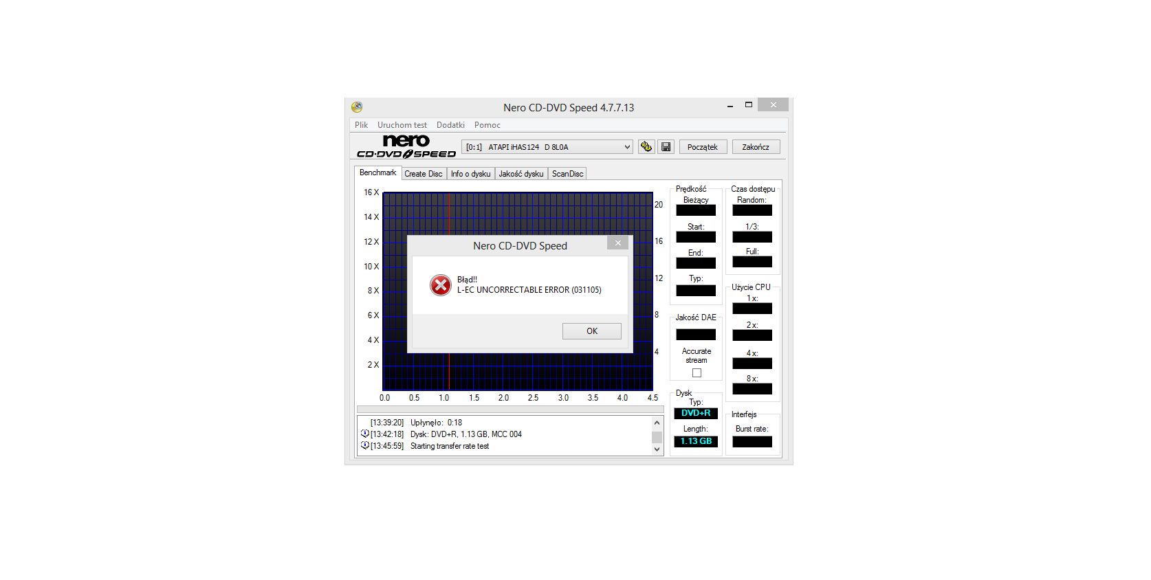

    Sprawdziłbym też szybkość sprawdzania powierzchni płyt, np w Nero CD-DVD speed/Nero disc speed jeśli posiadasz. Jeśli też będzie niska sprawdziłbym na innym kablu SATA wtedy.
  • #14 12882631
    Adrian2023
    Posty: 34
    Ocena: 3
    Przez chwilę rozpędza się płyta DVD-ROM i nagle wyskakuje błąd, ale płyta CD dała radę.

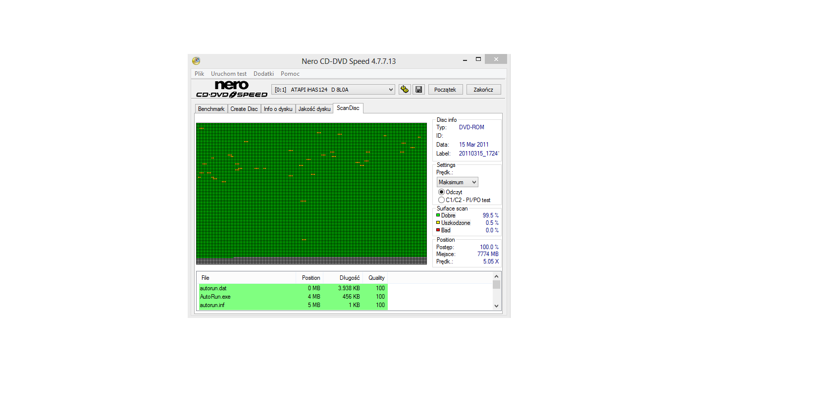

    Ale opcja scan disc, jaka szybkosć? Jeśli niska wymień taśmę od nagrywarki i sprawdź.
  • #16 12882824
    Adrian2023
    Posty: 34
    Ocena: 3
    ScanDisc trwał ponad 30min. Z prędkością srrednio 3-4x.

    Zmień kabel SATA w takim razie bo to nowa nagrywarka, choć widać też że płyta w nie najlepszym stanie, na innej płycie to samo? Jak po zmianie kabla SATA?

  • #22 12885017
    Adrian2023
    Posty: 34
    Ocena: 3
    Oto jaki błąd mi wyskakuje podczas testu transferu.
