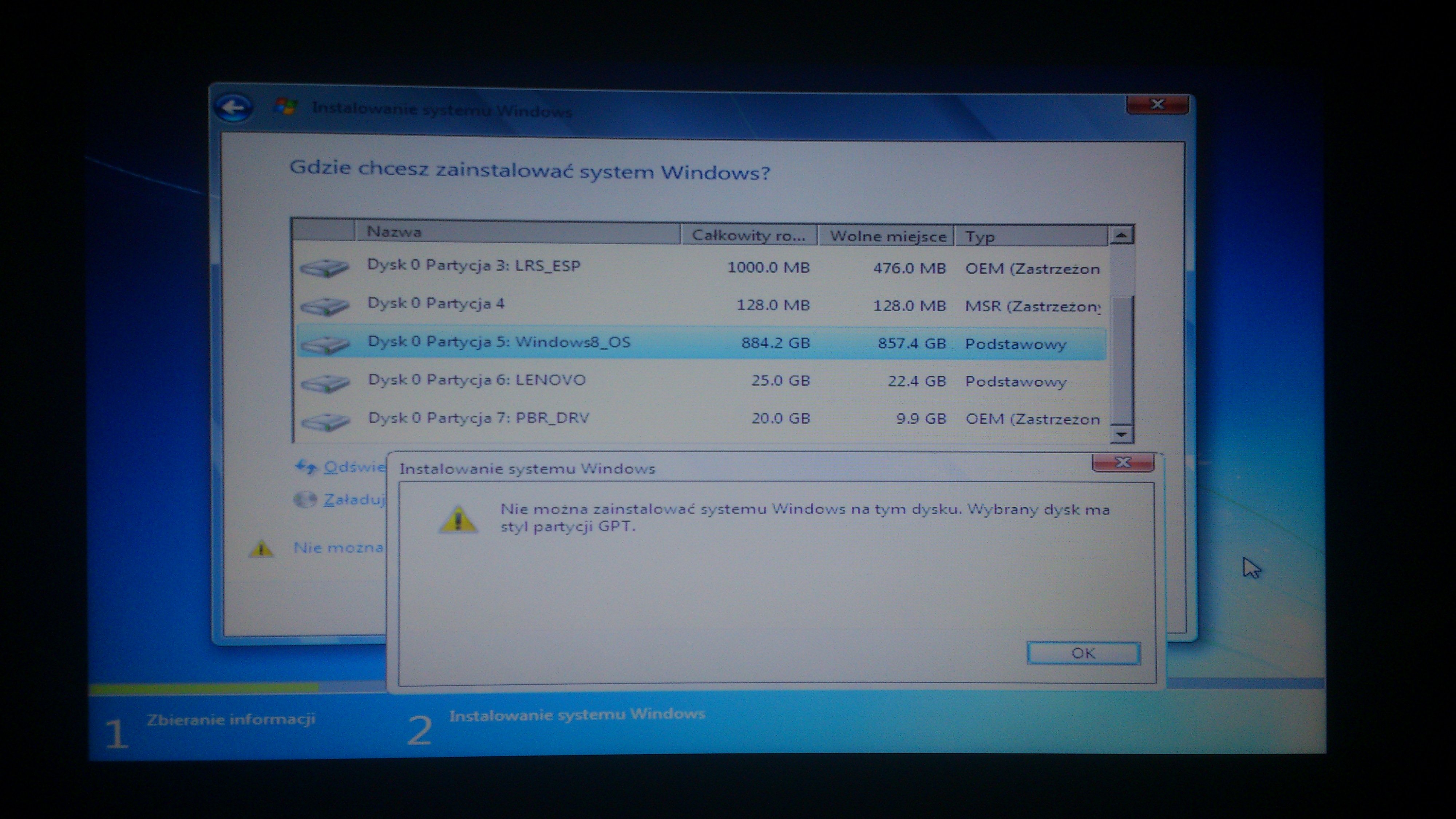

    Przepraszam za tamte problemy, które narobiłem, ale jestem sfrustrowany tym laptopem i nie wiem już co robić :(. Przejdę do tematu. Zamierzam zainstalować Windows 7 na laptopie (Lenovo G580), który ma obecnie zainstalowany system Windows 8. Instalując Win 7 napotkałem się na błąd. Błąd ten występuje przy partycjowaniu i wygląda następująco:
    "Nie można zainstalować systemu Windows na tym dysku. Wybrany dysk ma styl partycji GPT". Teraz mam pytanie. Jak przekonwertować dysk z GPT na MBR nie usuwając partycji Recovery. Jeżeli będzie potrzeba jestem w stanie sformatować cały dysk łącznie z Recovery. Wszelkie screeny jak będzie potrzeba jestem w stanie udostępnić. Niestety nigdzie nie znalazłem ostatecznie poprawnej odpowiedzi na mój problem. Bardzo proszę o pomoc, męczę się z typ lapem już kilka dni.

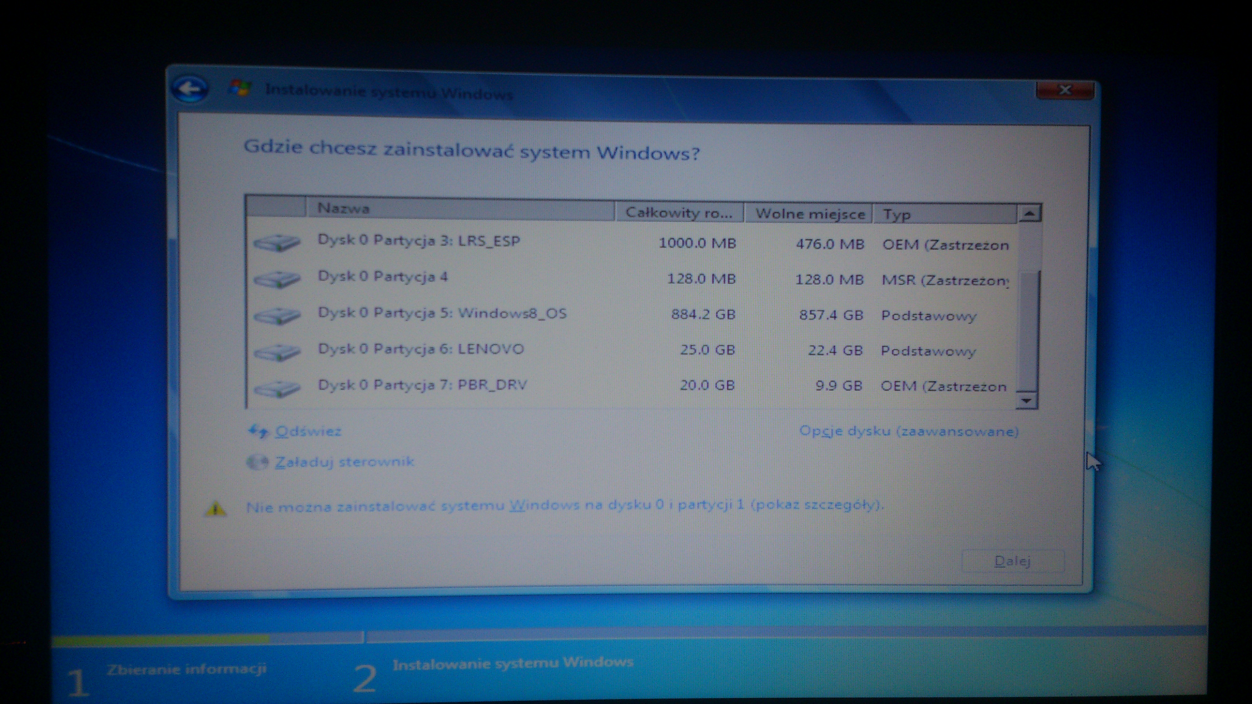

    Instalator Win 7 próbowałem zbootować, ale w biosie nie widzę żadnego rozruchu z DVD, więc w zakładce Boot, Boot Mode zmieniłem z UEFI na Legacy Support, a Boot Priority z UEFI First na Legacy First i wtedy płytka się odpala przy starcie lapka, ale występuje problem z tym stylem partycji.
    Z pozycji Win 8 odpalałem, ale występuje błąd podczas kopiowania tymczasowych plików. Dodam, że płytka jest w pełni sprawna. Jakie dokładnie mam screeny wrzucić?
    Edit: Dokładny błąd instalacji z poziomu Win 8 to "Instalator systemu Windows napotkał nieoczekiwany błąd. Aby zainstalować system windows, uruchom ponownie instalację."
    Lenovo G580 - Instalacja systemu Windows 7 zamiast Windows 8 Lenovo G580 - Instalacja systemu Windows 7 zamiast Windows 8 Lenovo G580 - Instalacja systemu Windows 7 zamiast Windows 8
    Pierwsze co zrobiłem to usunąłem partycję Windows8_OS i utworzyłem nową którą sformatowałem. Resztę partycji zostawiłem, bo myślę, że tam jest Recovery i jeżeli coś by mi sie nie powiodło to sobie przywrócę system. No i ostatnim etapem jest ten nieszczęsny błąd, który jest na zdjęciu powyżej.

    Na screenie przy błędzie masz taką samą partycje jak z pierwszego screenu więc nie była sformatowana.
    Jak chcesz zachować recover ósemki to zostawiasz tylko partycje 1 WINRE_DRV tam jest obraz systemu.
    Reszte usuń sformatuj całość podziel to sobie na 2 czy 3 partycje bo jedna 900Gb Ci nie potrzebna raczej na system.
    Sformatuj wszystkie utworzone jeszcze raz i na partycji 2 instaluj windowsa 7.
