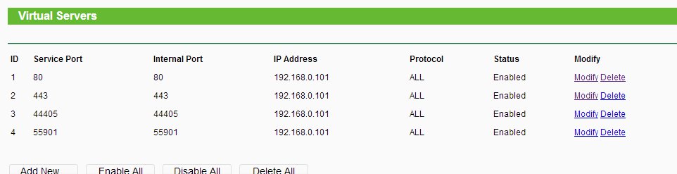

    Mam problem otóż postawiłem sobie serwer apache 2.2,mam router przekierowałem dwa porty,80 i 443 do mojego ip i nie widzę napisu It Works a jedynie napis Empty, a po wpisaniu localhost działa, i tutaj pytanie czy ja coś muszę zmienić, czy może to coś z usługodawcą?
  • #3 12891176
    uniqe15
    Posty: 9
    Chodzi o przekierowanie portu w routerze?

    uniqe15
    Posty: 9
    193.25.0.3 i przekierowane porty na wew (wyzej podalem obrazek)
    w DZM wpisałem swoje lokalne IP

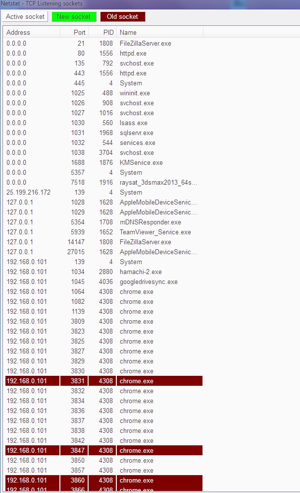

    Dobra, to zacznijmy od początku :) W sieci lokalnej, z innego komputera po wpisaniu lokalnego IP serwera działa ? Uruchomiłeś nasłuch na lokalnym IP a nie localhost, jak sugerował Kostek7 w poście #2 ?
  • #16 12910645
    uniqe15
    Posty: 9
    No ok, w sieci lokalnej z innego komputera po wpisaniu 193.25.0.23 mam empty, po wpisaniu 192.168.0.101 mam it works a z tym nasłuchem to nie zrozumiałem(myślałem że chodzi o przekierowanie portu 80 na moj lokalny ip 192.168.0.101)
    chyba ze chodzi o to
    Apache 2.2: Zewnętrzny IP pokazuje Empty, a localhost działa poprawnie [/img]
