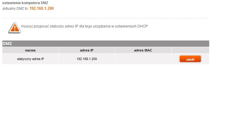

    Jakieś dwa miesiące temu znajomemu uruchomiłem zdalny dostęp do rejestratora (przez internet). Oczywiście nasza (kiedyś) TPSa (teraz Orange) postanowiła nam zrobić "dobrze". Wszystko działało dopóki nie uruchomili FunSpot'a.
    Niby wszystkie ustawienia zostały. Niby wszystko jest ok. Ale do rejestratora nie można się podłączyć. Przerabiał to już ktoś? Dostęp jest przez NO-IP. Przed zmianą oprogramowania w LiveBox'ie wszystko działało.
    Wchodząc przez domenę NO-IP zglasza się LiveBox.

    Zmień port web-owy rejestratora na 85 i przekieruj dla niego port na LB lub użyj konfiguracji DMZ dla adresu rejestratora.

    Zgadza się, teraz port 80 jest zajęty przez serwer web-owy routera. Jeżeli DMZ masz skonfigurowany dla IP rejestatora to zmień tylko port na 85.

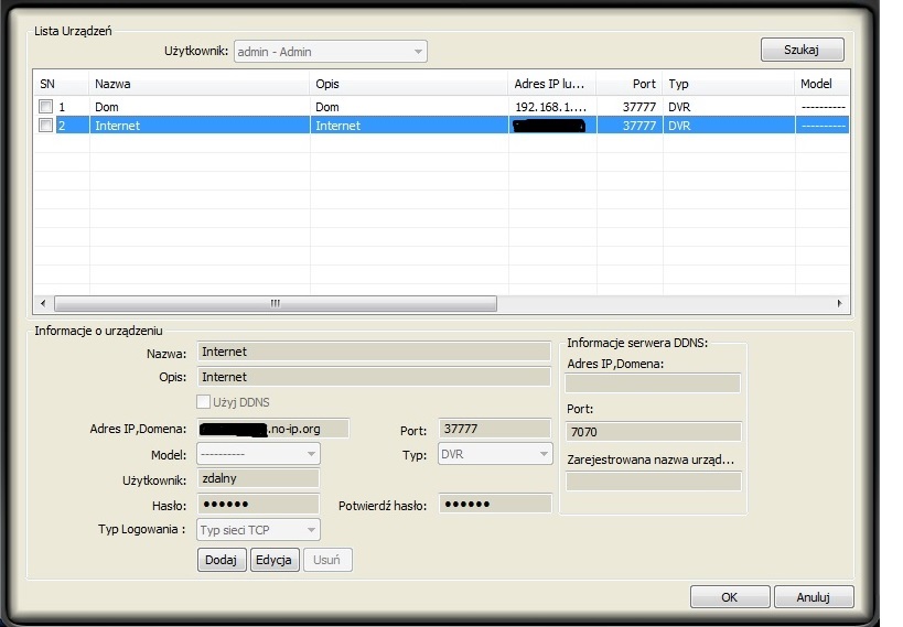

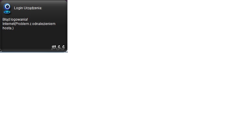

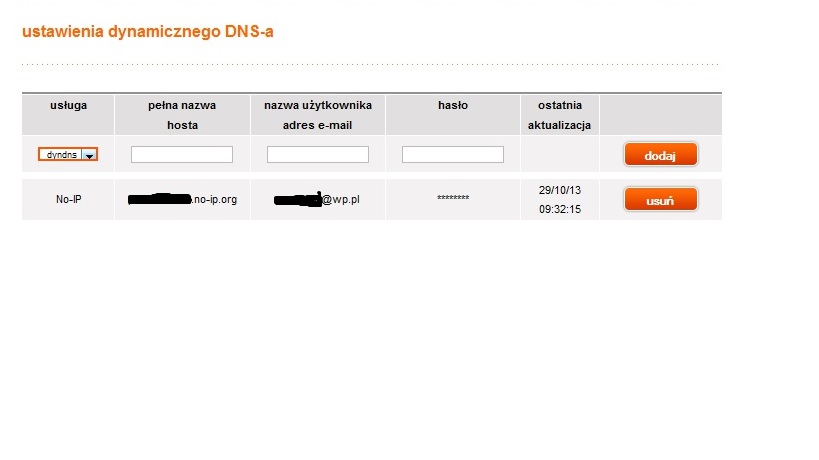

    Nic to nie dało. Możliwe, że przez sieć wewnętrzną nie można połączyć się przez domenę (chociaż wcześniej to działało). Nie mam jak sprawdzić. Mój net z Play nie ma tu zasięgu. Załączam zdjęcia ustawień LB i programu PPS. Może ktoś coś wymyśli.
    Rejestrator BCS - Zdalny dostęp nie działa po aktualizacji LiveBox i FunSpot Rejestrator BCS - Zdalny dostęp nie działa po aktualizacji LiveBox i FunSpot Rejestrator BCS - Zdalny dostęp nie działa po aktualizacji LiveBox i FunSpot Rejestrator BCS - Zdalny dostęp nie działa po aktualizacji LiveBox i FunSpot
    Problem rozwiązany.
    Nie można połączyć się przez no-ip będąc w sieci lokalnej. Łącząc się z zewnątrz wszystko działa prawidłowo.
