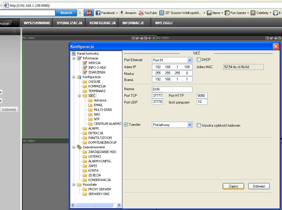

    Witam, od kilku już godzin męczę się z uruchomieniem możliwości podglądu monitoringu z sieci zewnętrznej. Robiłem już na milion sposobów przeczytałem kolejny milion wątków na różnych forach i to na nic się zdało, chyba jestem debilem kompletnym bo sobie nie mogę poradzić z tak prosta sprawą jak przekierowanie portów.
    Przechodząc do sedna:
    sprzęt którym dysponuje to:
    - FunBox (nowa wersja Liveboxa, w praktyce to samo co w livebox 2)
    - Rejestrator BCS DVR1601S
    Co juz zrobiłem
    1) założyłem konto na noip.com
    2) ustawiłem w routerze DynDNS

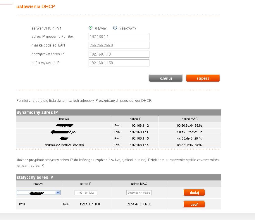

    4) dodałem statyczne ip na rejestrator

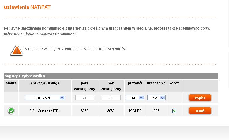

    5) ustawiłem przekierowanie portów na rejestrator
    i co i nie działa...
    6) ustawiłem DMZ na rejestrator
    dalej nie działa...
    Poniżej screeny konfiguracji
    1) Ustawienia rejestratora

    2) Ustawienie statycznego IP

    3) Ustawienia przekierowania portów

    Czy może ktoś pomóc? Powiedzieć co robię źle, czego nie robię lub dlaczego to nie działa...?

    Sprawdzałeś dostęp z innej lokalizacji (innego IP)? Wpisujesz adres z portem 8080?

    Tak, dlatego pisze, że nie działa nie widzi po prostu serwera. Jak próbuje wejść z sieci to odpala mi stronę FanBoxa, dlatego sądzę, że coś jest nie tak z przekierowaniem.
    EDIT
    jak wpisuje z protem 8080 to nie widzi "serwera".

    1. Osobiście, ustawiłbym, aby rejestrator adres IP otrzymał przez DHCP z Modemu ADSL.
    2. przekieruj jeszcze porty 37777 i 37778 (dla poglądu przez DMSS na urządzeniach mobilnych).
    3. Albo NOIP, albo DynDNS.
