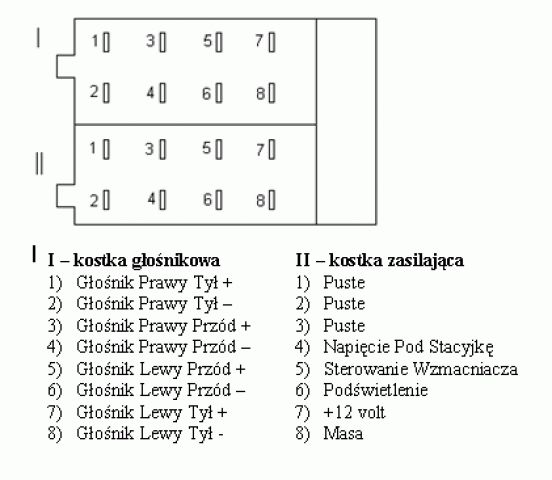

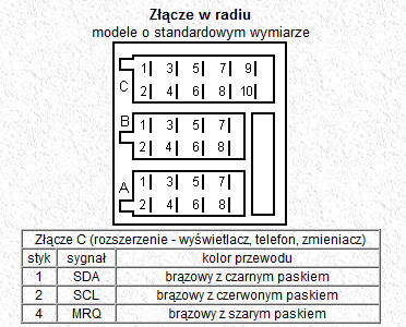

    Teraz posiadam oryginalne SC-202(spalone) i kostka jest taka
    Astra F HB 92r - Jak podłączyć czujnik temp. zewnętrznej po wymianie radia?
    złącze a, b chyba jak normalne ISO a C do Tda.
    Można te kabelki z C wywalić całkiem. Wiadomo w nowym radiu nie będę miał jak tych 4 pinów podłączyć pod radio a doczytałem, że te 4 kabelki z C lecą do Tda (tutaj wykorzystał bym 2 piny do czujnika temp, zewnętrznej bo nie mam)

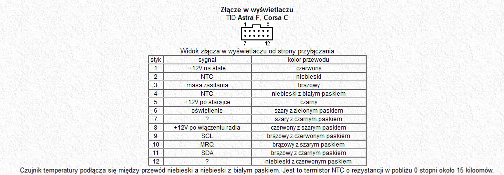

    No i tutaj jak podłączyć czujnik temp. zewnętrznej

    a ja chciałbym wykorzystać te piny, które już nie będą potrzebne zdjęcie 3-4 i je po prostu przełożyć .
    Czy te 4 piny z kostki C lecą prosto do Tda?
    Może wystarczy rozdzielić tę kostkę na 3 części z czego kostkę C wywalić całkiem.
    Teraz pytanie, czy to wszystko wypali? Co o tym myślicie?

    Sprawdziłeś w ogóle czy w Twojej brakuje tych przewodów przy wtyczce TID-a? Bo mi się wydaje że tylko te produkowane w Polsce (od 98r) były aż tak ubogie.

    Musisz podłączyć bezpośrednio do TIDa, do złącza C nic nie da.

    trochę mnie nie rozumiecie wcześniej jakoś radio przekazywało informacje na tida(kostka C)teraz w nowym radiu tego nie będzie
    a piny od strony tida chcę wykorzystać i podpiąć czujnik temp, zewnętrznej
    i jeszcze pytanie czy rozdzielić obecną kostkę A,B,C i C wywalić a A,B jako ISO bo chyba to samo jest z tego co czytałem

    To chyba logiczne że możesz podłączyć czujnik do kostki C i odpowiednio zmienić piny w kostce TIDa
