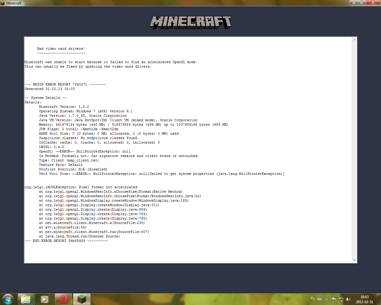

    Witam!
    Koledzy, mam problem z komputerem otóż postanowiłem się przesiąść z Xp na windows 7. Sformatowałem pc wszystko fajnie. Problem nastąpił wtedy gdy chcę uruchomić jakąś świeżo zainstalowaną gierkę(która na xp śmigała normalnie),wyskakuje mi komunikat (obrazek)
    Próbowałem na grze symulator farmy 2013 i na Minecrafcie.
    Nivida shader model 3.0 - Nivida Geforce 7300 Gt | shader model3.0| win7 32bit Nivida shader model 3.0 - Nivida Geforce 7300 Gt | shader model3.0| win7 32bit
    Karta graficzna to Nivida geforce 7300 gt
    Windows 7 instalowałem 32bit (w czasie instalacji wybrałem x86)
    Pomóżcie chłopaki :!:

  • #2 12900820
    Dra98
    Moderator - Komputery Serwis
    Posty: 9185
    Pomógł: 1318
    Ocena: 1068
    Jaka wersja sterowników do karty jest zainstalowana? 7300GT obsługuje SM 3.o

    NVIDIA GeForce 7300 GT (Microsoft Corporation - WDDM)
    Ja nie instalowałem bo już po formacie wi7 zrobił to sam. Ale teraz tak patrzę na manager urządzeń i widzę że jest brak jednego steru. ale nie wiem od czego. Jak to sprawdzić ?

    #6 12901510
    Sparrowhawk
    Posty: 368
    Pomógł: 57
    Ocena: 19
    Pobierz i zainstaluj sterowniki do karty graficznej ze strony Nvidia.

    Ściągnąć sterowniki? Ok tylko mam pytanie żeby ściągnąć do Nividy GeForce 7300 Gt co trzeba wybrać ? chodzi mi o serię produktu ?
    http://www.nvidia.pl/Download/index.aspx?lang=pl
    Anuluję pytanie nivida zrobiła to za mnie.
    Z jakiejś przyczyny nivida wybrała dla mnie sterownik 64bit ale po zainstalowaniu działa (temacik do zamknięcia :)
