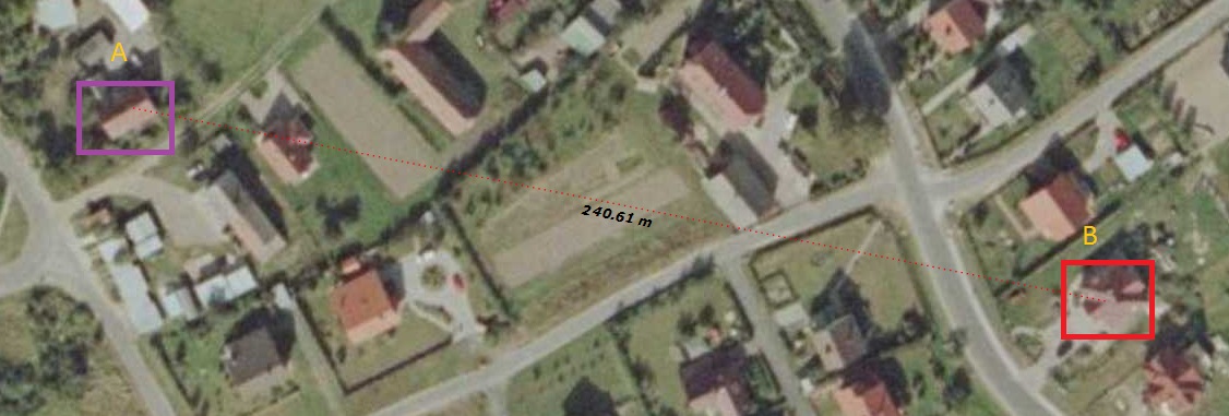

    Mam pytanie do znawców, czy jest możliwość stworzenia sieci wifi, dokładnie udostępnienia internetu z domu "A" do domu "B", za pomocą nadajników/anten na odległość około 250 metrów, ale z przeszkodami po drodze? Kawałek domu małe drzewo widoczne na dołączonym obrazku. Jeśli tak jakiego sprzętu użyć, czytałem co nieco i większość anten musi się widzieć.

    Chcąc mieć dobre połaczenie to anteny muszą widzieć się na 100%. U ciebie tak nie jest. Użył bym anten WA-5210G lub WA-7210N.

    Zazwyczaj anteny muszą się jednak widzieć, jeśli będziesz próbować to robić zwróć też uwagę jaka pora roku jest ;) znam przypadek, gdzie "instalacja" wykonana późną jesienią działała super do wiosny, gdy drzewa dostały liści i przysłoniły "widok" - wszystko szlak trafił i trzeba było dodać pośredni punkt w 3 budynku.

    No własnie problem polega na tym, że nie ma w żaden sposób możliwości żeby się widziały, nie ma innego sposobu? Może coś w stylu radiówki tylko o tym to nie mam pojęcia.

    No tak, chodziło mi o lokalnych dostawców internetu droga radiową, np u nas novanet czy jakos tak, maja zasieg w każdej piwnicy w mieście.
    Wiem, że oni maja sprzęt warty tysiące zł, ale obsługują np u nas setki km2, wyjaśni mo ktoś jak to zrobić? W dumu "A" jest internet na kablu netii, rozsyłany przez router, w domu "B" mam jakąś badziewną antene do radiówki na dachu, która jest rozsyłana po domu przerz AP i router.
