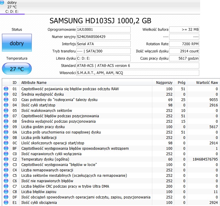

    W jakich okolicznościach wyskoczył BSOD? Wklej screen z CrystalDiskInfo.

    BSOD wywalił gdy, słuchając muzyki w programie foobar, uruchamiałem grę Team Fortress 2, trwało właśnie wczytywanie mapy, czyli spore obciążenie dysku przy moich 2GB RAMu i 2GB pamięci wirtualnej, komputer nie pracował dłużej niż 5 minut
    Screen z CrystalDisk Info:
    BSOD - Jak odczytać plik .dmp i zdiagnozować przyczynę błędu?
    Ze zrzutu chce uzyskać informacje co mogło wywalić.
    A, dodam jeszcze że miałem uruchomiony program Skype, ale nie prowadziłem rozmowy.

    Podaj pełną konfiguracje PC, wraz z marką i modelem zasilacza bo może szwankować skoro dysk tak długo się rozpędza.
  • #6 12906704
    marcin1301993
    Posty: 142
    Ocena: 14
    Więc tak:
    Procesor: Intel Core 2 Quad Q6600, dodam że przeprowadziłem na nim w zeszłym roku undervoltage (downvoltage), znaczy obniżyłem napięcie do takiego stopnia by z, włączonym Prime95, renderowaniem grafiki w Blender 3D i korzystaniem z neta przez 3 godziny (cały test trwał 3 godziny), się nie wywalił. do tej pory działało wszystko dobrze.
    Karta graficzna: GeForce GTX650Ti kupiona w tym roku, w sumie od tamtej pory mam najwięcej problemów z kompem, czy to płyta nie wyrabia?!
    RAM: NTT System 2 x 1GB 667MHz <-testowałem i żadnych errorów (pojedynczo) Ale że mało słyszałem o RAMie tej firmy to mógłbym obstawiać ze to jego problem.
    Zasilacz: XFX Core 550W Napięcia sprawdzałem w zeszłym roku.
    Płyta główna: Gigabyte GA-946-DS3 Tutaj dodam, że mam Windows 7 32bity
    a do mojego chipsetu nie ma sterowników pod ten windows, używam tych od Visty i jest gut, znaczy było.
    Dysk twardy to wiadomo, ale pytałem się już na forum czy to normalne, wyszło na to że tak. Mój znaomy ma ten sam, polecałem mu :), ale jakoś nie przyszło mi do głowy aby zapytać jak u niego to wygląda.
