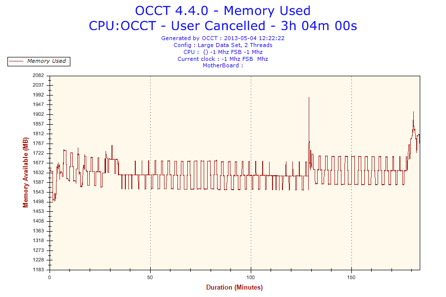

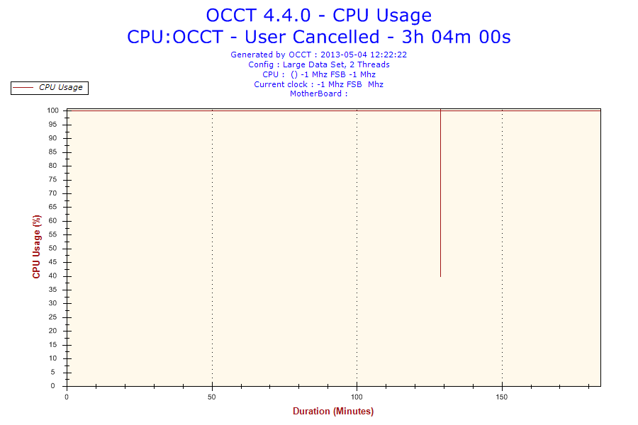

    Zrób test OCCT i monitoruj temperatury, tak na początek.
  • #3 12269746
    kamilk223
    Posty: 22
    OCCT włąsnie ściągam, a temperatury monitorowąłem od dłuższego czasu programem speccy i na starym xp wszytsko było ok, teraz ( po wymianie pasty na CPU i zainstalowaniu 7) też chyba jest ok procek podczas grania nieprzekracza 42/45 stopni, gpu do 40 stopni, kart graficzna max na obecnym systemie złapała w granicach 52 stopi, w stanie gdy przeglądam internet to cpu max 38 stopni gpu max 37 stopni a karta graficzna max 39. i jeszcze dysk ( jego temperatura różniła sie max 2 stopnie od GPU

    No właśnie kiedys chciałem sobie procesor podkręcić ale niezrobiłem tego właśnie przez ten zasilacz, ale w starym kompie miałem również zasilacz tracer i 6 lat latał bez problemów az w końcu GPU padło i zmieniełem kompa na tego i też 3 lata chodzi i nic niewybuchło, chętnie bym podmienieł tylko że niemam kasy na nowy dobry zasilacz, może cos od kolegów porzycze, i czym polacacie zmierzyc temp bo speccy mi własnie wysiadł
    BSOD - Komputer sie resetuje po kilku minutech pracy
    To są te zdj z zakończonego testu occt

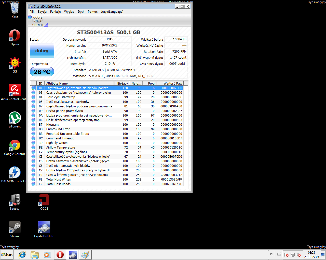

    A także zainstaluj na nowo sterowniki do wszystkich podzespołów - najnowsze.
    Daj zrzut ekranowy z Crystal Disc Info.
    Zrób test pamięci ram programem Memtest86 - testuj każdą kość osobno, musisz wyjąć inne.

    Sterowniki zaisnstalowałem nowe programem drivereasy, i problem ustąpił na i do wieczora było ok ale jak odpaliłem pc wieczorem to znowu to samo, BSOD - Komputer sie resetuje po kilku minutech pracy
