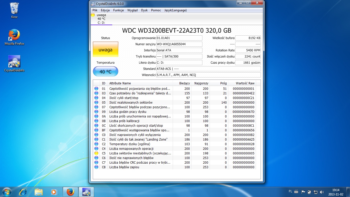

    Witam. Posiadam czasowo laptopa Acer Extensa 5635Z.
    Problem polega na tym ze po instalacji Windows 7 , max godzina użytkowania i system zaczyna się zawieszać i to w taki sposób że nic kompletnie nie idzie zrobić wywołany menedżer urządzeń ukazuje się dopiero po 10 minutach. Po restarcie już się nie uruchamia. Po załadowaniu mrugnie na pół sekundy blue screen i tyle.
    Próba instalacji Windowsa XP kończy się powodzeniem TYLKO że instaluje się z 2 godziny a uruchamia się po instalacji 2,5 godz. Naprawiałem dysk za pomocą CHKDSK niestety nic nie pomogło. Sterowniki mam najnowsze, bios resetowałem.
    Windows XP , 7 , Vista przy każdym systemie taka sama sytuacja. Czyściłem RAM programem MemTurbo ( wiem że to bezsensu ale chwytam się każdej opcji :P )
    Proszę o jakieś porady bo kompletnie nie wiem co robić a w mojej sytuacji bez kompa jak bez ręki.
    Z góry dziękuje.

    Wstaw screen z CrystalDiskInfo lub z innego źródła SMART dysku.

    marvetst
    Posty: 78
    Proszę

    mati211p
    Posty: 16919
    Pomógł: 2584
    Ocena: 1130
    Troszkę mniej wstrząsów funduj swojemu laptopowi bo dysk zarejestrował sporo niedopuszczalnych przeciążeń. Przyczyna zawieszania się to 5 bad sektorów na dysku. Dysk na procedurę zerowania i remapu po zgraniu danych i powinno być ok po tym.
