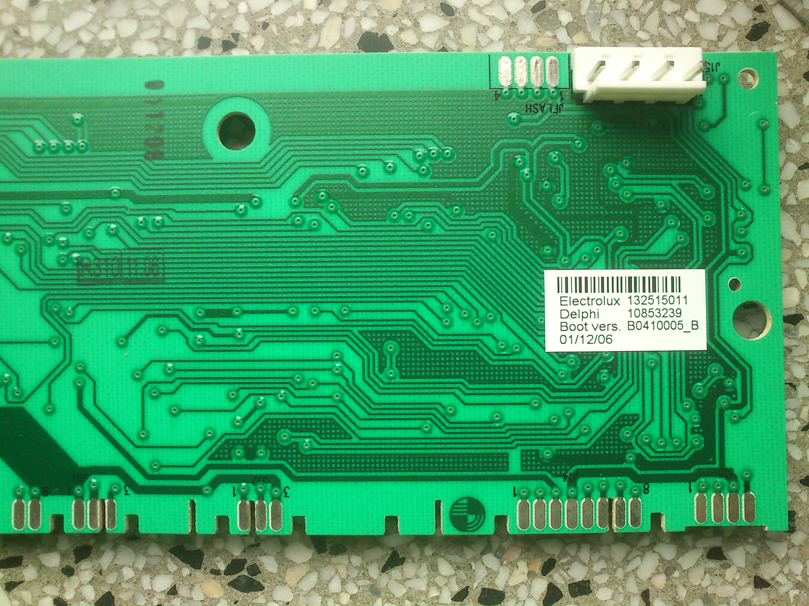

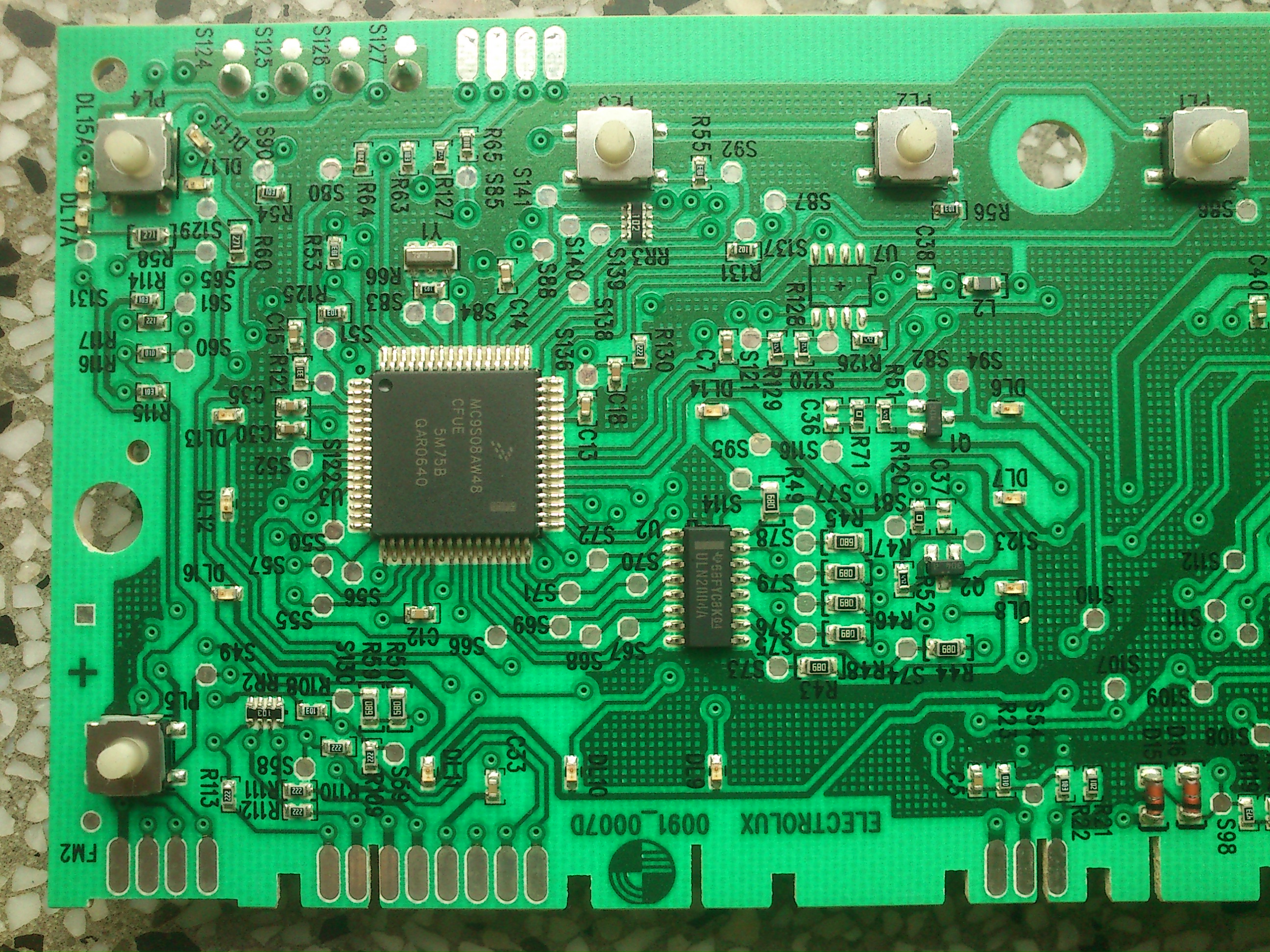

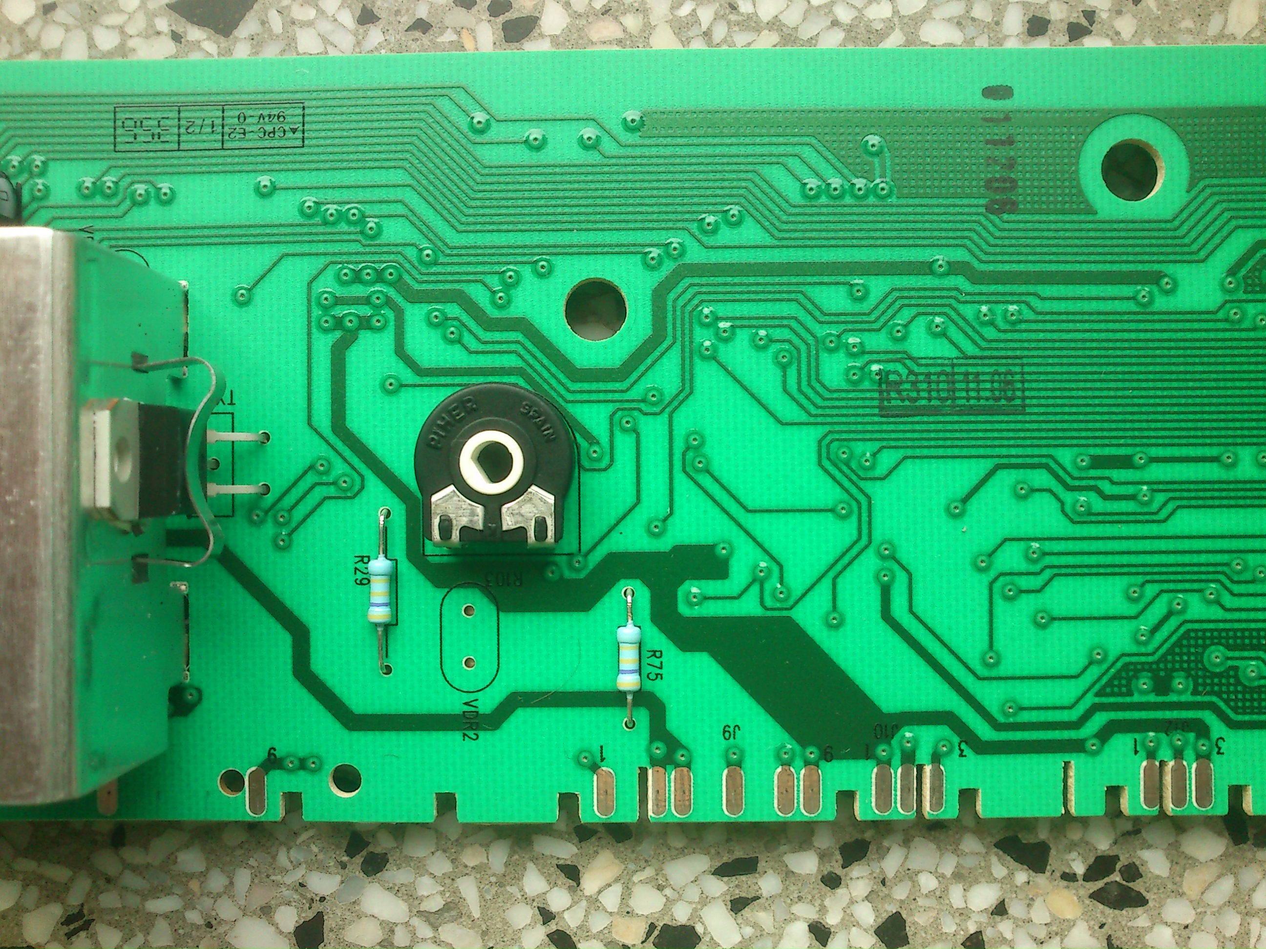

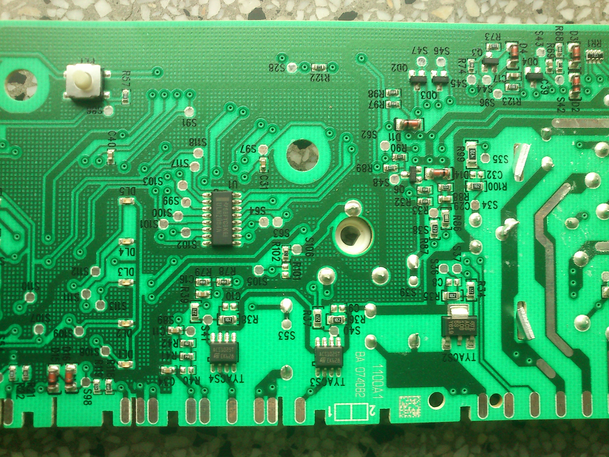

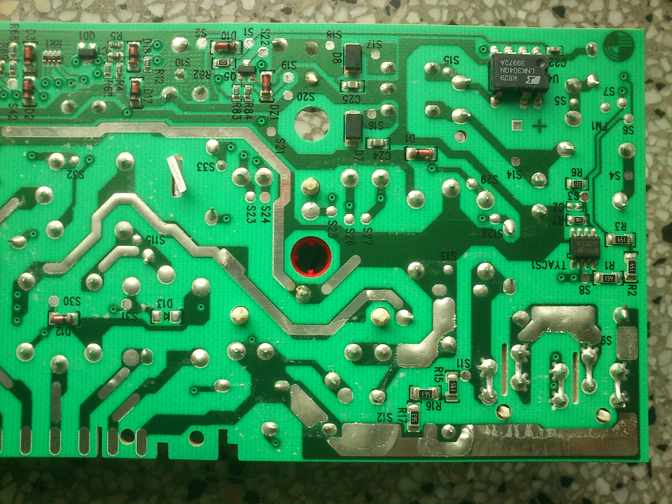

  • #15 12968549
    adi660
    Posty: 12
    Ocena: 2
    Zabrałem się do realizacji waszych porad. Gdy pralka postoi około doby bez podłączenia do prądu to zaczyna prać normalnie jednakże po kilkunastu minutach (około 15 - 20) zawiesza się i tyle. Podłączałem już pralkę do gniazdka bez uziemienia, do gniazdek w innych pokojach - nic to nie daje. Odłączałem też samą grzałkę - pralka od razu świeci na czerwono... odłączałem też samą masę zgodnie z poradą, we wszystkich zauważonych przeze mnie punktach - bez zmian E68... jednym słowem masakra... chyba jednak bez wydania kilku stów w serwisie się nie obejdzie :cry: liczę na jeszcze jakieś sugestie...
    zdjęcia modułu: electrolux EWT10120W - Pojawiający się systematycznie błąd E68, grzałka sprawdzo electrolux EWT10120W - Pojawiający się systematycznie błąd E68, grzałka sprawdzo electrolux EWT10120W - Pojawiający się systematycznie błąd E68, grzałka sprawdzo electrolux EWT10120W - Pojawiający się systematycznie błąd E68, grzałka sprawdzo electrolux EWT10120W - Pojawiający się systematycznie błąd E68, grzałka sprawdzo
    na niej naprawdę nie widać, żeby była uszkodzona, po drugie jakie są realne szanse, żeby w dwóch pralkach pojawił się ten sam błąd? chyba takie same jak trafienie 6 w totolotku... w tej pralce, oprócz bębna nic nie pozostało ze starej! nawet łożyska, koło i czujnik położenia bębna też wymieniłem! dosłownie wszystko, a błąd pozostał...
    Sprawdziłem przewód zasilający - przebić nie ma. Zamieniałem biegunowość przy przewodzie zasilającym - bez efektu. Sprawdzałem czy nie ma przebicia na grzałce z bębnem wypełnionym wodą - nie ma. Każdy rozkłada ręce. Ktos ma jeszcze jakieś pomysły?
