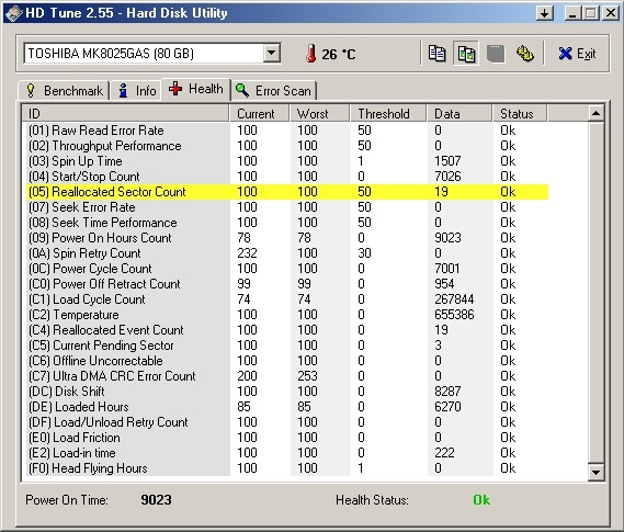

    Uruchomiłem tylko HD Tune, który przy skanowaniu poprawności sektorów(wykrył kilka uszkodzonych) pokazywał ostrzeżenia o "krytycznie wysokiej temperaturze" dysku, która sięgała 58 stopni - z obawy przed uszkodzeniem przerwałem ten proces. Uruchomiłem szybkie skanowanie - tutaj z kolei program uznał dysk za sprawny w 100%.
    No i bez sensu. Chciałeś tym sobie humor poprawić? :lol:
    Pokaż SMART dysku (zakładka Health).

    Zamieszczam SMART dysku:

    Dysk uszkodzony. Do wymiany. Nic mu już nie pomoże. Kopiuj co się da jeszcze skopiować.

    Kolego linuks wyjaśnij po czym stwierdzasz uszkodzenie dysku i powiedz mi co to za uszkodzenie? Kolego glord jaka wersja biosu jest w tym laptopie??

    Realokowane sektory ma. Uszkodzenia nie da się naprawić. Proces destrukcji talerza się rozpoczął. Następne sektory niestabilne czekają w kolejce. Bios tu nie ma nic do rzeczy. Dysk do wymiany i tyle.

    Przecież można re-mapować lub wydzielić te sektory. Nie jest ich za wiele. pytam o wersje biosu bo mu nie wykrywa dysku a to nie jest normalne nawet z sektorami realokowanymi.

    Dysku nie wykrywa bios a SMART to się z powietrza wziął ? Nie da się odczytać SMART z dysku którego BIOS nie wykrywa. Nie tragedia 19 realokowanych sektorów. Tylko co za pożytek z dysku który będzie gubił dane i zawieszał system jeżeli się uda zainstalować ?

    Realokowane sektory już są wyłączone z użycia i zastąpione zapasowymi, nic na nie nie pomoże, nienaprawialne uszkodzenia powierzchni dysku i nadaje się do wymiany, by zapobiec nagłej utracie danych w przyszłości.

    Więc, ostatecznie: dysk ma uszkodzenia mechaniczne, nadaje się do wymiany, po wymianie powinno dać się zainstalować Windows'a ?

    Tak. Trochę kolega ad77 namieszał w głowie swoimi wypowiedziami o BIOS i remapowaniu. Coś słyszał ale nie do końca i taki z tego efekt.

    Kolego linuks ja nie nie miałem na myśli że bios nie wykrywa dysku tylko chciałem pomóc w odszukaniu opcji do instalacji windows xp. Zgadza się nie da się naprawić re alokowanych sektorów ale można przez jakiś czas używać dysku aż skończą sie zapasowe sektory, trzymając ważne dane na zewnętrznym nośniku. Co do opcji Z windows xp w biosie należy znaleźć najprawdopodobniej AHCI Configuration i dać na disable
