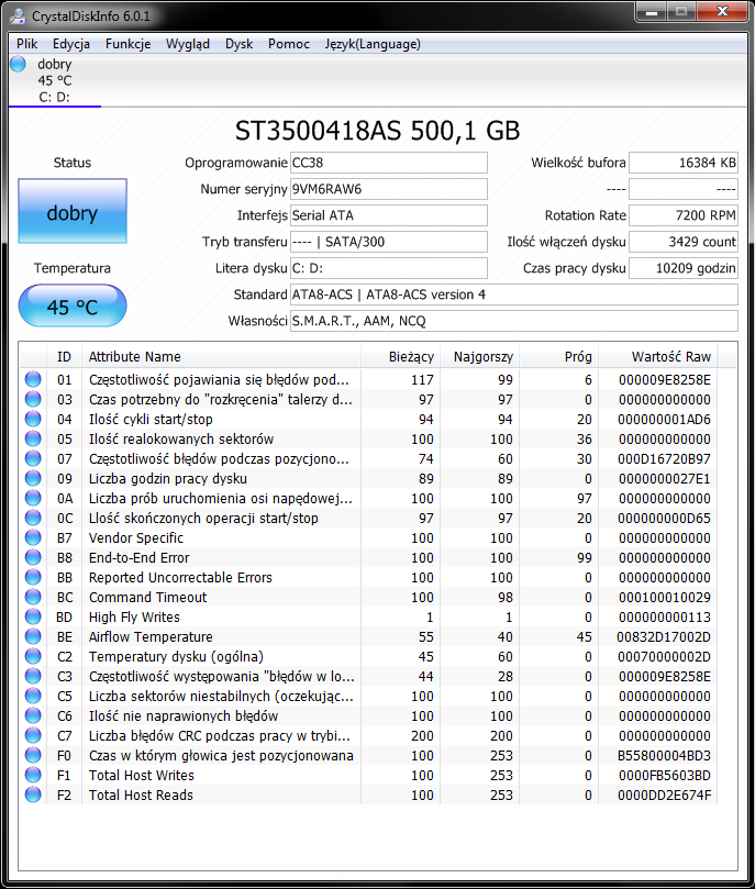

    I na koniec zamieść screena z Crystal Disk Info.

    Dysk wydaje się ok po tych atrybutach co są monitorowane aczkolwiek nie monitoruje wszystkich, więc jakby po użyciu dwóch skanerów problem nie ustąpił wykonaj skanowanie powierzchni dysku w MHDD i zamieść wynik.

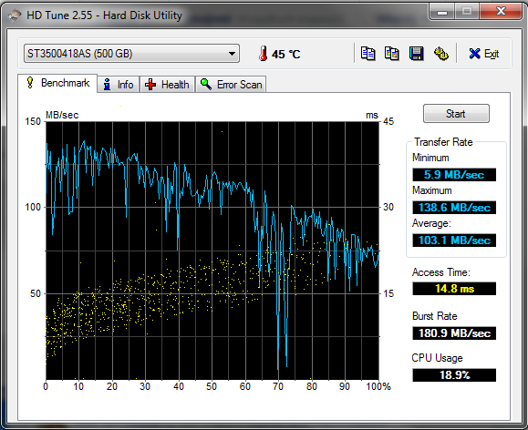

    Wykonaj benchmark w HDTune i wstaw screen.
  • #12 12930904
    mati211p
    Posty: 16915
    Pomógł: 2584
    Ocena: 1129
    Nie wykazuje niczego nadzwyczajnego,jedynie lekkie spowolnienie spowodowane praca programów w tle. Może problem dotyczy łącza internetowego jednak a nie PC i zbiegł się w czasie z instalacją gry.

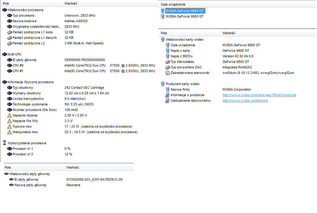

    Kolega poda pełną konfigurację PC wraz z marką i modelem zasilacza.
  • #15 12931443
    Radzio21
    Posty: 12
    Jak to zrobić ?
  • #16 12931526
    mati211p
    Posty: 16915
    Pomógł: 2584
    Ocena: 1129
    Podać wszystkie podzespoły Pc, tj. Procesor, płyta główna, karta graficzna itd, a także zasilacz(marka i model). Jak nie znasz możesz sprawdzić w programie Everest lub Aida32.
  • #19 12931667
    mati211p
    Posty: 16915
    Pomógł: 2584
    Ocena: 1129
    A zasilacz i pamięć RAM?
  • #20 12931726
    RADU23
    Posty: 20712
    Pomógł: 2425
    Ocena: 1726
    Pamięci będą pokazane w raporcie z Everest'a gdy wygeneruje pełny.
    Odnośnie zasilacza będzie musiał autor podać go manualnie, przez program się nie da ;-)
