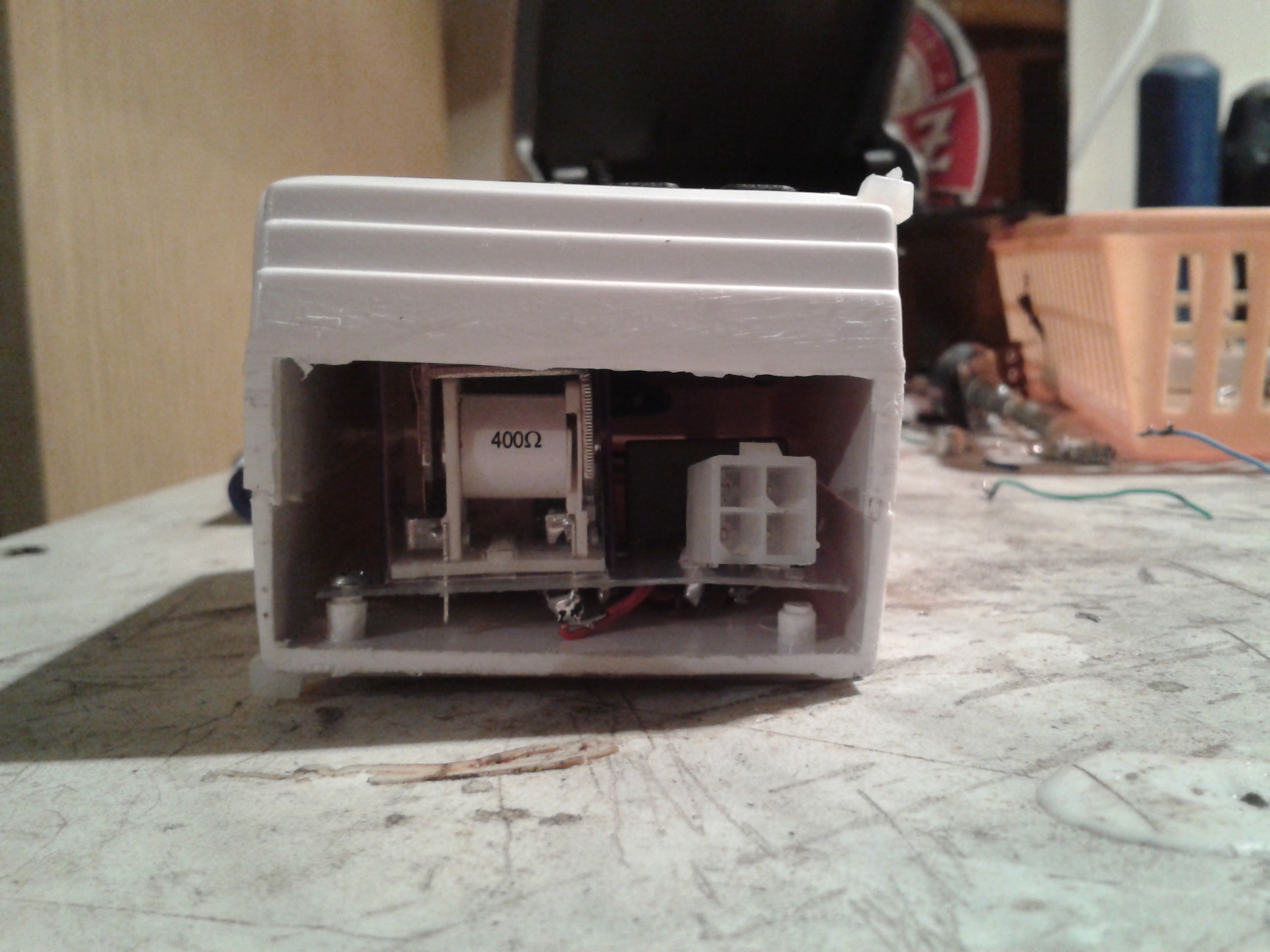

    Zrobione. Nie bez trudności, ale wujek Google wie wszystko. Regulator napięcia lm 317 załatwia sprawę i jest na tyle mały, że mieści się w oryginalnej obudowie.
    Przerobienie elektronicznego wlacznika pradu z 230 V na 12V
    Na razie na kabelkach bo chciałem sprawdzić czy się zmieści. Jutro wytrawię sobie płytkę.
