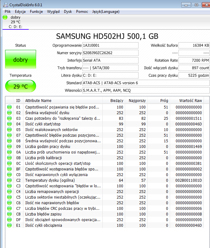

    Witam. Na komputerze pojawiają mi się blue screeny podane w wątku tematu. Komputer nie jest obciążony żadnymi grami itp. Korzystam zazwyczaj tylko z przeglądarki. Co może być problemem?. Dodam tez ze pamięć ram testowałem memtestem i nie wykazało żadnych błędów. Screeny ukazują się około 30 min po uruchomieniu komputera.

    Wstaw screen z CrystalDiskInfo.

    Zmień kabel SATA, sprawdź. Jaki zasilacz?

    Zasilacz też wymień bo nic dziwnego że masz blue screeny, dobrze że dysk cały.
    https://www.elektroda.pl/rtvforum/topic1199271.html
    Teraz to jak dla mnie bardziej wina zasilacza, co nie zmienia faktu, że taśma też do wymiany.

    Kabel SATA został wymieniony taśmę zapasową też dostałem do komputera więc ja wymienię. Czyli teraz zostaje problem zasilacza który znajduję się na czarnej liście. Zapytam jeszcze czy mogę zamontować zasilacz ze starego komputera ?

    Oba z czarnej listy. Potrzebujesz lepszego zasilacza, jak Chieftec lub Fortron.

    Mogą być dalej, a co gorsza używanie takiego zasilacza, może skończyć się uszkodzeniem PC, gdy ten nagle raczy zakończyć w ekstremalny sposób żywot(czyt. eksploduje).
