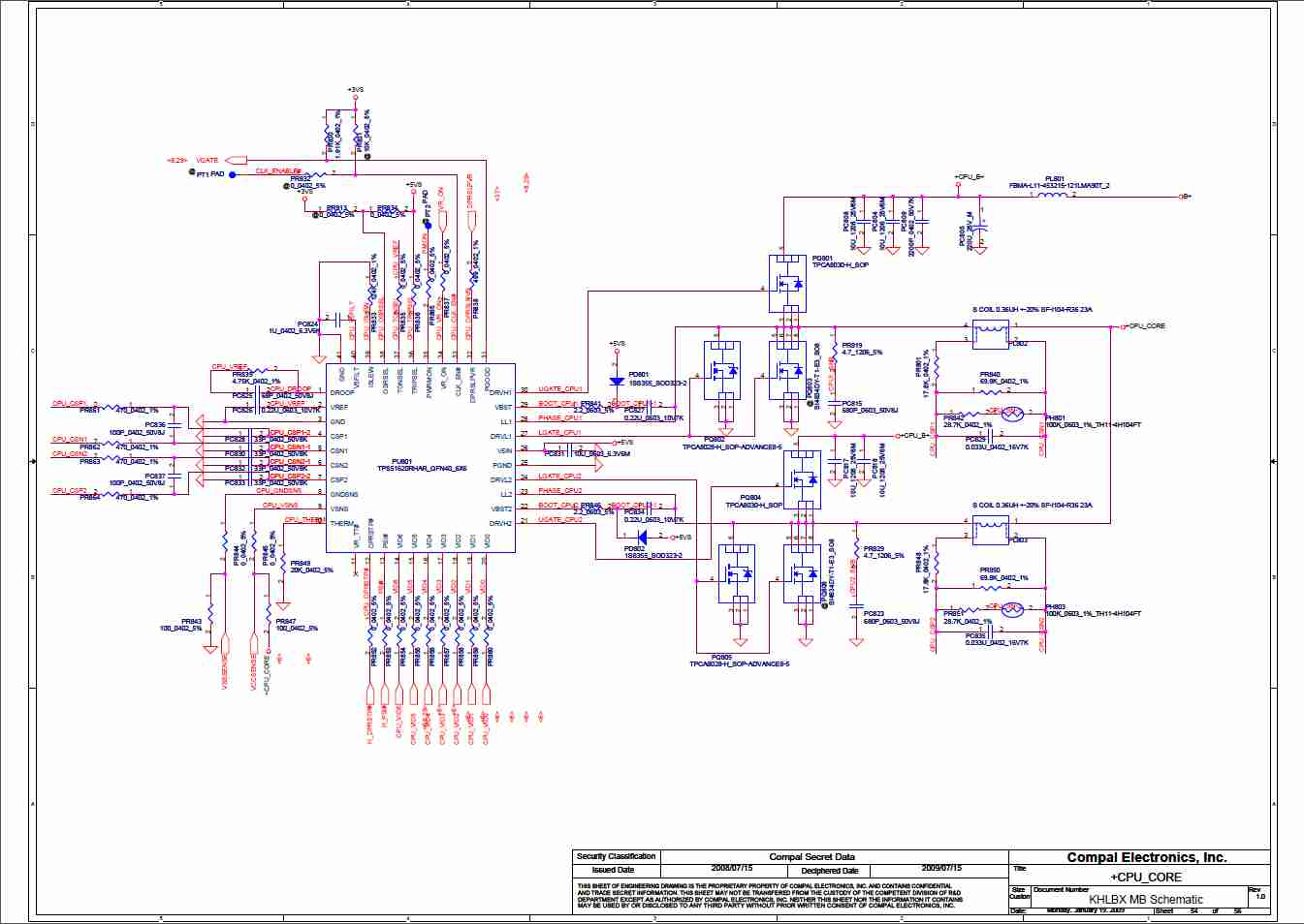

    Witam. Mam problem z zlokalizowaniem usterki. W laptopie odpadła jedna z blaszek sprężystych spod klapki w dolnej obudowie i zrobiła zwarcie na płycie głównej Było to zauważone przez otwory wentylacyjne. Po rozebraniu widać nadpalenie w punkcie PJ601 (strona 52 - VGA_CORE/1,8v/1,1V). Problem mam ze schematem a dokładnie nie wiem skąd bierze się zasilanie oznaczone jako B+ połączone z tym punktem. Gdyby ktoś mógł spojrzeć na schemat z załącznika i pomóc, będę wdzięczny.

    Niestety nie jest to jeden spójny schemat tylko 57 stron podzielonych sekcji. Niby wszystko ładnie i czytelnie ale nie widzę wyjścia zasilania B+. Załączam fotki bloków zasilana.

    B+ masz produkowane w bloku cheagera przez tranzystory PQ301, PQ302

    Nie jestem specjalistą ale z tego co widzę B+ zasila wszystkie stabilizatory, dla tego nie powinien wychodzić z tranzystora 8 amperowego i to przez jego dren?

    Na tej płycie jest brane z drenu PQ302 po przejściu jeszcze przez rezystor pomiarowy.
    W załączniku fragment schematu.

    Nie widać z czym ta blaszka zwarła punkt PJ601. Ogólnie to laptop uruchamia się bez reakcji lcd i ctr. Słychać uruchomienie windowsa a po chwili cykliczne pojedyncze pikanie. Rozebrałem go a że nie mam doświadczenia co należy a czego nie musimy podpinać do płyty głównej, nie podłączałem zasilania więc na razie nie mogę podać napięć. Pomyślałem że jeżeli blaszka zwarła B+ to łatwo znajdę uszkodzony element. Sprawdziłem miernikiem tranzystory mocy szukając zwarć i tylko jeden punkt wydaje mi się niepewny, tranzystor PQ808 czyli wyjście +VGA_COREP a masą strona 53. Opór na tym tranzystorze pokazuje 0,9 Ω. Na płycie nie ma bliźniaka PQ809. Nie ma też pewności gdzie ta feralna blaszka wędrowała wcześniej. Nadal dziwi mnie że B+ wychodzi z tylko 8 amperowych PQ301/2

    Dlatego że z tego co widzę B+ zasila pięć kluczy na 9 cio amperowych tranzystorach i dwa na 30 amperowych. Oczywiście pewnie masz rację a ja nie mam zamiaru robić nic z czym wiem że sobie nie poradzę. Sprawdzenie i wymiana tranzystora to żadna trudność a pomoc doświadczonych elektroników uczy, czyli wypełnia cel naszego forum.

    Blaszka zwarła punkt PJ601 z rezystorem PR605 uszkadzając kontroler DC. Dziękuję kolegą za pomoc.
