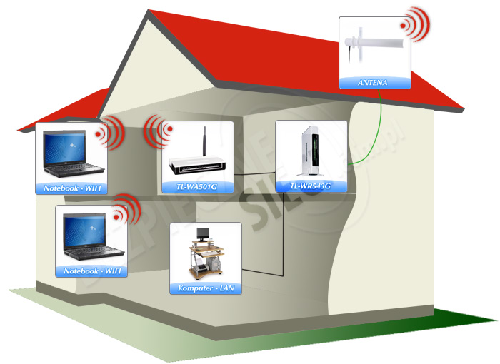

    Witam, mam problem z skonfigurowaniem sieci w domu. Antenę i kompy mam podłączony dokładnie w taki sposób
    TP-LINK - Konfiguracja routera WR740N i Ap Client WR743ND
    tylko, że antenę mam podłączoną do AP/Client Router TP-LINK TL WR743ND który jest podłączony kablem do routera TP-LINK TL-WR740N, który jest podłączony do kompa stacjonarnego. Chciałbym aby ten router nadawał neta po kablu do kompa stacjonarnego i po Wi-Fi do lapka.
    Podłączyłem wszystko tak jak jest w instrukcji, następnie skonfigurowałem router i AP Client przez strone tplinklogin.net, również tak jak jest napisane w instrukcji, jednaknet w ogóle nie działa, ani na stacjonarnym po kablu, ani po Wi-Fi na lapku, ale stworzoną sieć na wyszukuje i się z nią połącza, tylko że strony się w ogóle nie ładują. Pytałem się w sklepie to gość mi powiedział, że muszę jeszcze wyłączyć nadawanie DHCP na routerze czy coś takiego, zrobiłem to ale dalej nie działa. Muszę jeszcze coś ustawić?
