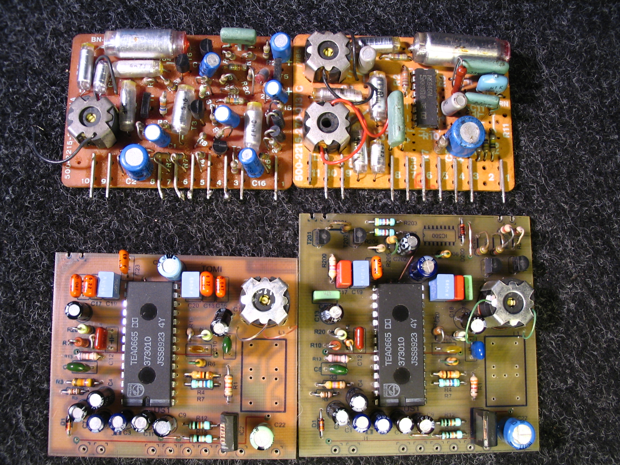

    Projektuje układ Dolby B/C opartym na procesorze TEA0665 do magnetofonów ZRK serii MXXXX i natchnąłem się na problem z zakupem odpowiedniej ceweczki obwodu saturacji (pin4) 36mH. Najlepiej pasowała by oryginalna "12x12 102" jaka była w Diora MDS442 ale zapewne można zapomnieć o zakupie niej. Może ktoś podpowie jak rozwiązać problem? Obecnie mogę nawinąć na rdzeniu kubkowym 12mm, ale to rozwiązanie trochę anarchiczne.

    Skoro nawijanie cewki odpada to może żyrator?

    Rozpatrywałem taką możliwość i właściwie nie widzę przeciw wskazań a nawet są za, tylko nie spotkałem nigdzie tego procesora w konfiguracji z aktywną indukcyjnością i to daje do myślenia. Jeden z najpopularniejszych procesorów Dolby B/C używany w setkach projektów i nie wpadli konstruktorzy na taki pomysł?

    Dziękuję Jacku, ale to nie o płytki chodzi a na dodatek to nie ten układ. Owszem, jeden z filtrów w postaci rdzeni kubkowych ma indukcyjność jaka mnie interesuje, ale nie chcę stosować rdzeni kubkowych.

    Napisz na alledrogo do "misia-z-zar-2" nie zdziwił bym się gdyby miał te cewki nowe.

    Cewki wykonałem sam na rdzeniu kubkowym. Można oczywiście wykorzystać gotowe z płytek dolby ZRK które też mają 36mH.
